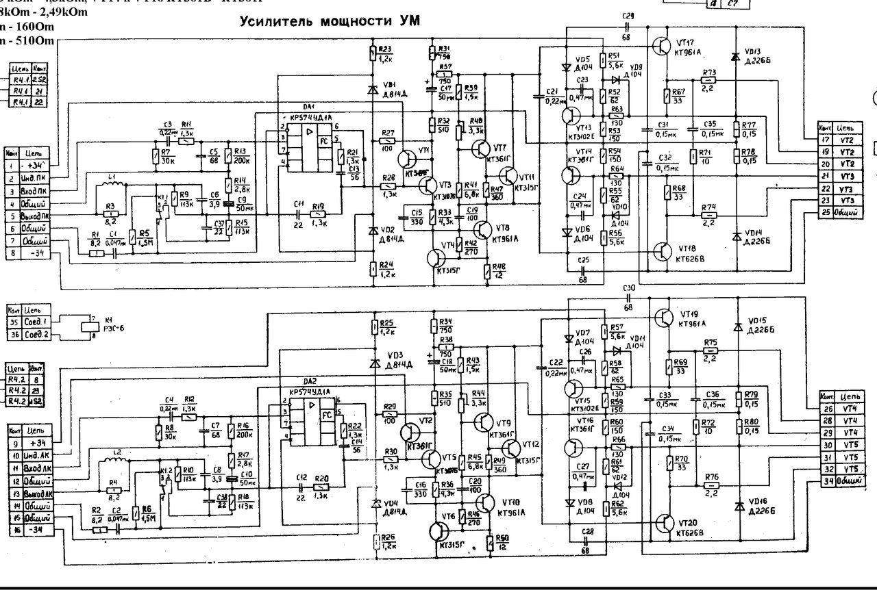

    Цитата Сообщение от Г.Олег Посмотреть сообщение
    В правом канале 1ватный напротив vт18 626го
    я тоды нихрена не понимаю... А можно глянуть схему по которой Вы смотрите?
  3. #2982
    Новичок Аватар для Г.Олег
    12.06.2017
    По умолчанию Re: Бриг-001
    Нет я первый раз правильно написал Р32 1ват на 510 ом
    ---------- Сообщение добавлено 20:33 ---------- Предыдущее сообщение было 20:32 ----------
    ---------- Сообщение добавлено 21:00 ---------- Предыдущее сообщение было 20:33 ----------
    Ещё раз напишу все показания тр-ров.
    Правый канал:
    VT1 B-1.3V K-1.3V E-1.3V
    VT3 K-33V B-1.3V E-0.6V
    VT4 B-33V K-33V E-33V
    VT7 B-33V K-33V E-33V
    VT11 B-33V K-33V E-33V
    VT13 E>0.1V B-0.3V K-0.3V
    VT14 B-0.4V K-2.3V E-0.1V
    VT17 B-33V K-33V E-33V
    VT18 B-33V K-33V E-33V
    Левый канал:
    VT2 B-0.6V K-1.3V E-1.3V
    VT5 K-33V B-1.3V E-0.5V
    VT6 B-33V K-33V E-33V
    VT9 B-33V K-33V E-33V
    VT12 B-33V K-33V E-33V
    VT15 E-0.2V B->0.1V K-33V
    VT16 B-0.6V K-0.3V E-0.3V
    VT19 B-33V K-33V E-33V
    VT20 B-33V K-33V E-33V
    Вот такие замеры. Кроме VT8 и VT10 к ним не подлезть. Но их я заменил на новые. Эти замеры делал без выходных транзисторов.
    чуть позже отпишусь.
    понял, что смотрю правильно, а КТ626 чисто на плате не далеко расположен, а не по схеме.
    Кроме VT8 и VT10
    VT8 E ?33;K ?33; B ?33
    VT10 E ?33;K ?33;B ?33
    Это из схемы по вашим измерениям.
    Схему то нужно смотреть. Напряжения на выводах транзисторов: Bvt1=Evt3,Evt1=Bvt3 и Bvt2=Evt5,Evt2=Bvt5; не получается по Вашим измерениям, а они , если по схеме смотреть, на прямую электрически соединены...
    И вот ещё что, везде где 33, это "+33" или "-33", или даже по разному ? на всех VT не только 8 и 10.
    Я не докапываюсь,просто действительно не понятно.
    Последний раз редактировалось HDB3; 30.11.2018 в 23:25.

    Какое напряжение на выходе операционника? Питание оного ессно симметричное?
    Резюк греется? ищите транзистор который его греет, измеряйте базовое смещение...
    Эту схему можно вообще на две части разрезать и тыкаться с каждой отдельно если желание такое появилось
    Последний раз редактировалось wowa; 30.11.2018 в 23:36.
  8. #2987
    28.07.2015
    234
    Цитата Сообщение от wowa Посмотреть сообщение
    измеряйте базовае смещение...
    Вы посмотрите что выше есть. Нестыковочки ,однако... Надо бы привести всё к порядку.

    Не мудрите.Подстроечниокм ноль на выходе регулируется или нет? Если нет ищите дохлый элемент
    С уважением Максим.
  10. #2989
    28.07.2015
    234
    блджатЪ, как всё простое сложно объяснять!!! вот и получается мудрёно.
    НО, на соединённых по схеме выводах разные напряжения... моль дорожки поела?
  11. #2990
    30.09.2018
    374
    Васильев прав, крутаните R40 и между К-Э VT11 напруга должна меняться
  12. #2991
    28.07.2015
    234
    если об R40, то проще замкнуть CE VT12. Глубокий класс B получится, но напряжения в норму придут.
    а чем там выставлять "0" я просто не вижу.
    На выхи свой разберу, посмотрю.

    Конденсатор вольтдобавки то проверьте.
    оф спутал с первой версией. с оу 10-50мв всего должно быть
    С уважением Максим.

    .Васильев, я не могу понять что там наизмерено по режимам транзисторов. Ну, правда, фигня получается.
    А чёткого ответа про "+"питания и "-", пока нет
    P.S.(в смысле ЗЫ) Олег уже спит, и мне спокойной ночи.

    Доброго времени. Я сейчас на работе потому перемерять показания смогу только вечером. Но ещё раз напомню. Замеры я делал без выходных тр-ров. Из за того что грелся р32. При припаяных там совсем другие показания по напряжению. Но чтоб не палить элементы я их отпаял. Что с выходными что без них реле включаются и на выходе милливольты, что допустимо. В правом канале все транзисторы заменены на новые даже кт361 который в трубке на радиатор в термопасту входит.
    Но при припаяных выходных тр-рах правый канал не реагирует на регулировку тока покоя и показывает 150мв и греется р32 сильно. Провода не оторваны все на месте. Вот и никак не доходит где может быть неисправность. Ведь реле включается напряжения на выходе нет. Что не так.

    При присоединении выходных ничего не должно меняться, проверить на наличие возбуда, проверить цепи обратной связи, Проверить выходные, замеры толком ничего не дадут , ищем неисправный элемент.
    Прозвоните (проверьте сопротивление) R 73,74,77,78 67,68. Между базой и эмиттером VT 17, VT18 должно быть не более 0,7 вольт. Регулировкой подстроечника должно меняться синхронно в сторону уменьшения если достигнут порог в 0,7 вольт.
    Тщательно проверить выходные, не только по сопротивлению база-эмиттер, база-коллектор но и в прямом и обратном сопротивлении коллектор- эмиттер, в исправных сопротивление должно быть сотни Ком как минимум если обычным тестером мерить. нагадить плотно может и один прохудившийся.
    Без осциллографа возбуд не увижу, а у меня его увы нет. На vт7 и vт9 меняется напряжение когда выходники подключаеш. Уже всё на 5 раз проверил. Три недели голову ломаю, сам в шоке.

    Без осциллографа возбуд не увижу, а у меня его увы нет. Уже всё на 5 раз проверил. Три недели голову ломаю, сам в шоке.
    "Широкополосного" вольтметра тоже нет? Возможно и покажет.
    Еще раз всё перепроверить. В первую очередь транзисторы.

    Проверить возбуд просто возьмите тестер, включите его на переменку 20 вольт один конец на общий другой на выход уся через кондёр не полярный емкость не критична 0.5-1Мкф.
    Нас не интересуют в данный момент Т7, Т9. Интересуют VT17 VT18, При регулировке тока покоя без выходных на резюках 67,68 напряжение должно меняться (аккуратней из них дым повалит ) присоединяем выходные на этих резюках напруга должна менятья в пределах 01-05- вольт. Что ессно крутить бездумно не рекомендуется установить ток коллекторов выходных 50 миллиампер.
    Поменяйте эту пару если есть возможность 17, 18, могут быть и в обрыве коллекторные переходы. им без выходных много не надо.
    Схему полностью усила не найти, мои рассуждения могут быть и абстрактны.....но в общем всё примерно правильно.
    Г.Олег всё это чинится на ура, главное что бы вы соплей не понаставили и кондеры поменяли и поставили правильно

    Хорошо, на выходных ещё раз всё проверю как описали. Отпишусь как будет результат. Благодарю всех за помощь.у меня они через три дня начнутся.

    Всё будет нормально... починиться ну а пока вам трудовых успехов....
    Потом обратите внимание на VD5, VD6 они должны полностью быть закрыты, напряжения на них не должно быть. (между анодом и катодом) если есть меняем защитные VT13 или VT14
