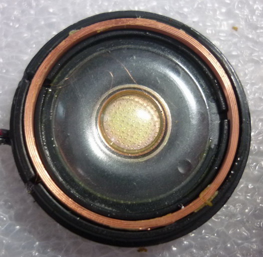

    Цитата Сообщение от Flier Посмотреть сообщение
    Мембрана достаточно жесткая. Удушение резонанса думаю организовано оформлением, куда дели индуктивный рост - х.з.
    А есть ли внутри магнитная система? Косвенные признаки (без разборки излучателя) - тяжесть капсюля, притягивается к магниту. Понемногу я начинаю догадываться что это.
    По внешнему краю намотана катушка (для слуховых апаратов?) витков 15-20 последовательно со звуковой, за направление намотки не скажу.
    Может это напоминать автотрансформатор? Какое омическое сопротивление у капсюля?
    АЧХ вниз по частоте доходит до нуля?
  3. #2982
    26.01.2010
    Питер
    118
    Ничего общего с советским винтажем! Помучил подопытного кролика, все просто: Резонансная Fs=90кГц, в диапазоне 20-20К видим Re=140 Ом.

    Думал, что описал конструктив,
    Все очень похоже на обычный мелкий динамик
    но лучше один раз увидеть. Такой же пациент без крышки.
    Внешняя катушка - лишние 20 Ом, больше никакой пользы в звуковом диапазоне. В центре магнитный сердечник.
    Viktor S - Это именно динамик, вопрос годится ли он в бародатчики?
    Дополнительный вопрос - роль внешней катушки? Если там нет постоянного магнита, а эта катушка выполняет роль подмагничивающей обмотки, то ничего не выйдет - как микрофон такой динамик работать не будет. Если магнит есть, то при условии герметичности заднего объема мы получим сигнал "скорость" на выводах такого датчика. Только уровень сигнала будет слабоват - десятки милливольт, скорее всего. Подобные эксперименты с динамичками/датчиками я уже проводил, с подачи одного из форумчан
  9. #2988
    26.01.2010
    Питер
    118
    Дополнительный вопрос - роль внешней катушки? ............. Подобные эксперименты с динамичками/датчиками я уже проводил, с подачи одного из форумчан
    Роль катушки ~ 0.00 в интересующем нас диапазоне, исходно сделана для поддержки слуховых апаратов, обход её ничего не меняет.
    Магнит есть, задний объем герметичен. 10 mV - не так мало, источник низкоомный, сигнал готов без преобразований, нет резонанса.

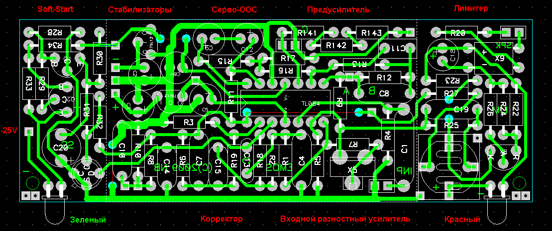

    здравствуйте ,подскажите пожалуйста какого наминала взять R7,C7 в предусилителе, и С13, С14, С15 , R2, R18, R19 в ЭМОС-процессоре для первого включения,и покажите (на фото снизу)как подключить эмос процессор без лимитера!
    R7,C7 возьмите примерно 20к/330pF, насчет остальных номиналов - сначала надо определиться с конфигурацией фильтра (вариант 1 или вариант 2 по рис.18 статьи), потом учесть это:
    элементы рис.18 vs рис.26 -
    R2 соответствует R2
    R3 соответствует R18
    R8 соответствует R19
    C1 соответствует C13
    C2 соответствует C14
    C4 соответствует C15
    Ведь под рис.26 есть следующий текст:
    Номиналы элементов R2, R18, R19, C13, C14, C15 умышленно не указаны, так как должны рассчитываться под конкретную частоту резонанса датчика. Об этом я уже упоминал - смотрим рис.18. Для второго варианта корректора вместо R18, R19 впаиваются перемычки, C13, C14, C15 не впаиваются. R2 берется в диапазоне 10...15К для того, чтобы обеспечить нормальную работу софт-старта.
    Насчет лимитера: по картинке - всё, что справа от правой вертикальной пунктирной линии просто не распаивается.

    А можно объяснить как выбрать конфигурацию фильтра а то я начинаюший,и как все подсоеденить к плате эмос?
