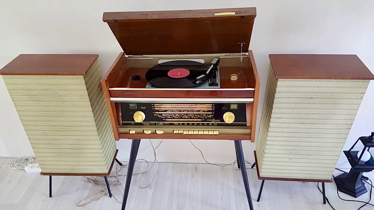

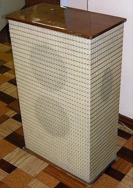

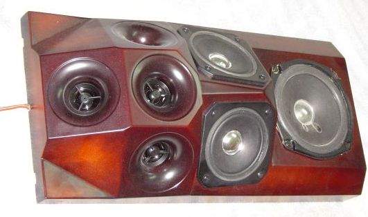

    Что-то из дизайна 50х годов. На круглых расставленных ножках — достаточно интересно?

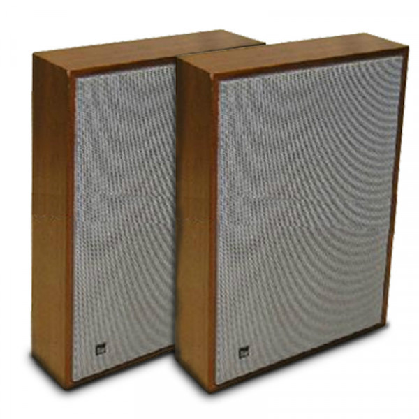

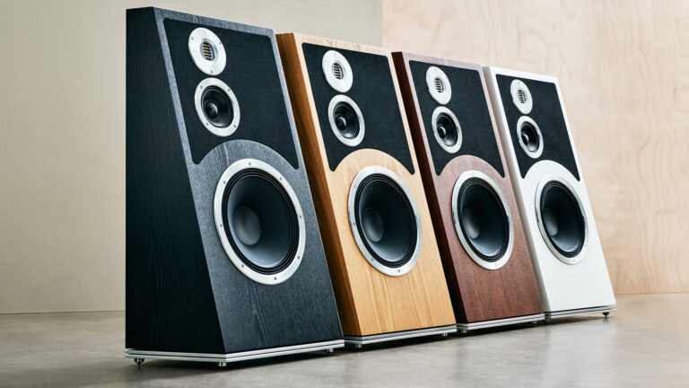

    Можно плоские АС повесить повыше, чтобы не отжирали пространство ниже высоты пупка, а НЧ-звенья выдвинуть вперёд и найти им место по ширине.Нажмите на изображение для увеличения.
    Ежё были Жабли пирамидальные — тоже любопытно смотрятся. Можно обыграть формы.

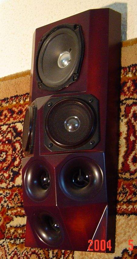

    Смотри, как в прародителях обыгрывался порт ФИ (или что там сверху)!

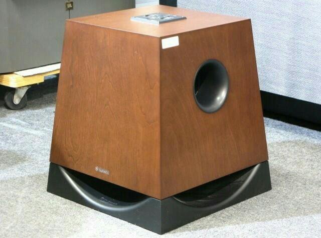

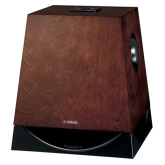

    А как воздушно смотрится саб пирамидальной формы!

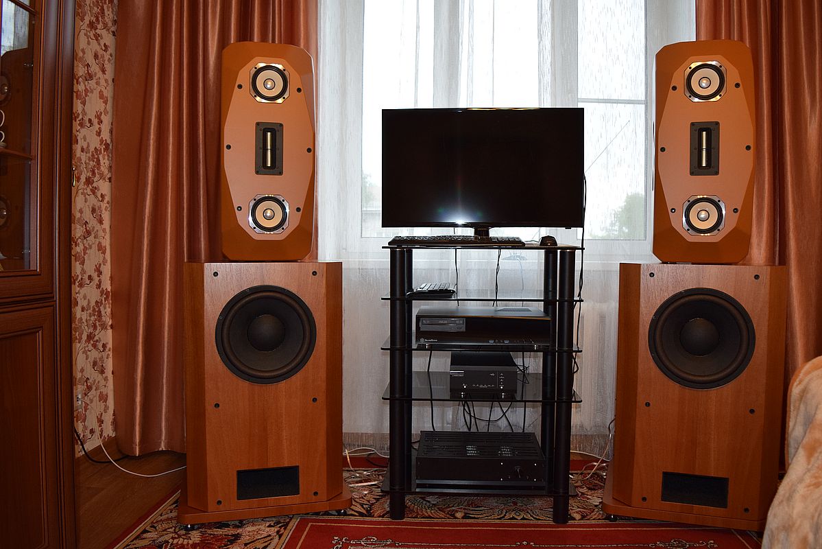

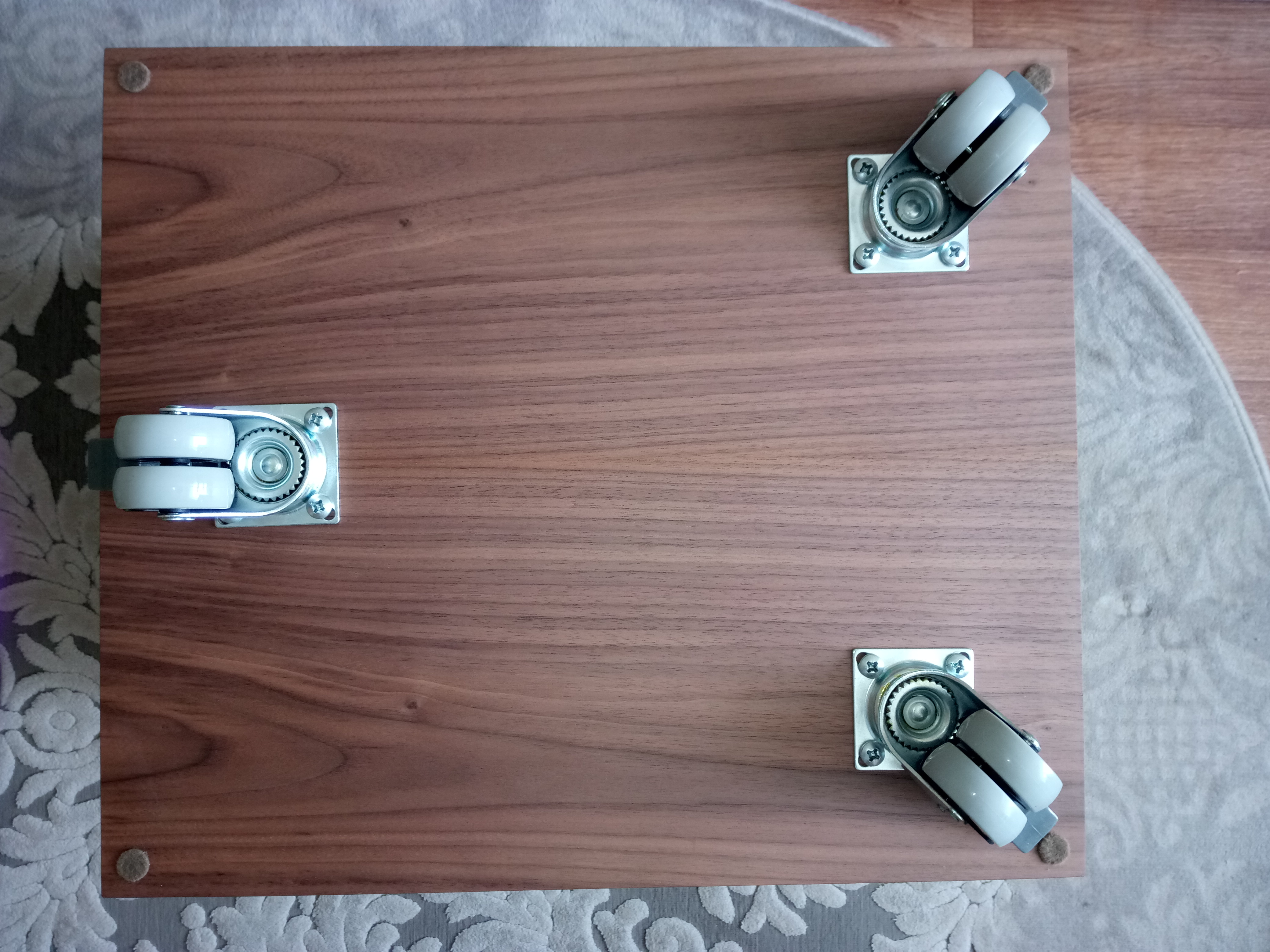

    Некоторое время назад собрал для себя вот такую систему, получилось конечно
    не без недостатков но вполне прилично:
    Скрытый текст
    Вот ссылка на тему по данному проекту:
    https://forum.vegalab.ru/showthread.php?t=68176&page=2
    Комната в которой стоит АС как и у вас площадью 18 м^2, с аналогичными размерами только потолок не 2.5, а 3 метра.
    В теме можете посмотреть АЧХ всей системы со всеми комнатными переотражениями без сглаживания.
    От себя добавлю, что пары 12" динамиков к качестве НЧ вполне достаточно для такого помещения,
    если очень хочется что бы было бескомпромиссно то лучше поставить два НЧ по 2х12", но точно не более того
    ибо для такого небольшого помещения это уже будет перебор. Делать НЧ секции на 18" динамиках
    нужно для просторных помещений размером хотя бы 30-40 м^2. Так же не стоит забывать что потом вам эти
    бандуры, то есть АС, нужно будет перетаскивать с места на место по разным причинам, по этому НЧ и СЧ/ВЧ секции
    лучше делать раздельными. НЧ секцию лучше вообще делать на двух колёсах и двух ножках, что бы было удобно
    её перетаскивать. Если планируете делать независимые НЧ секции то лучше их сделать на 3-х колёсах, вот так:
    Скрытый текст

    По умолчанию Re: Любые советы. Первый проект своих АС . ЗЯ (можно до 800 л. =)) , 3 полосы, отдельное усиление для каждой, деление диапазона по цифре.
    Можно плоские АС
    Ага!
