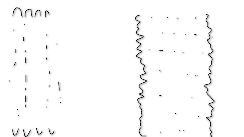

    Может кто знает, почему в стационарных изодинамиках витки обмотки расположены вдоль большей стороны? По-моему это как раз и является источником горбов АЧХ. В большинстве наушников обмотка располагается по короткой стороне и легко демпфируются. Все-таки у длинного витка обмотки большая возможность резонансов.
  12. #291
    13,755
    По умолчанию Re: Изодинамические акустические системы своими руками.
    Вдоль магнитных полей. КПД.
  13. #292
    Частый гость Аватар для awin
    01.02.2024
    ухта
    190
    Это понятно, но магниты можно располагать и поперек и витки обмотки соответственно. КПД никак не уменьшиться - количество магнитов останется практически тем же.
  14. #293
    13,755
    1) таких же по силе магнитов?
    2) цена не изменится для конструкции?
    3) самое главное:
    на тупичках, у самой кромки, где нет магнитной силы, где дорожки разворачиваются и проводник расходуется вхолостую, в каком случае их, этих холостых проводников будет меньше? В каком случае КПД будет меньше?
    Вы должны были сами прикинуть длину этих проводников в двух случаях: они по длинной стороне и они по короткой стороне.
    Магниты те же, цена не изменится. Ну а холостого расходования проводника не избежать, особенно по безмеандровой технонологии ( я ее использовал совместно с проволочной обмоткой - мне ее проще было рассчитать). https://headmusic.ru/isodynamic/o-me...-izluchatelej/

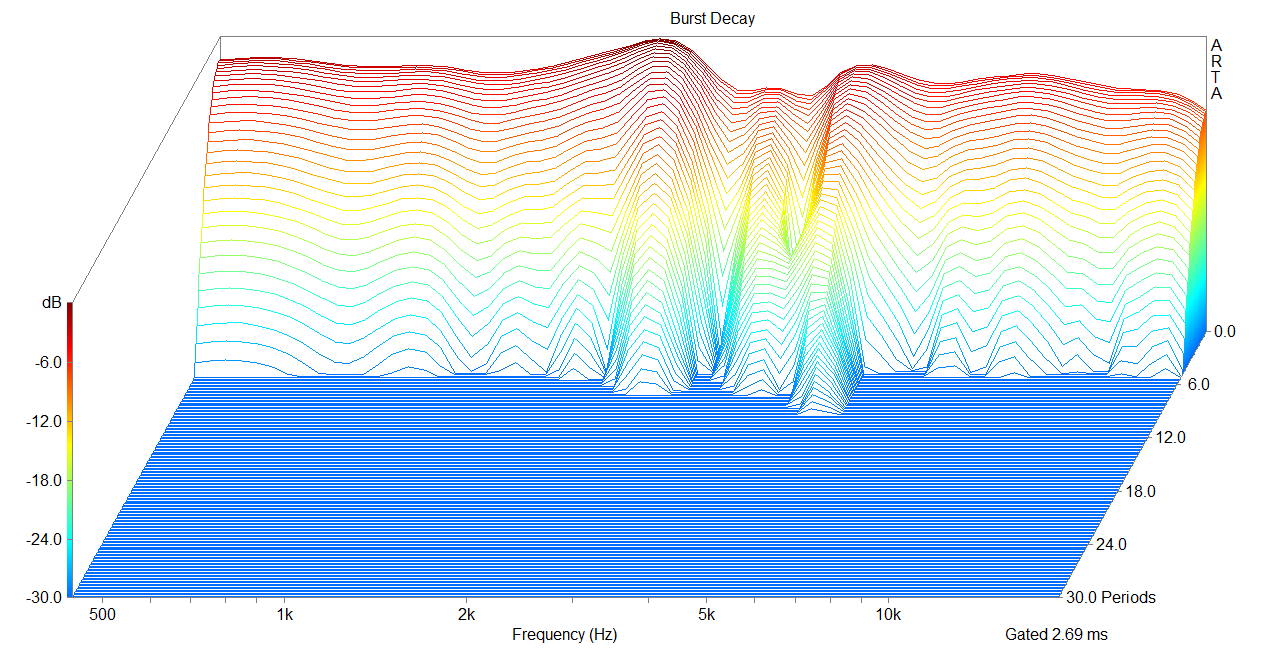

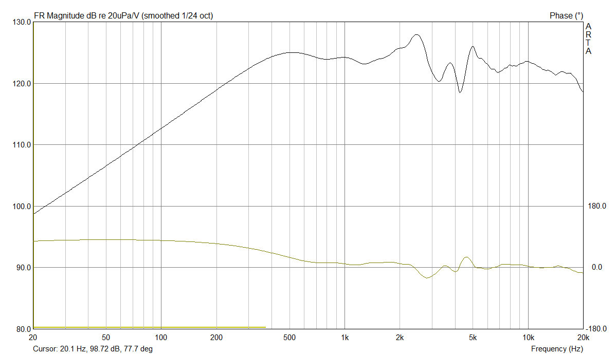

    Я после нескольких недель трудов по восстановления своих Кливеров 35АС-001 скажу Вам друзья ,что изодинамиками точно нужно заниматься.Даже мой первый, наспех собранный изодинам ,на СЧ и ВЧ (НЧ пока не берем в расчет) лучше по звуку чем Кливер.И АЧХ Кливера (в котором всё по заводской схеме ) не лучше ,чем у изодинама,а ФЧХ у изодинама намного лучше.Сегодня прослушал для сравнения,изо лучше звучит для меня,может потому что сам сделал и моё мнение предвзятое ,не знаю,есть что то в его звуке.Для сравнения СЧ-ВЧ диапазон,сегодня делал измерения .После помазания изодинама шумкой разведённой в бензине прошёл уже месяц наверное,пока не разлезся лавсан,а даже натянулся чуть. 1) Изодинам АЧХ,ФЧХ 2)Кливер 35АС-001 АЧХ,ФЧХ 3) Спектр распада изо. 4)Спектр распада Кливер 35АС.
    Да ,кстати на АЧХ Кливеров слаживание 1/3 ,а изодинам без сглаживания 1/24 (для Кливеров было бы ещё хуже).Так получилось,извините,не досмотрел.

    Ваше мнение о звучании изодинамиков отнюдь не предвзятое. Звук у них реально естественнее особенно на ВЧ. У купольников в звуке всегда присутствует призвук " тс-с", кто никогда не слышал реального звучания муз. инструментов считает что это так звучат тарелки в ударной установке.Тоже само и с акустической гитарой. В конце 70-х начале 80-х плотно общался с ребятами из ансамбля в котором начинал небезизвестный певец (см. название города).Так что о звучании инструментов знаю не по наслышке. MP-3 для прослушивания использовать вообще не советую - это убийца звука. Да много красивых цифровых призвуков, которые к реальному звуку отношения не имеют. Используйте Flaс и т.п., а самое лучшее аналог. MP-3 пойдет для попсы и клубной музыки, для которых качество звука не важно. Если хотите услышать для сравнительного прослушивания не в чистом виде своего творения и чего-то промышленного, попробует наушники ТДС-7 и т. п. даже в заводском исполнении без доработок. Все вопросы надо делать не надо отпадут.
    Лавсан от бензина не расползется. На натяжение скорее всего повлиял Герлен.А в общем то АЧХ в звучании не самого главного- да имеющий уши услышит.
