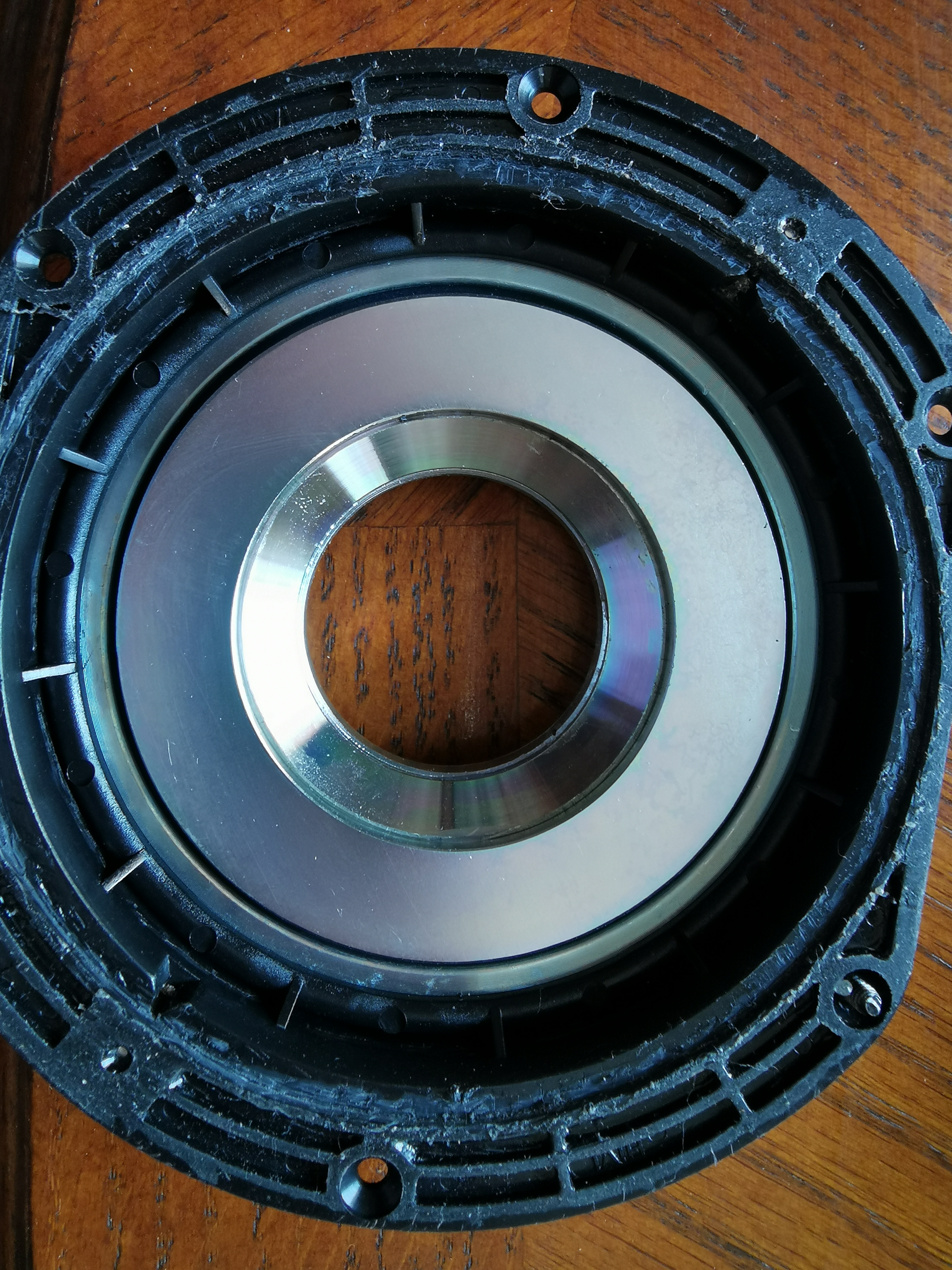

    Магнит без поролона.Нажмите на изображение для увеличения.
ID:	423280 основной магнит расположен под блестящим фланцем , который с фаской. На поверхности еще один неодим , но не понятно как он приклеен на отталкивание или наоборот.

    Так я уже разобрал все, ради того что-бы сделать их открытыми. Но у меня пока нет микрофона к сожелению .

    Плотный паралон, стоит его удалять или нет?
    Он дает необходимую механическую добротность
    И с ним вероятнее всего меньше резонансов на кривой импеданса.
