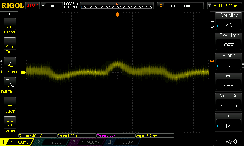

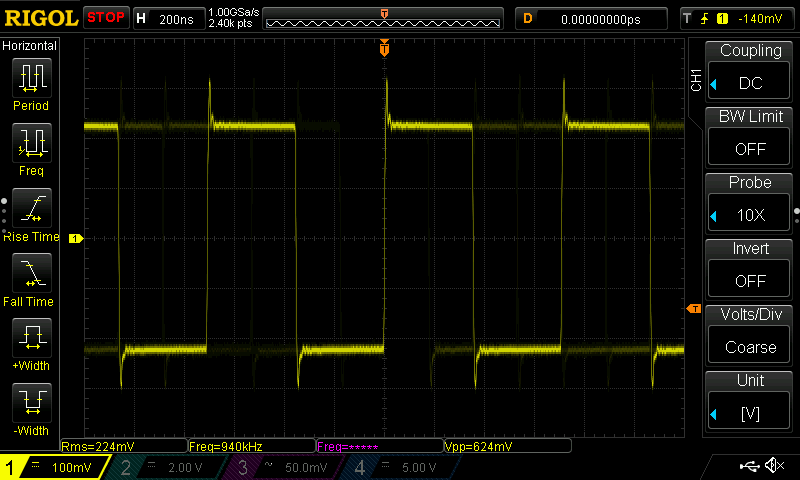

    Теперь осталось понять - что я получил, а чего нет.
    1.С шумами сервы все хорошо. В сравнении с твикнутой старой платой, шум питания снизился в 7 раз. В сравнении со штатной платой, шум снизился в 20 (Двадцать, мать его!) раз. Отлично видно динамику потребления тока самой микросхемой.
    2.Чтение проблемных дисков улучшилось заметно. У меня таких дисков много, и количество затыков на них сократилось раза в три. Результат, однако, планировался чуть другим, уже проделана часть работы в этом направлении, доложу по факту.
    3.Звук стал немного другой. Тонально сместился вверх, улучшилась разборчивость и локализация, тут надо дальше смотреть слушать, пока до конца не понятно, что получилось.
    Внизу картинки для привлечения внимания - шум цифрового питания на сервомикросхеме и получившийся SPDIF на разъеме RCA. Клык на фронте должен, по идее, уйти, при подключении типичного SPDIF приемника с кабелем.
    сам ЦАП работает от AES-EBU и там такого нет, гладенько все.

    Странно, обычно, звук становится более "простым" и акцентируется в НЧ области...
