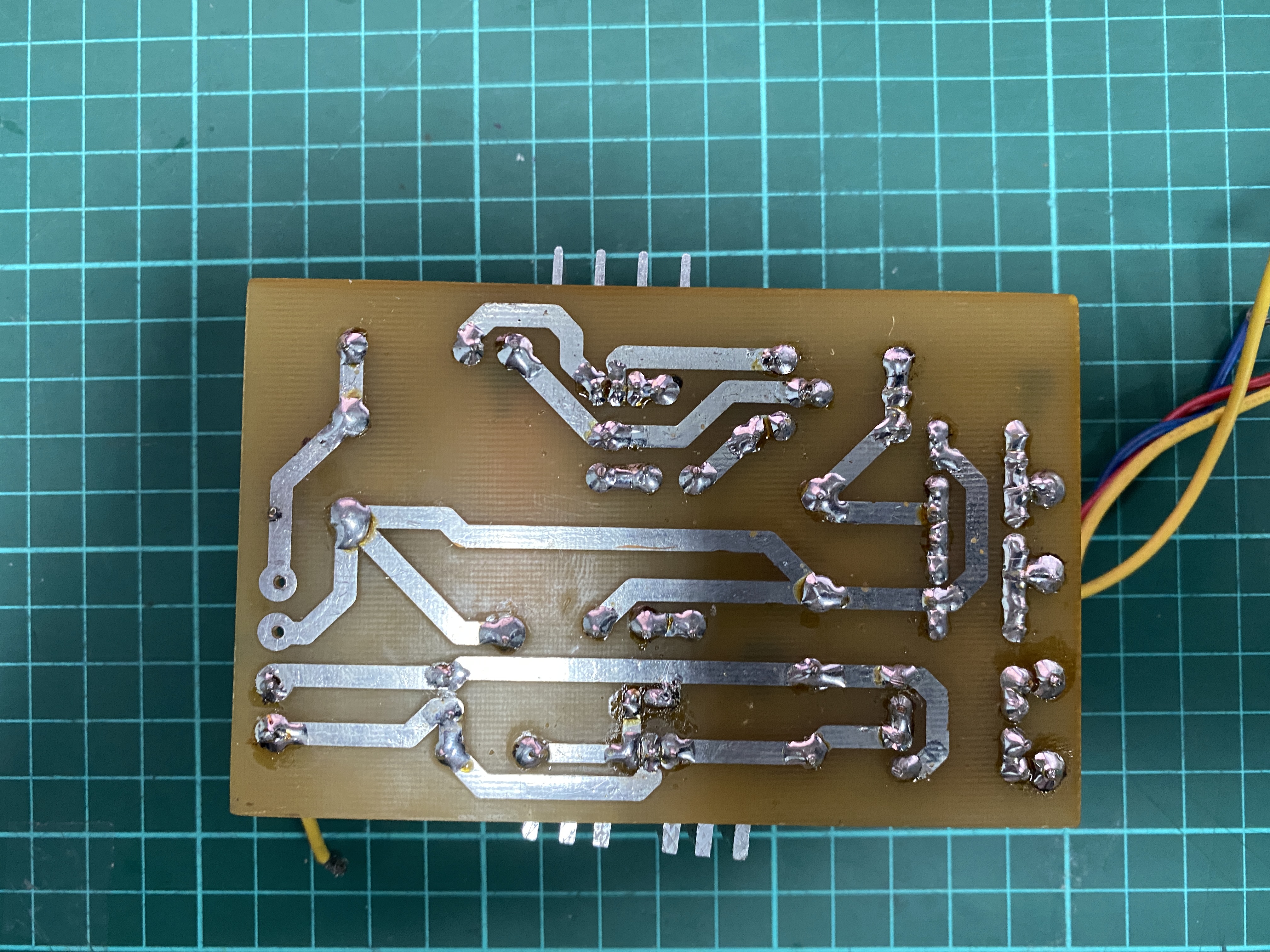

    Появилось время продолжить свой проект фонокорректора по мотивам схем Александра Бокарева. Начинал параллельно с Кора 3Т успешно его закончил и результатом от которого остался очень доволен. Теперь хочется всё же послушать что могут лампы . Блок питания уже готов, работает правильно, плавно поднимает анодное напряжение (правда вместо 300 в поднимается до 309вольт, но будет запас на просадку под нагрузкой) Но есть вопрос по заземлению шины накала. У меня накал на стабе 317-ом. Плюс и минус через конденсаторы 1mF или через резисторы на 100 ом на землю в районе входной лампы или как-то иначе лучше сделать? Этот момент я не очень понял. Нажмите на изображение для увеличения.
    посмотрите как это сделано в С7а.
    Там делитель с анодного.
    около 100 вольт на накале.

    По умолчанию Re: Посоветуйте ламповый фонокорректор
    Вместо 4.7к лучше достроить второй этаж mu-повторителя
    ---------- Сообщение добавлено 11:15 ---------- Предыдущее сообщение было 11:14 ----------
    Для повышения уровня выходного сигнала, о котором писал Александр, что он низкий?
