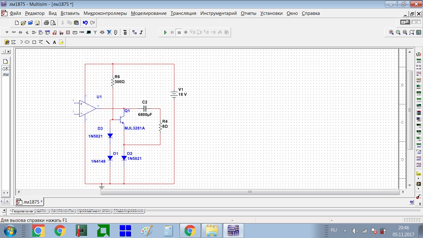

    Добрый вечер.
    Несколько вопросов по схеме.
    1.Какая бета нужна для выходного транзистора, в описании конструкции Валерия написано 60 можно ли меньше?
    2.Вместо КТ908а можно ли применить КТ944а ( уж очень неудобное крепление у 908)
    3.Вместо входного конденсатора можно ли применить пермалоекый транс 1:1 или 2:1
  14. #293

    Вы со схемой определитесь,и выходной мощностью,тк кпд у схем разный
    в идеале у класса А с резистором-12%,с ИТ -25%,модулируемым ИТ при балансе плеч -до 45.. 50%
    ---------- Сообщение добавлено 22:46 ---------- Предыдущее сообщение было 22:39 ----------
    alfa1, можно и меньше,особенно если нагрузка 8...16ом
    можно и 944 но 908 уникальные),я применил Тошибу 5198 с бэттой 150 и доволен
    какой размер транса?индуктивности обмоток?если сердечник менее 1смкв то возможно насыщение и появление высших гармоник
