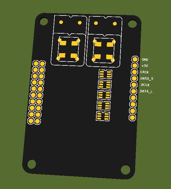

    Что если вместо болгарского интерфейса нарисовать платку с нормальными генераторами (с логикой их переключения), регистрами пересинхронизации с отдельным питанием и подключить её к USB интерфейсу работающему в NOS режиме?
    Леша, ну так есть же у меня такая плата, рассчитанная под твои транспорты. Правда она с 5847 на борту. В принципе можно выкинуть ЦФ, но тогда надо чтобы твои девайсы выдавали левый-правый, аманеро вроде как может это делать, не?

    energy audio Аватар для energetik
    09.11.2009
    Россия, Тула
    1,576
    По умолчанию Re: Простой ЦАП на PCM63(PCM58) для I2SoverUSB
    Да, аманеро не может, но болеро версии 3 будет обладать в том числе и таким функционалом.
    Вот я и думаю вместе с платами новой версии болеро сразу развести и заказать платку генераторов с реклоком.
Название:	Bolero V3 прототип.JPG

    Сергей, по моему убеждению - генераторы и реклок должен находится непосредственно около ЦА преобразователей и иметь по возможности наиболее качественное питание. Отдельная плата генераторов с реклоком мне самому не нравится, но размещать всё это на зашумленной стороне ПК это имхо совершенно неправильно...

    Ну хорошо, лучший вариант разместить на плате цапа, конечно.
    А когда примерно поступит в продажу болеро 3? В принципе мог бы запилить под него новую версию своих плат, там делов-то, цф выкинуть, да плату укоротить.

    И всё таки, если делать заменитель болгарской платы в виде платы генераторов с реклоком с такими же размерами и положением выходного разъёма - нужно ли выводить сигналы мастерклока (как на болгарской плате)?
    Получается плата генов тогда не нужна! Нужно только согласовать распиновку выходного разъёма.
    и по цене она будет дешевле болгарской
    Ну наконец-то, блин. С китайскими платами сложно конкурировать, это да, ну уж болгар-то надо подвинуть.
    Можно оставить такую как на картинке, пусть совпадает с болгарской. Да, и вот еще вопрос, usb-разъем расположен будет как и в болеро 2? Потому как у болгарина он расположен на противоположной стороне.
    На второй картинке плата генераторов и реклока, которая в случае запила новых плат ЦАПа не нужна. Я имел ввиду дать тебе информацию по выходному разъёму болеро в3.
    По размерам и расположению разъёмов в3 = в2. Только сам разъём i2s и его распиновка будут другими.
    Важное замечание: для реклока потоков 352/384кГц подойдут генераторы мастерклока на 512Fs, т.к. битклок в болеро в3 версии "NOS DAC" будет вдвое меньше (что на болгарской плате не реализуемо, как я понял).
