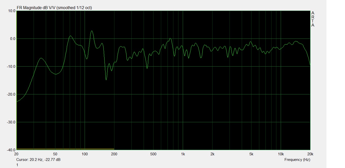

    Да, уменьшил сопротивление по СЧ. Стало заметно лучше. Но полного удовлетворения нет. По отдельности всё прекрасно- ВЧ, СЧ, НЧ.... локализация отличная, разрешение, проработка НЧ.. всё супер.
    Но вот например Jacques Loussier Trio - Beethoven allegretto from symphony 7, theme and variations, на моих стареньких МВВ всё как положено солирует рояль, на пирамидах инициативу перехватывает контрабас, смысл произведения начинает ускользать. При чём некоторые вещи на пирамидах звучат изумительно, но их не много, большую часть коллекции хочется промотать. На вокале в основном МВВ даёт больше эмоций, хотя и кажется тощей по сравнению с пирамидами. Было предположение, что это моя привычка сказывается, но мнение примерно одинаковое у нескольких прослушавших, с небольшими нюансами. Возможно что небольшой провальчик на 200-500 Гч, так даёт о себе знать, не знаю... не силён в акустике. Если бы это получилось немного поправить, повторил бы себе не задумываясь. В общем пирамиды пока уехали на своё постоянное место жительства, товарищ доволен, ему очень нравится. Закончится дачно-строительный сезон возможно вернёмся к экспериментам, если он захочет конечно ))
    Последние измерения Нажмите на изображение для увеличения.
