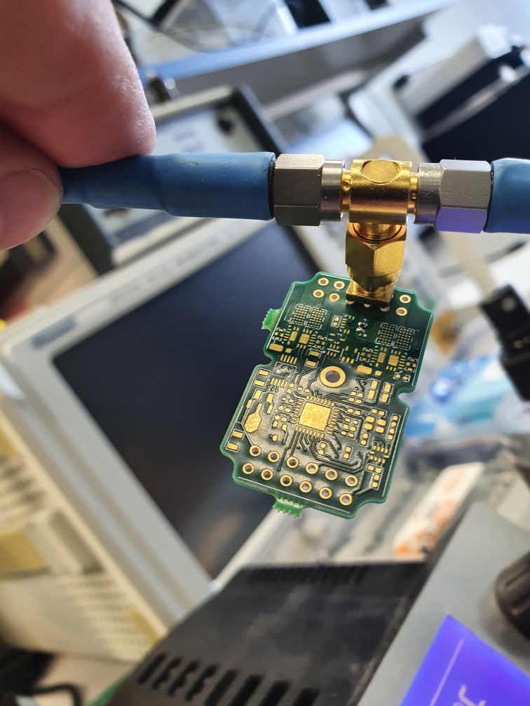

    Хотел бы сообщить, что дело движется, господа присяжные заседатели, но не так интенсивно, как хотелось бы, спасибо коронавирусу и другим жизненным обстоятельствам, а так же некоторым особенностям GaN-транзисторов, которые пока мешают выпустить семейство недорогих готовых модулей, которые будут работать ну точно так же, как Ваш любимый МП42Б
    Справедливо хотел бы отметить, что Резонит, по особому сговору, начал выпускать платы 6го класса на собственном производстве, за что ему огромное человеческое спасибо ))

    Есть ли какие-то новости?
    Судя по этой плате, драйвера - LMG1210?

    Да, в этой версии драйверы LMG1210.

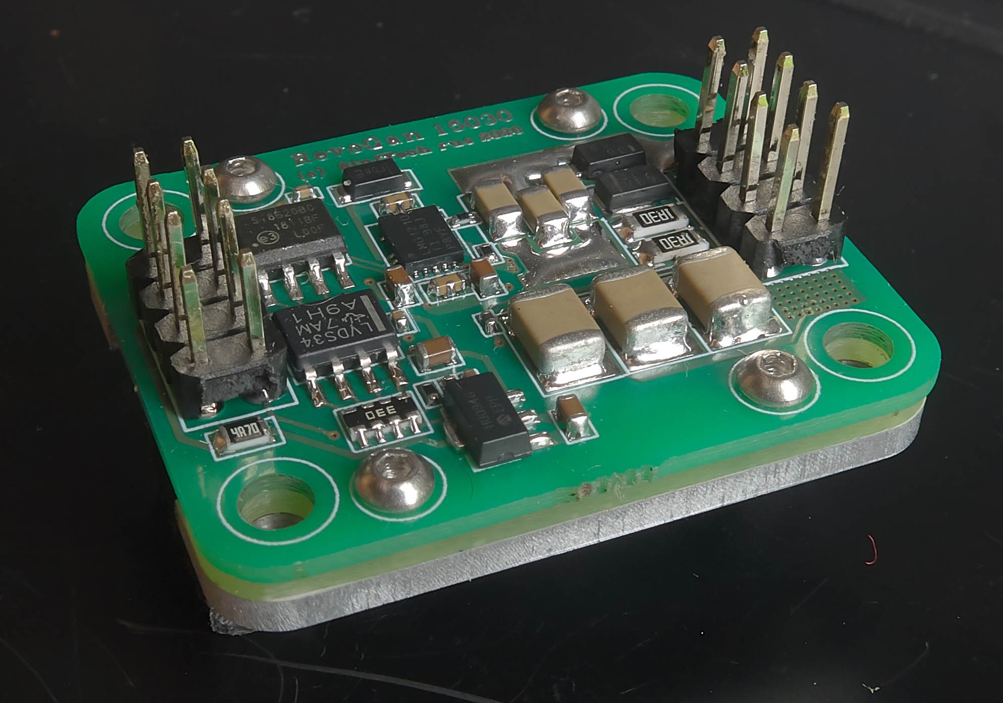

    Из новостей - заканчиваю еще один коммерческий проект на GaN - полумосты на фото до 150В и 30А.
    Партия модулей RevoGaN так пока и висит на паузе - завод в Европе, есть проблемы с логистикой. Ждем лучших времен...
    С дросселями вопрос закрыт - закуплены две партии магнитопроводов EQ25 и EQ30 и три типа обмоток, проведён целый НИР по изучению свойств новых ВЧ-ферритов, так как на новые материалы нет полных данных от производителей. Доступно 14 различных моделей (от 18 до 62мкГн) Будет время, создам документ по доступным моделям. Для затравки: дроссель на EQ30, при индуктивности 27мкГн имеет линейный участок до 30А и частоту собственного резонанса (SRF) более 18МГц, а при индуктивности 47мкГн линейный ток до 18A, SRF 12МГц, разумная рабочая частота таких дросселей до 1.5-2МГц, что, впрочем, не мешает им работать и на 500кГц.

    Подскажите, если не секрет, как организована защита по току ?
    Смотря в каком изделии. Где-то поцикловая, шунт в нижний исток добавлен, где-то стоят холловские сенсоры на выходе...
    ---------- Сообщение добавлено 02.08.2020 в 00:48 ---------- Предыдущее сообщение было 01.08.2020 в 16:27 ----------
    Уровень, конечно.
    Я по работе сборки на SiC кристаллах проектирую. Там частоты пониже, да напряжения повыше . du/dt приличные тож. В сторону преобразователей даже смотреть пока боюсь.
    С интересом бы взглянул...
