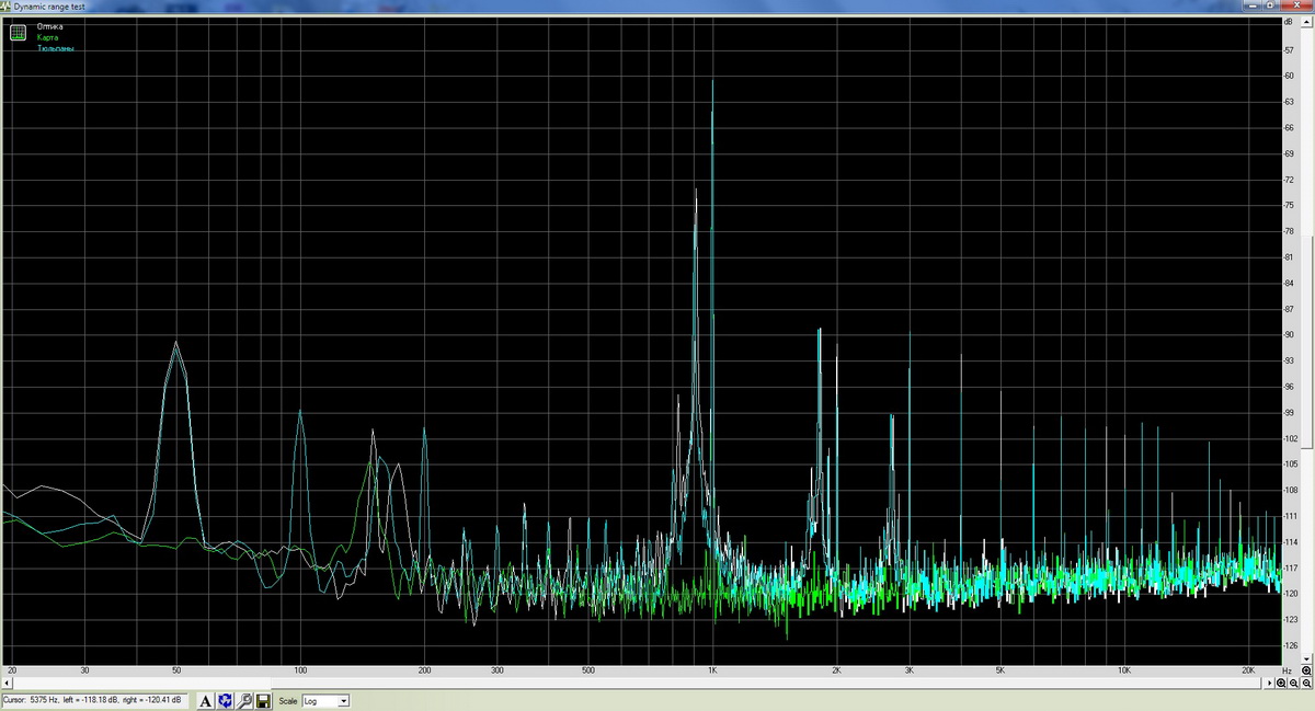

  11. #290
    Частый гость Аватар для AlexDV
    13.01.2014
    Россия, Пятигорск
    290
    По умолчанию Re: Цифровые фильтры от miniDSP
    Сделал замеры с подачей сигнала с карты на miniDSP по оптике. Результаты от предыдущих отличаются совсем чуть-чуть.

  12. #291
    09.02.2013
    462

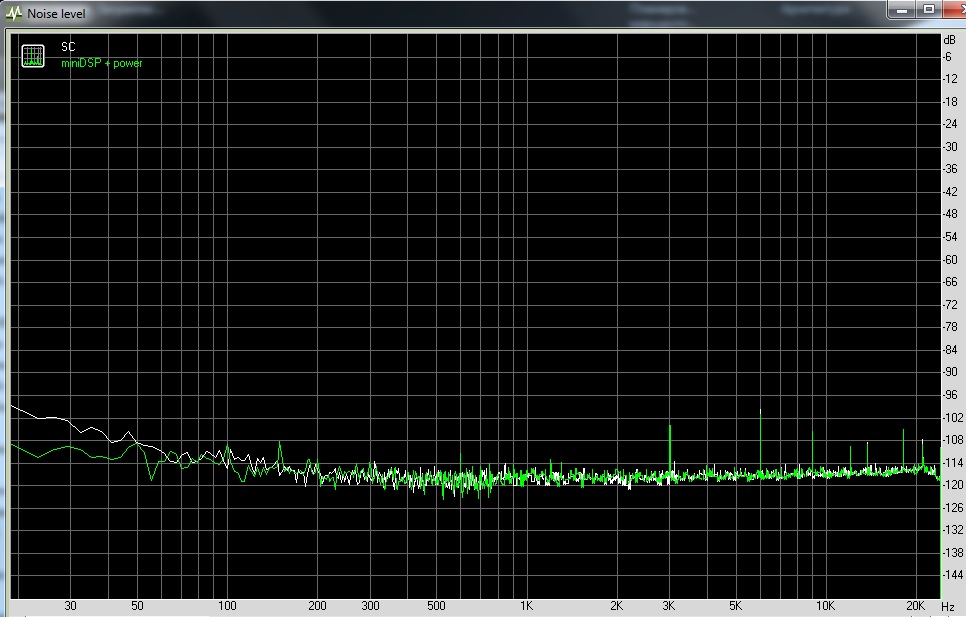

    А я только что закончил тестировать на своей встроенный в ноутбук карте с микрофонным входом
    Главная задача - протестировать комплектный блок питания и внешний лабораторный (Mastech HY1503D).

    Вот разница шума карты и miniDSP с лабораторным БП (видно что разницы нет):

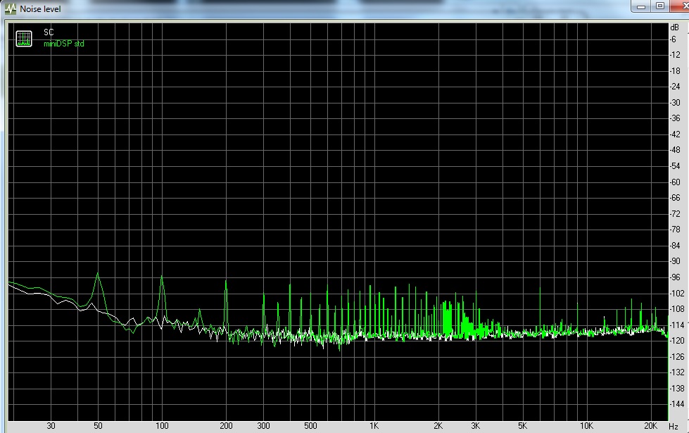

    А вот разница карты и с комплектным БП:

    Так что БП под замену однозначно.
