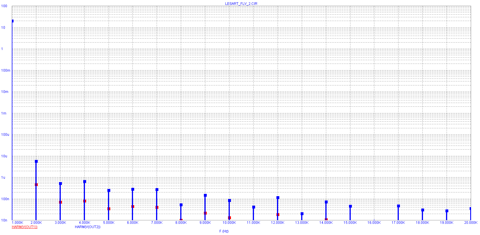

  6. #285
    Аватар для SAPR
    01.12.2009
    Геленджик - СПб
    3,943
    По умолчанию Re: LESART#17
    Спектр искажений для схемы поста #280 при 1 кГц\20 В\8 Ом (синим - как есть, красным - с заменой резисторов R4,5,6,7 источниками тока).
    По поводу автономного питания. Этот выхлоп - прежде всего для канала сч в многоампинге . Входная разделительная емкость С1 является элементом фильтра (звено ФВЧ первого порядка). В качестве УНа у меня сам кросс на ОУ . А автономное питание - защита головы от постоянки. На ВЧ то же самое, только выходной повторитель попроще (не композит)
