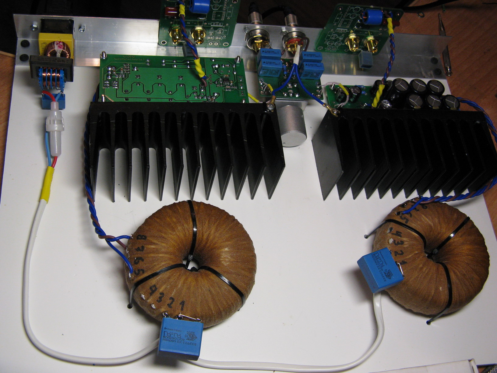

    Сейчас макет выглядит так.
ID:	169525 Нажмите на изображение для увеличения.
ID:	169526 Нажмите на изображение для увеличения.
    Перемотал катушки выходных фильтров, добавил X2 конденсаторы на первички торов.
    Пути улучшения еще есть. Это прежде всего металлический корпус, замена проводников от RCA разъемов до РГ и от РГ до УМ. Корпус реально нужен, так как аппарат достаточно громко отзывается на мобильник.
    и свить отдельно лк+земля и пк+земля, а не вместе (как на 1-м фото)

    трансы дохловаты
    от входных разьемов до плат попробовать пустить коакс.Раз реагирует на мобилу, значит какой-то провод работает антенной

    трансы дохловаты
    трансы за глаза для такого УМ.

    сколько ватт?
    ну, и что не принципиально- предохранитель конечно парнография
  7. #286
    Завсегдатай Аватар для Ромыч
    30.11.2004
    3,722
    По умолчанию Re: Усилитель на LM3886 c хорошим звучанием: возвращение LM3886 - второй заход
    сколько ватт?
    Около 90.

    Торы по 50ВА.
    Из макета его нужно вообще удалить.
