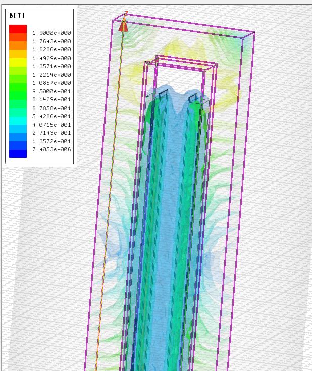

    У моей конструкции железа минимально-достаточно. В трёхмерной модели видно, что индукция в перемычках и верхних частях магнитопровода довольно велика, 1,3-1,5 Тл, не выйдет сэкономить. И добавка магнитов в данную МС мало что даст, так что смирюсь с чувствительностью 85-86 дБ.
    В Вашем случае должно хватить площади железа о,5 от площади магнитов, но ещё от магнитов/железа/зазора зависит.
  21. #300
    03.07.2011
    Ставропольский край
    2,050
    По умолчанию Re: Самодельные ленточные громкоговорители СЧ-ВЧ - статья в РАДИО
    А не получится, что при удалении магнитопровода с перемычек, по основному объёму зазора - индукция почти не изменится, но в торцах провал индукции сильно сократится? Этот провал возможно получается повышенным за счёт "отсоса" энергии именно на перемычку. Или вариант с замыканием магнитопровода не по торцам, а сзади.
    Анатолий
