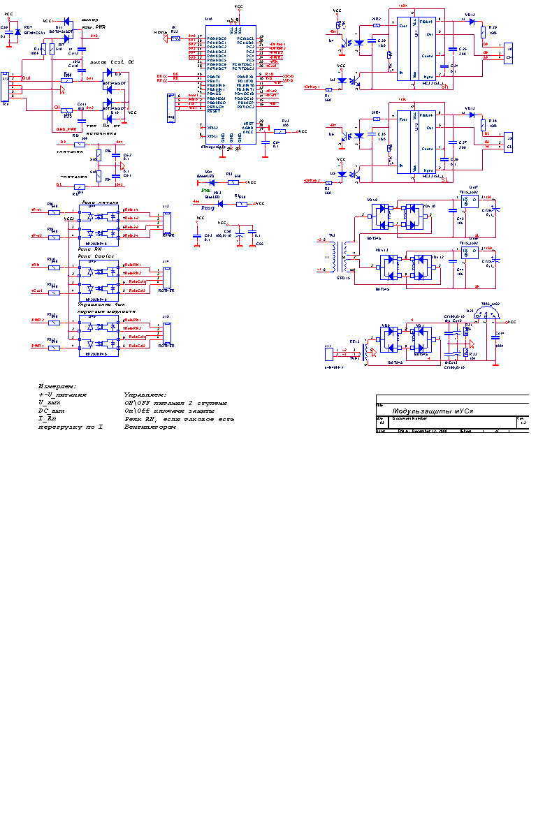

    вот управление простой защитой на копеешной комплектации.
    Формируем сигналы управления
    ON\OFF питания 2 ступени (вкл сети и вторая ступень после зарядки фильтра)
    On\Off ключами защиты
    Реле Rнагрузки, если таковое есть
    Вентилятором
    4 ступени мощности ( переключения режима питания)
    Измеряем ( с точностью 2% - двдольно грубо)
    Измеряем:
    +-U_питания
    U_вых
    присутствие DC на выходе
    I_потребляемый от источника
    контролтруем КЗ нагрузки или КЗ транзисторов ну и собственно прегрузку по току.

    MasterCat, а по крупнее картинку?
  7. #286
    08.07.2008
    68
    15
    По умолчанию Re: Защита...
    в OrCADе могу ывложить.
    устроит?
    тут идея пока. тексты на днях напишу.
