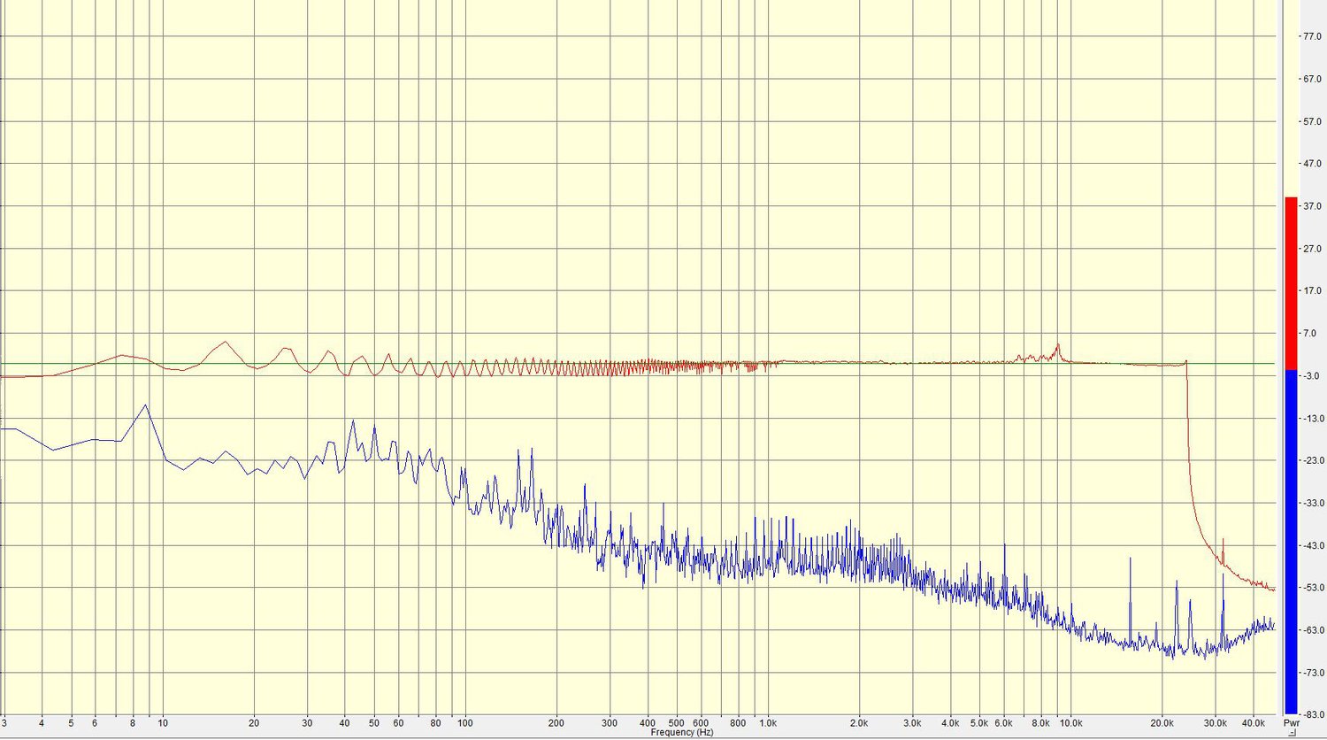

    Собрал антириа цепочку. На скорую руку подцепил к компу.
    Получилась на первый взгляд ерунда, но на вид ровная
    Пользовался последним SpectraPlus ом
    Он как то странно все рисует, волнами. Если даже я тупо меряю сквозной тракт. Может что то не так сделал. Я особо со спектрой не знаком.
    Да, калибровку спектры не проводил..
    Может это чем то другим можно сделать??

    в НЧ? А на какой частоте примерно?
    Вот картинка из спектраплюса - темная линия - один из вариантов настройки (возможно он сейчас и играет у меня, я уже в них запутался). Горб в районе 50-70 нужно стараться снизить, тогда и спад НЧ становится более пологим. Да, это всё пляски внутри коридора в 0,5 дБ, я сам не верил, что можно заметить, но характер звука меняется. Антириа выгонял до 1-2%, точнее не получается, измериловки конденсаторов более точной нет. Кстати, в антириа резисторы подгонял из 1% ряда кусочком мелкой наждачки - способ известный и в наших условиях вполне работоспособный.
    А с какими настройками спектраплюс вы снимали эту картинку.? У меня ерунда всякая получается..
  10. #289
    Завсегдатай Аватар для UFHBY
    20.05.2008
    Ханты
    1,360
    По умолчанию Re: Вариант 2010 простого усилителя-корректора для повторения - ММ и МС
    Свип синус, усреднение 1000.

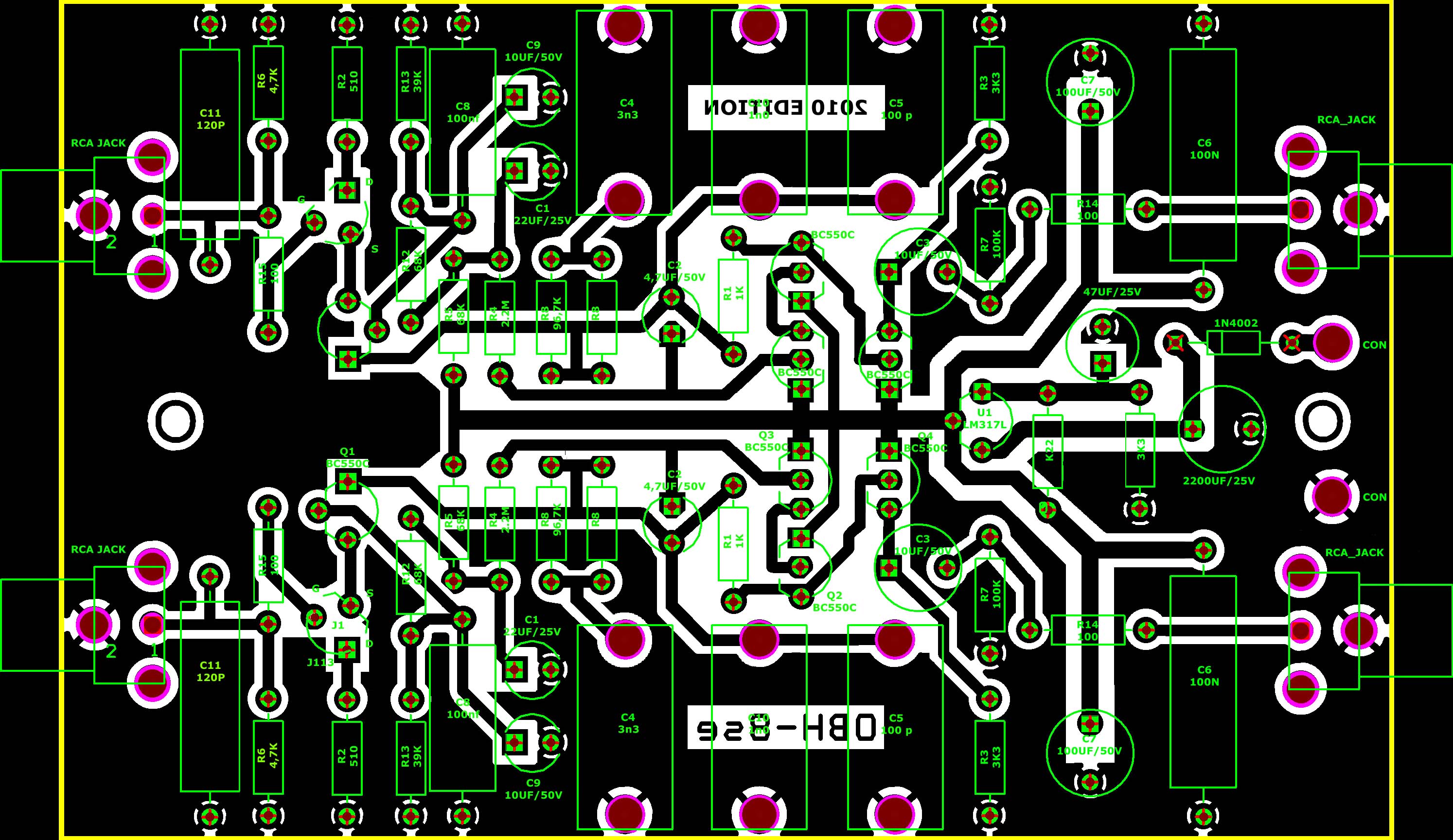

    Алексей, спасибо за то, что нашли время на ответ,
    на счет стабилизатора, я спрашивал, как с точки зрения "аудиофилов" лучше сделать (фон, шумы и т.д.) - внешний БП со стабом (провод около 1м), или без стаба (стаб на плате корректора).
    Просто аналоговой техникой, да еще в рамках HIFI, никогда не занимался (все цифра да цифра )
    Упсс.... Меня опередили ...
    Попробовал изменить под версию 2010 разводку от aal
    Если есть у кого нибудь желание проверить - pls
