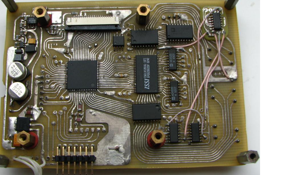

    Посмею предложить свой вариант.
    Преимущества этого варианта:
    1. Подойдёт любой самый слабый контроллер
    2. Высокая стабильность
    3. Высокое быстродейсвие.
    4. Практически любая выходная фаза
    5. Во время работы контроллер свободен, может выполнять функции контроля.
    Суть такова - таблица синуса заносится в SRAM,
    а затем, поочерёдно извлекается и записывается в каждый 8-ми битный DAC,
    Адреса SRAM управляются последовательно включенными счетчиками, которые
    тактируются от встроенного в контроллер таймера.
    Не считая DAC - детали недорогие,
    можно сделать управление от одного контроллера сразу на два тон вала.
    На вложении пример, схемы нет, разводил сразу из даташитов.
    Одна часть 8 бит из 16-бит SRAM управляет значениями, записываемыми в DAC,
    Другая интерфейом 2х канального DAC.
    А что делала эта плата?
    Цитата Сообщение от DrLithium Посмотреть сообщение
    Это как в динамической индикации.
    Не увидел аналогии. Просто синус считывается из как бы ПЗУ на частоте в 256 раз медленнее тактовой. Если я правильно понял.

    По умолчанию Re: Нужно ли деки с коллекторными двигателями и пассиковым приводом тонвала оснащать кварцованной ст
    Она генерировала 2 независимых синуса и раздавала синхроимпульсы на аналоговые ключи.
    При разрешении 1 мегагерц, частота повторения была порядка 60 герц (полный перебор памяти)
    Вообще конечно, для этих двигателей подойдёт обычный генератор синуса на регистре сдвига 74HC164,
    с последующей фильтрацией. Работает достаточно стабильно.
