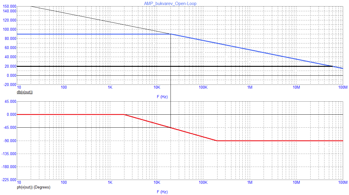

    Тоже не считаю низкий полюс опасным, однако в своем усилителе сделал его выше 20 кГц, обеспечивая минимальное отклонения ФЧХ в звуковом диапазоне до охвата ОООС ( порядка -30 град на 20 кГц ) и равномерность выходного сопротивления в звуковой полосе. К тому же практически (по результатам сравнительных прослушиваний) 70+ дБ глубины ОООС во всем звуковом диапазоне оказалось вполне достаточно. На первую роль вышел "конструктив".
    При использовании ОУ в малосигнальных устройствах и аккуратном проектировании печатной платы "проблем" с низким полюсом никаких нет.
    Предположим у Вас первый полюс 20 кГц и глубина ООС 70 дБ, тогда АФЧХ с разомкнутой ООС теоретически должна иметь примерно такой вид (2-х полюсную коррекцию не предлагать!)
    Полоса полной мощности при Ку=20 дБ будет 60 МГц (реально?)
    Пока встречал усилители с полосой полной мощности не выше 5 МГц.

    Предположим у Вас первый полюс 20 кГц и глубина ООС 70 дБ, тогда АЧХ с разомкнутой ООС теоретически должна иметь примерно такой вид (2-х полюсную коррекцию не предлагать!)
    Я себя в количестве полюсов ограничивал Вы накладываете свои условия на исполнение УМ, как я понимаю - на вид ПХ. Вопрос, насколько я помню, был про выбор частоты первого полюса ниже 20 кГц, а не количество нулей и полюсов.

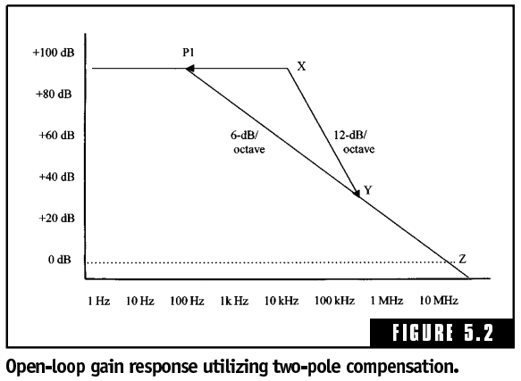

    Что под этим понимается?
    Формализуйте внятно.
    это получение АЧХ вот такого вида, неважно каким способом. Наиболее распространенный и простой способ описан во многих источниках как из коррекции Миллера получить 2-х полюсную
    Принципиально важно.
    В показанном вами примере при установке у усилителя с ЗАМКНУТОЙ ООС коэффициента усиления равного или меньшего относительно уровня проведенной красной линии поведение усилителя с коррекцией вторым порядком ничем не будет отличаться от имеющего коррекцию первого порядка.
    Тогда как основные измеряемые отличия будут заключаться в меньшем уровне собственных искажений в диапазоне частот, выделенном зеленым цветом, а также, скорее всего, но не обязательно, в меньшем уровне шума на частотах ниже выделенных зеленым.
    Вариантов коррекции второго порядка несколько и показанный относится к одним из первых и достаточно простых.
