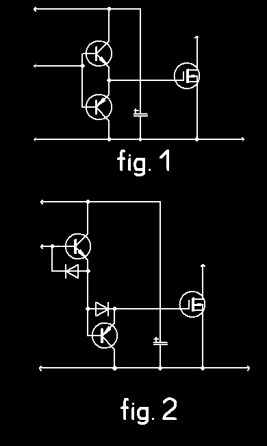

  21. #300
    Частый гость Аватар для Вольф
    12.05.2009
    г. Химки , Моск. обл.
    146
    По умолчанию Re: усилитель на IRS2092
    Дорогие знатоки . Почему для управления полевиками, используют схему 2, вместо простого эм. повторителя схема.1 ?(Для упрощения - без резисторов)
