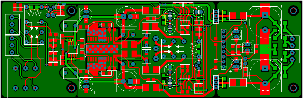

    Вот, поставил керамику и переделал "силовую" землю для AD823, а так же поправил разводку блока защиты.

    Последний раз редактировалось GruWer; 26.11.2009 в 14:35. Причина: Обновил рисунок

    крепёжные отверстия от переменника далеко...
  6. #285
    Завсегдатай Аватар для aal
    04.11.2004
    2,854
    По умолчанию Re: Опять к Lynx*у II. Усилитель для стереотелефонов HA37
    Здесь же крепление и за ось переменника должно быть - стало быть приемлемо. Вот если этого крепления не будет есть шанс неприятных моментов. Но гибкость 1,5мм текстолита нормальная - здорово уменьшает вероятность неисправностей (если только отверстие под ось не 30мм) .

    Поправил чуток (см. выше)

    А в этом варианте больший риск перелома текстолита - больший угол перегиба при ударе...

    GruWer, Лучше сделали бы все эти прибамбасы на отдельной плате, с отдельным питанием. Чес слово, как то не по людски получается...

    Я вот хотел сказать - а что мы все мучаемся с земляной заливкой и заливкой по питанию 815? Если заливка имеет цель экранировать схему, то для этих целей и питание подойдёт - не обязательно (хотя и желательно) земля. Развести силовую и сигнальную землю отдельными толстыми дорогами, а под радиатор пользовать всю заливку платы.

    Агеев учит, что толстые дороги питания и сигнальной цепи в малосигнальных устройствах - ЗЛО.

    Это не совсем "малосигнальное" устройство и токи через 815-ю гуляют не мелкие - сделаешь тонко - поимеешь траблы. Землю в таком случае естественно надо разводить звездой.

    В разводке реле была обнаружена ошибка, исправлено.

    Транзистор у реле входов лучше удалить... и нижние с верхними контактами поменять, что бы при выключенном реле сигнал шел на лин. выход.
    Это откуда такое нашли, без уточнений ? Что-то не помню, чтобы я где -либо так "шашкой махал".
    Сигнальные провода - те да, слишком широкими делать, как правило, нежелательно (из-за роста емкостей, исключение - сильноточные/СВЧ цепи с заданным волновым), ну а питание - если есть место, конечно - хоть полигон заливай. Важно только, чтобы не образовывалось большого (по площади) контура протекания ВЧ токов (для этого полигоны "+" и "-" должны вплотную примыкать друг к другу или располагаться в соседних слоях друг над другом/землей).
    Если эти дороги отдельно идут - то и бог с ними, пусть широкие, а вот если под малосигнальными цепями проходят - это плохо, ток питания наводиться будет. Точно так же и экранный слой заливки - экранирует, если по нему ток не течет, т.е. заземлен в одной точке. Тупо заливать все землей - это по совецки. Авось токи не перекрестятся ненужные.
    +Дополнил свой FAQ по разводке плат (https://forum.vegalab.ru/showthread....l=1#post689191) в надежде бОльшей доходчивости.
    Однако, в Вашем УВ разводка сделана именно так.
    Так УВ - устройство совершенно другого класса, слаботочное/малосигнальное, а тут вроде про маленький, но усилитель мощности, и работающий на низкоомную нагрузку. Совсем другая специфика.
