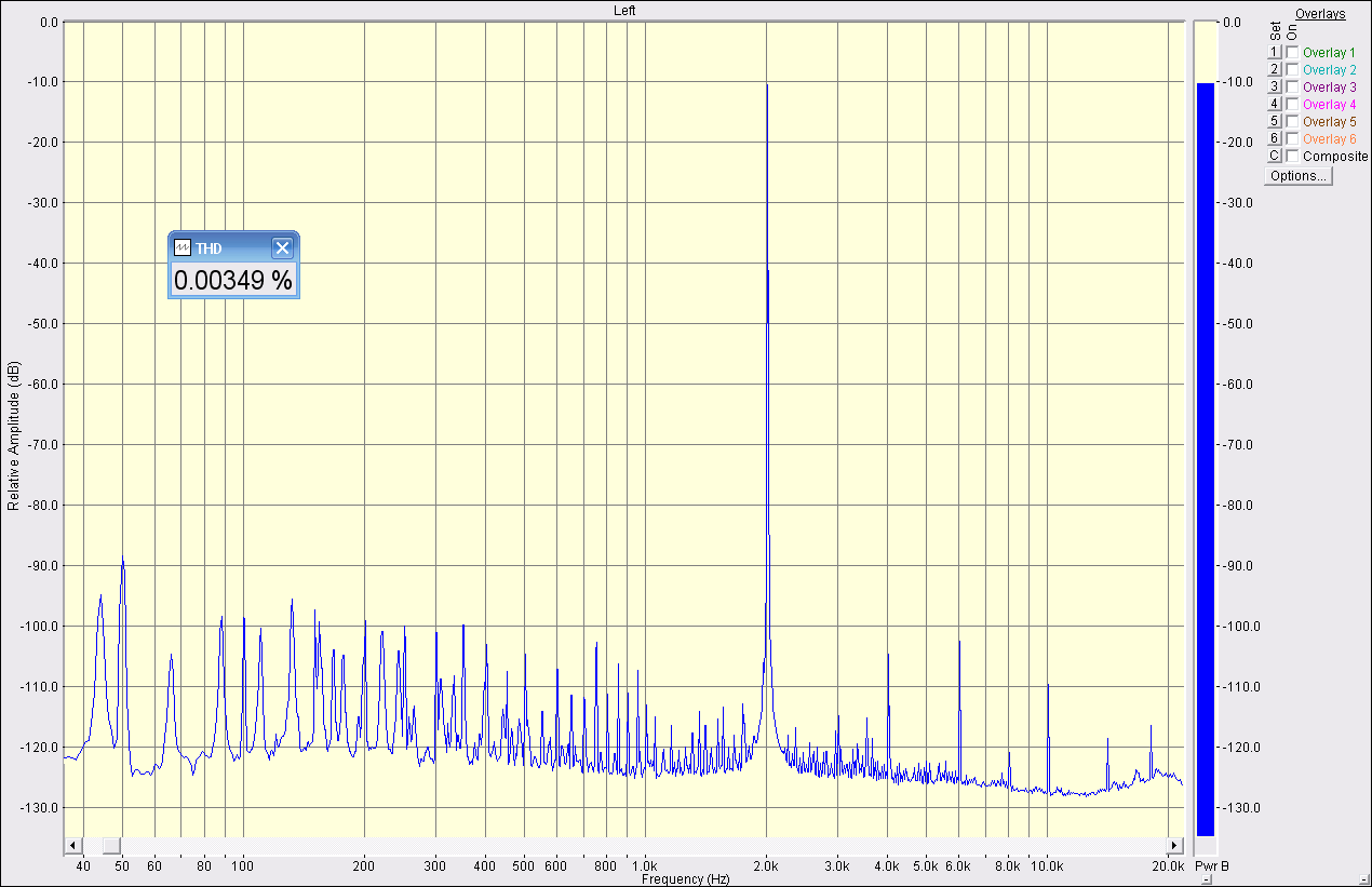

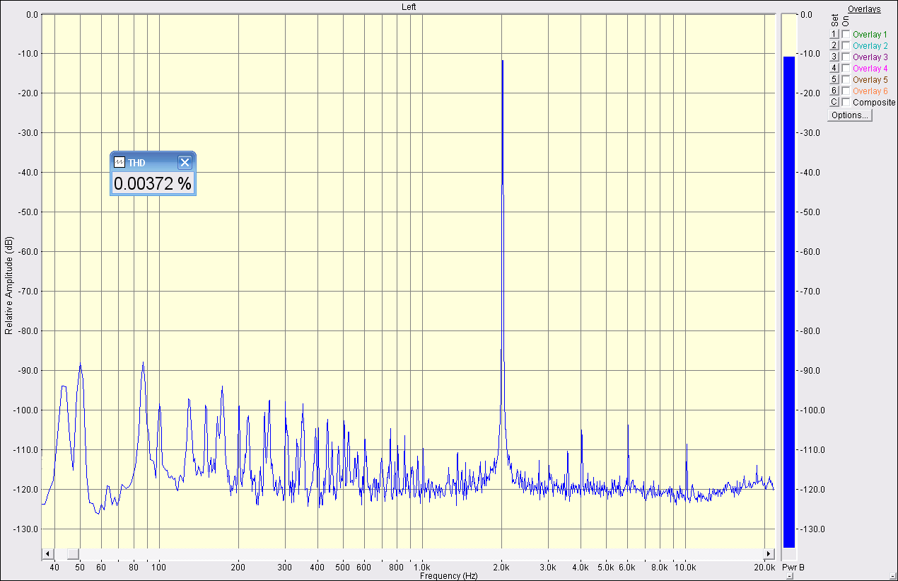

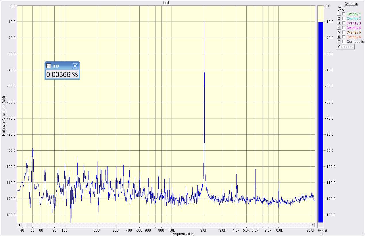

    Немого картинок
    1. С переделанным немного монтажом
    2. Добавил шунтирующие емкостя 0,1мкФ
    3. Уменьшил С5 до 56пФ

    Нормально - каждое действие понемногу улучшает общую картину.

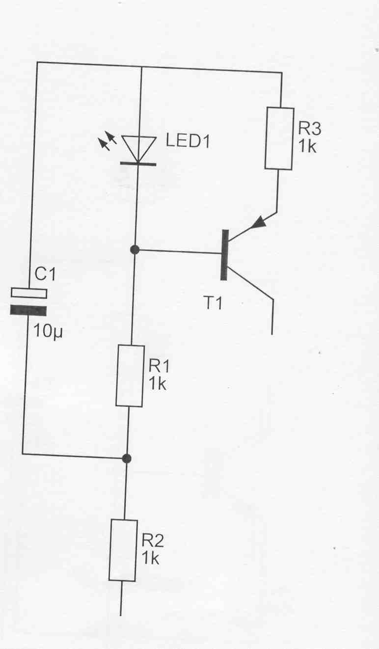

    Очень хороший результат по спектру - показательно, в сравнении с графиками в посте #286, даже нечётные гармоники выше 3-й вообще ушли! А на 20 кГц спектр ещё не смотрел? Насколько увеличится уровень и изменится спектр гармоник?
