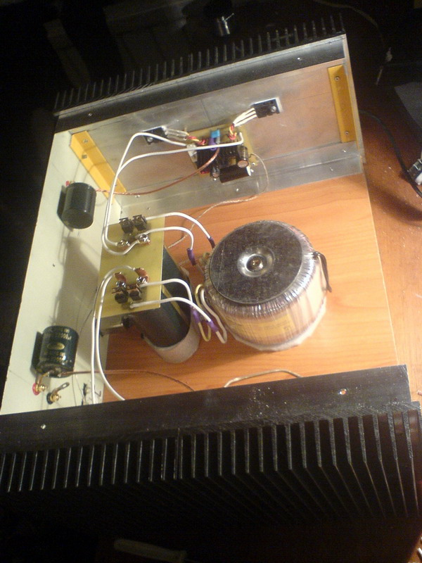

    Закончил вчера усь с модифицированным выходом. )
    Зачетно!Поздравляю.
    Очень компактно.
    А зачем компьютерные разъемы?

    По умолчанию Re: Улучшенный N-канальный выходной каскад
    Цитата Сообщение от Sid_VA Посмотреть сообщение
    Знатно и почетно! Респект.
    Пасиба
    ЗЫ: Шнурки колоночные самодельные?
    Ага, эт конструкция z-cross из швейцарского FTP кабеля R&M, межблочник тож самопал. Описание конструкций можно глянуть у AMURa на сайте http://truelink.nm.ru/
    Зачетно!Поздравляю.
    Очень компактно.
    Спасибо Разъемы на питании усилка, чтоб можно было в процессе настройки отключать, кароч чтоб не спалить если что Каждый раз подпаивать отпаивать гемор.

    Цитата Сообщение от StasikOFF Посмотреть сообщение
    Закончил вчера усь с модифицированным выходом. За основу взял плату от комрада ULISа (спасибо большое!) https://forum.vegalab.ru/showpost.ph...postcount=1124, сблизил выходные транзисторы, Q9 между ними, добавил irf9610 в драйвер. Применена защита от Алекса Никитина (отличнейшая вещь!) Есть дистанционная регулировка громкости по радиоканалу 433,92 МГц. Кому интересно смотрите что вышло
    Есть печати всех плат в спринте кроме драйвера шагового движка (на макетке оставил)
    Поздравляю! Какие впечатления! Можно посмотреть печатки в спринте.
  6. #285
    Пасиба!. Канеш можна.
    впечатления самые приятные. Собирал первый вариант по схеме Ivanicha из параллельной ветки, тока транзисторы IRL540 на выходе. Оч приятно звучал, живет ща в огромном корпусе 3U (на фотках он в качестве подставки используется ) Так вот, а этот усь получился чуток лучше на мой взгляд чем первый вариант, играет более воздушно что-ли...
    Если в полной тишине прислушаться, то на расстоянии менее 1-го метра можно услышать еле заметный фон, возможно сказывается близость торика к платам усилителя, или емкости в питалове (использовал самсунги). Шум работающего ноута на столе забивает фон полностью.. С отключенными входами при любом положении регулятора громкости фона не добавляется. Внутри усила экранированные провода не использовал. Сигнал везде идет по свитой в пару линии. Земли обоих каналов не соединяются кроме как по питанию в общей точке.
    Еще про впечатления. С этим усилителем забыл что такое темброблок, все звучит как надо даж на моей акустике (3-хполоска, которую еще мой дядя по молодости делал )
    К сожалению нет поблизости других усилителей, не с чем сравнивать, тока по памяти, а эт ненадежное дело
    Мои позравления!!! Осталось найти качественный источник и АС и послушать(да, и качественный CD )
    По поводу шума... ИМХО, хде-та земля врет... у меня, при поднесении уха к АС только белый шум
    А что за защита такая(по поискавикам че-та найти не могу )
    Всего делов-то, начать и кончить
    На форуме в паре мест Алекс точно ссылку давал, но где не помню...
    В моем вложении кроме печаток есть еще исходная схема усилка и схема защиты. (Надеюсь Алекс Никитин не обидется на меня что прямой ссылки нету )
    Добавлено через 20 минут
    Попробую еще торик отнести подальше и послушать усь. Если фон пропадет, значит дело в нем.
    Там в защите еще есть 2 резюка в земле на трансе, с них снимается напряжение для защиты от перегруза, но я не думаю что это они влияют...
    конечно при такой экономии места проблематично... но всё же
    стр.12 пост 222.(правильная разводка)
    Так же ...заземление на корпус в одной точке (метод тыка)
    ЗЫ То же фон был. Оказалось, плохой контакт на винте заземления на корпус
    Не надо сразу относить Сначала можно повращать - даже несколько градусов как правило хорошо заметно меняют фон от плохого тора.

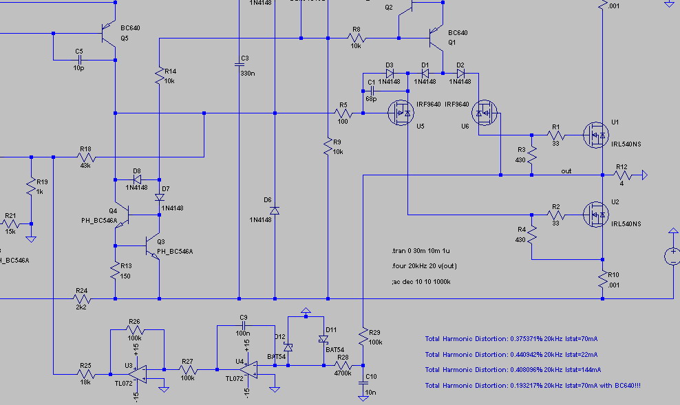

    Идея следующая: Поскольку для раскачки IRF9610 требуется больший ток драйвера предлагаю заменить выходной тр-р BC556 на более мощный (тот же BC640) с соотв. изменениями в схеме. THD уменьшился в 2 раза!!!(см. вложения)
    PS Почему-то *asc не грузится
    PS2см. пост 304!!!
    Ей и руководствовался
    И такое дело имеем, правда методом тыка не пробовал, все было заготовлено заранее. Заземление к корпусу присоединено возле разъемов. А идет заземление от общей точки силовой земли на кондерах. Туда же приходит минус от акустики и сигнальные земли. Мож корпус на сигнальную землю повесить? Правда их 2 получается, на каждой плате своя...

    В качестве оффтопа......
    Парился с землями в Худе (двойное моно) и резиками разделял, и соединил только по входу, и экранированным проводом вход развел - идет фон, блин.
    Случайно перевернул вилку усилителя в розетке.....
    И ТИШИНА...
    Расстояние между входной и выходной землёй как можно меньше.Т. е. обе земли на кондерах питания. Вроде так...
    и их туда же, а вообще-то на входной резистор будет правильнее...
    И ТИШИНА...
    Когда-то в детстве случалось наблюдать такой эффект, но тут не катит
    Ну в посте 222 вроде как 2 точки. Формально у меня так и есть. Силовая земля на плате с кондерами, а сигнальные на платах л и п каналов соответственно. К ним в одну точку (на каждом канале свою разумеется) идут провода от силовой земли, и земля от входа. На регуляторе громкости земли каналов не соединяются никак. По сути земли обоих каналов пересекаются только в силовой точке. Входные разъемы от корпуса естественно изолированы.
    Сделано так:Входной кабель(с RCA-разъемов), т.е. земли замыкаются на входе, идет на входной резистор громкости. С него отдельные земли на каналы л. п., с них на кондеры БП. Выход так же приходит на БП. Т.е. каналы замыкаются на входном резисторе громкости+на входе
    Нашел корень зла. Когда к усю вообще ничего не подсоединено на вход, фон оч незначительный. Стоит замкнуть земли на входе у л и п каналов, начинается фон.
    А как вести общую землю на р.г. если у меня земля и сигнал вместе свиты в пару? Свить 3 провода? Или пустить обе пары, но земли закоротить на входе и на выходе?
    Вот блин, пол уся разбирать придется опять...
    Да просто их как можно ближе друг к другу (подружить )
    Давно делал в одном корпусе 3-х полосный УНЧ, на СЧ и ВЧ были JLH. Так, по моему опыту, источник фона - магнитная составляющая поля рассеивания транса из-за постоянно большого тока потребления класса А. Никакие экраны не помогали, удалось снизить до приемлимого значения фон дополнительными внешними железными экранами на трансе.
    Я тоже так думал.
    Но фон то убился напрочь простой установкой одинаковой фазы питания в источнике и усилителе.
    Хотя..... говенный тореловский транс находится довольно далеко от входов и плат усилителя.
