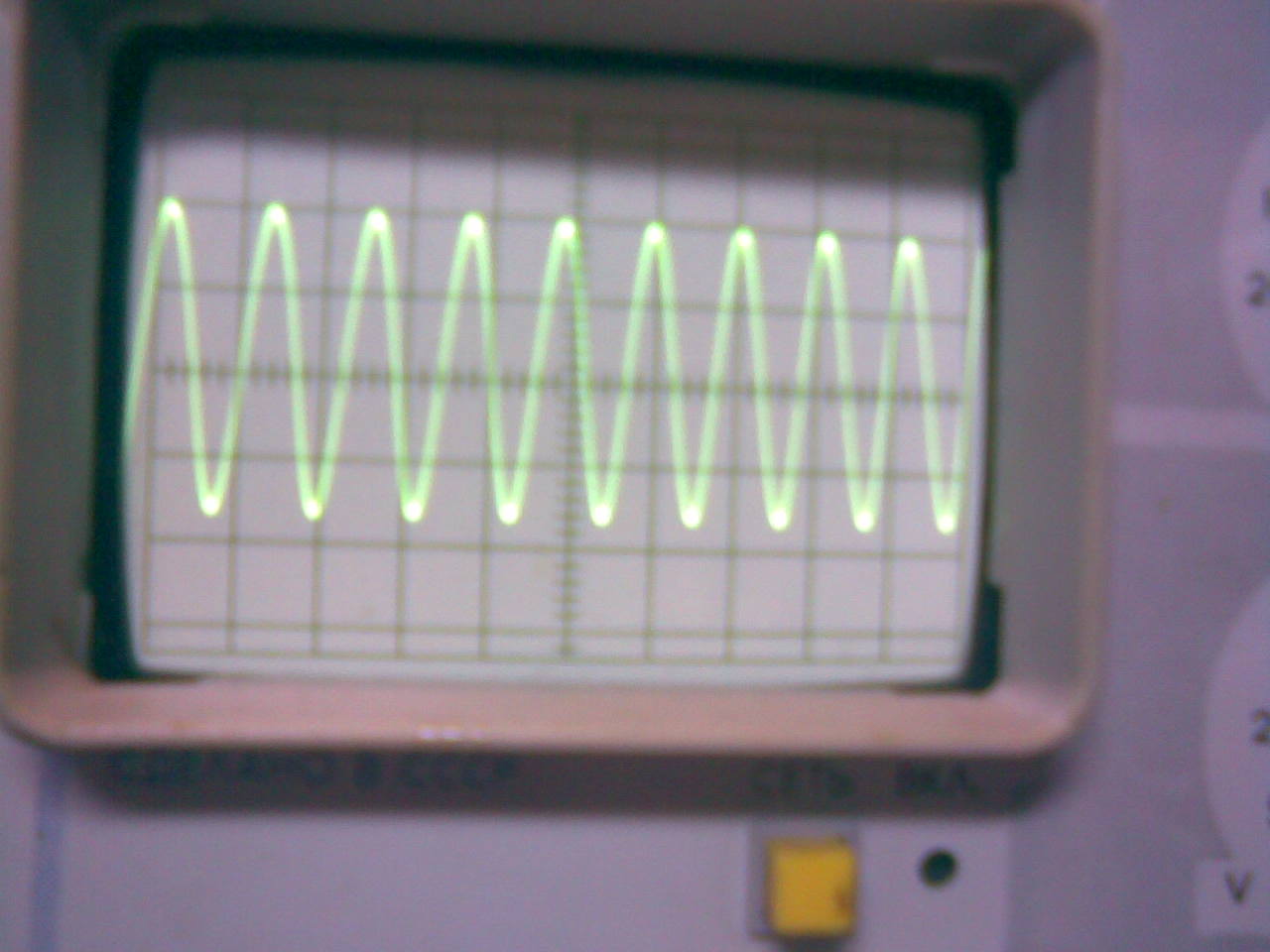

    я собрал Lynx 03 на печатке от FaTTy, регулятор громкости по схеме из Lynx19.
    На инвертирующих входах AD811 (2-я нога) появлется сигнал ~ 10MГц частотой и амплитудой ~ 0.7В (см.картинку)
    что это за "генерация"? кто-нидь с таким сталкивался?
    Все собрано пока на платах, в корпус не установлено, на выход лезет едва заметный фон 50Гц и небольшой шум есть, возможно установка в корпус все исправит.
    звук, кстати, отличный, легкий и прозрачный, Дмитрию респект

    Есть ли генерация на выходе? Дело в том, что 811-е могут запросто уйти в возбуд при подключении щупа осциллографа ко входам.

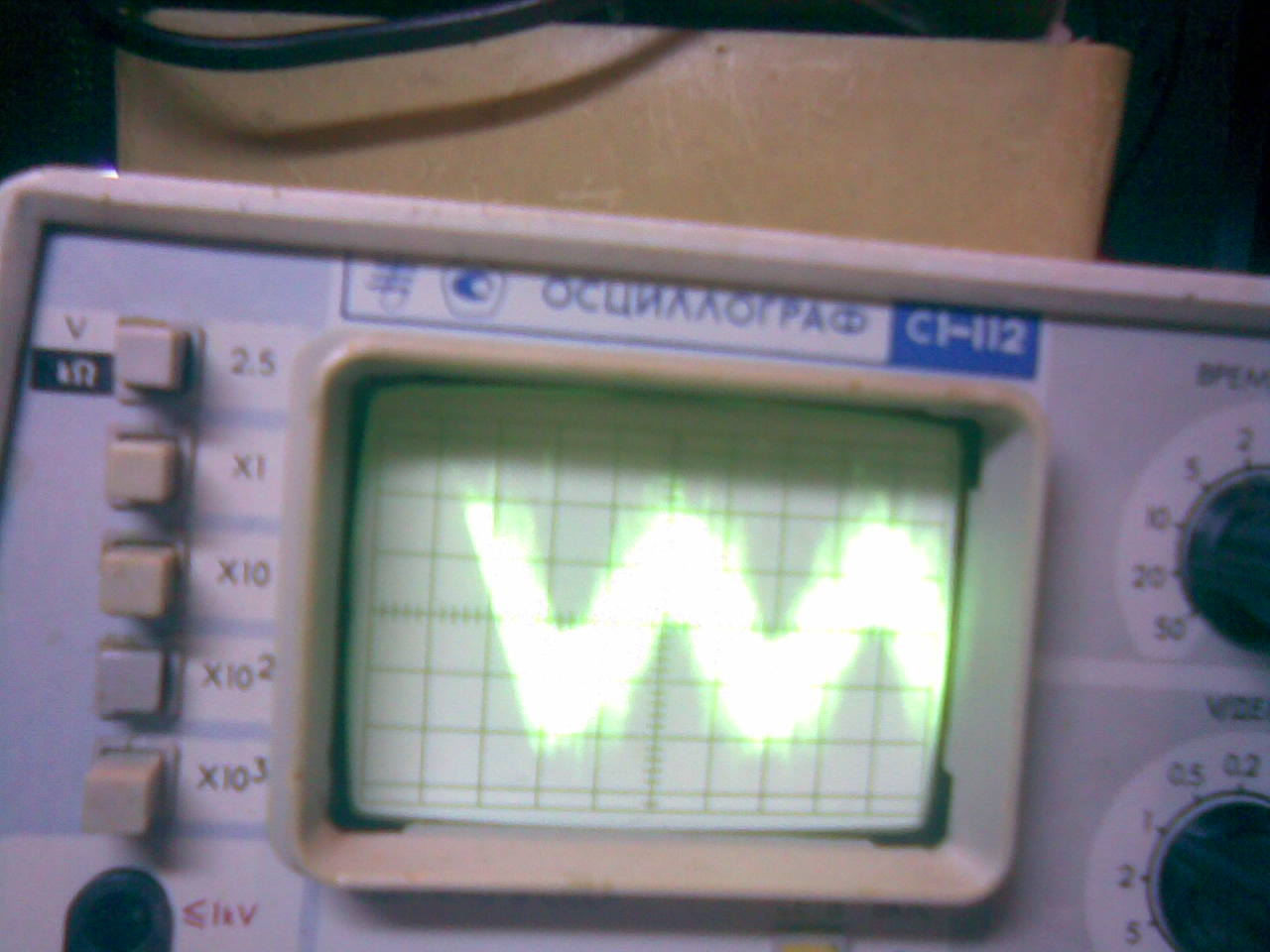

    очень может быть - на выходе высокочастотный шум есть, но амплитуда маленькая да и по спектру не похоже.
    вот что на выходе при отсутствии входного сигнала (т.е. вход висит в "воздухе") и регулятор громкости на макс выкручен. Выглядит страшно, но реально амплитуда < 30 mV (причем сильно увеличивается, даже если просто руку подношу к регулятору) а по форме и частоте очень похоже на шум на входе.
    Как-то можно проверить, является ли возбуд следствием щупа осциллографа?

    Надо смотреть при замкнутом накоротко входе.

    если выход микросхемы (нога 6) закоротить на землю, генерация пропадает.
    Т.е. это щуп микруху "возбуждает"?

    Это не дело - вы нарушаете работу схемы (да и сжечь оу так можно). Вам же сказали:
    Извините на ламерский вопрос, но входе чего - усилителя или микросхемы?

    Усилителя

    пробовал, ничего не меняется, генерация остается.
    Т.е. если это не влияет на наличие возбуда, значит он повялется из-за щупа осциллографа?

    Попробуйте между выходом ОУ и щупом осциллоскопа поставить резистор на 100 Ом.

    попробовал, через резистор 100 Ом возбуд не присуствует!
    гут! будем запихивать в корпус...
