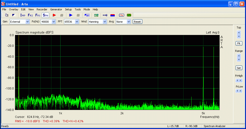

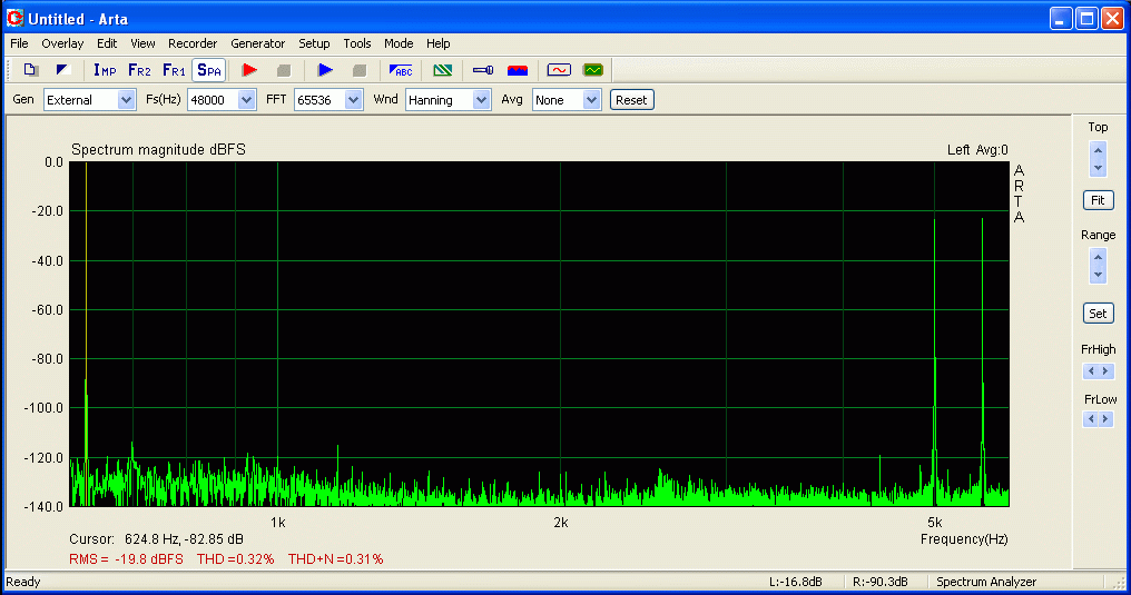

    Выкладываю результаты измерений по схеме semimat из поста #2780. Общий итог:
    Цитата Сообщение от Bobby_ii Посмотреть сообщение
    "Там рыбы НЕТ!!!" (С)Ералаш
    Никаких намеков на компенсацию. При изменении положения движка R4 монотонное изменение К2 и К3. Прокрутил R4 очень медленно несколько раз.
    Выборочные результаты.
    SPL=115дБ, Епит=12В, метод Марлена, частоты 5000Гц и 5625Гц.
    Движок R4 в нижнем положении
    Это одновременно ответ на твое странное утверждение, Bobby_ii
    ИП без ОС не должен повышать К3 итд.
    Снижение резистора в истоке естественно повышает К3, т.к. увеличивает падение на затвор-истоке.
    И, кстати, еще раз про ОС в сток.
    Убирание этой емкости (С1=0) снижает обе гармоники
    Дополнительно тот же режим, но R1 зашунтирован конденсатором С1
    Относительный уровень второй гармоники на 3дБ хуже, чем при не зашунтированном R1.
    Шунтирование R1 и особенно введение ОС для компенсации Сзи ВСЕГДА только повышают уровень К2.
    В частности, по этой причине схема Карбона не может быть рекомендована.

    Теперь для сравнения результат видоизмененной схемы.
    С1=0
    R1=12,7кОм (подобрана по минимуму К2)
    R4 - в нижнем положении
    R4=40% от максимума
    R4 - в верхнем положении
    Напоминаю, как по графикам вычислять К2 и К3:
    К2=показания курсора минус RMS минус 3дБ
    К3=отсчет(на глаз по графику) минус RMS минус 5дБ
