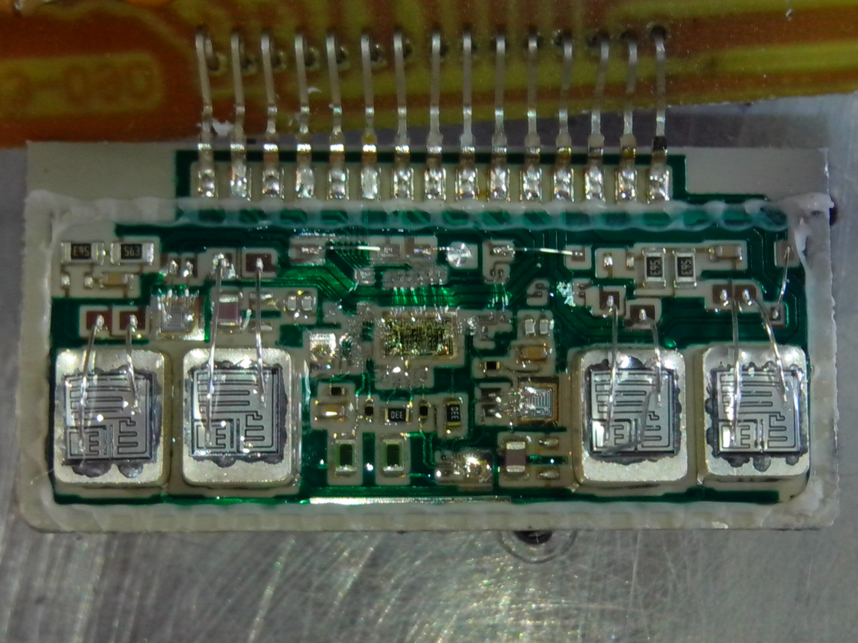

    Доброго времени суток, собрал усь на микре СТК403-130, работает, на малой мощности звук нормальный (1-1,5вт) при дальнейшем увеличении громкости звук сильно искажается, как будто не хавтает питания, БП 2 тора по300 вт, соеденённые последовательно, после кондёров 2х43 вольта на ноге микросхемы Standby-2 вольта в даташите 5 указано, может мало и проблема в этом?
    А Вы микросхему вскрывали?

    Вот фото моей микры
    ---------- Сообщение добавлено 11.40 ---------- Предыдущее сообщение было 11.33 ----------
    при включении уся от лабораторного БП ток потребления в одно плече 0 во втором 10мА при этом при подаче сигнала звук есть

    Вы эмиттерные резисторы используете (на выводах 4, 5, 6, 7)?
    на 4 и 6 выводе, как в даташите
    Проверьте монтаж в этом месте. Возможно Вы что-то перепутали. И при большой выходной мощности лучше на всех 4-х выводах 4, 5, 6, 7 поставить одинаковые мощные резисторы 0,15...0,22 Ом.
    Замерьте токи через эти выводы. Должна быть полная симметрия по каналам.
