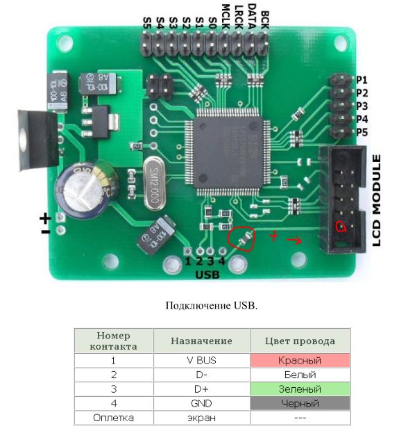

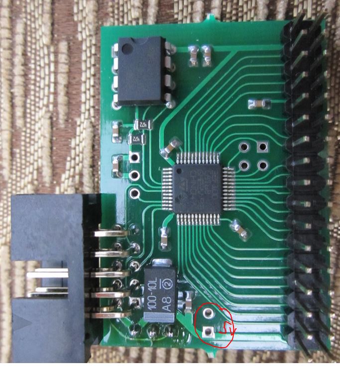

    Я тут покумекал
    Малой кровью можно сделать два питания и выключатель индикации.
    Раздел питания:
    Из основной платы формирования форматов, питание на плату управления команд поступает через бусину, выпаяв которую получаем две раздельные цепи питания ( за исключением земли). Или просто разрезать проводник 5 в на шлейфе, а второе питание подать непосредственно на плату управления командами ( там есть даже дырочки).
    Выключатель индикации можно сделать перерезав дорожку питания 5 в на плате управления индикации идущие на плату дисплея.
    Мне кажется( уже начинаю креститься), что штатный стаб все же нужно заменить на что-то по круче, так как он питает основную часть, отвечающую за формирование сигналов I2S.
    Наверное уже можно сделать предварительные выводы:
    Разделение питания в самом Транспорте дает результат. Отличие слышно "с первых нот", просто мне нужно было понять- в чем же отличие и что таки лучше.
    Сравнение проводил на композиции " Отель калифорния". Первое впечатление, на вступлении показалось, что исходный вариант имеет как бы объемнее, приятнее звучание. Все прояснилось на более сложном участке композиции, где появляется много аплодисментов и вступает электрогитара. И вот здесь вариант с раздельным питанием Транспорта показал явное преимущество. Объекты и инструменты более четче локализуются и разделяются. В исходном варианте получается звук как бы промодулирован низкочастотным сигналом и типа срывается в гудеж.
    В общем, описывать звук словами очень сложно, главное, что я услышал и понял в чем выражаются изменения в лучшую сторону.
    Предполагаю, что при использовании независимого источника питания для модуля формирования сигналов I2S, может дать еще больший эффект.
    Тогда же сделал аналогично 2 питания, толком не сравнивал. Сейчас откатил как было - так лучше звучит. Причем питание индикации было: Ничикон KG - стаб - Керафайн. При питании индикации от МФТ звук выразительнее, тембрально богаче. Похоже все эти раздельные питания не имеют смысла.

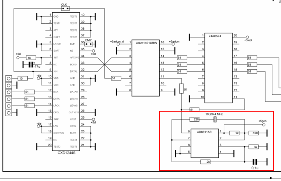

    Добрый день всем! Прошу помощи в подключении ЦАПа на АК4495 к транспорту. С ходу подключить не удалось, транспорт при нажатии PLAY зависает.

    Приветствую, Alex! Почему то чувствовал, что Вы первый откликнитесь на мою просьбу, ветку читаю давно, с 2014 года (покупка транспорта). Я в этом деле новичок, поэтому, если не затруднит, нарисуйте блок-схему, как подключать внешний генератор в моем случае. Так-же надеюсь, посоветуете несложную схемку генератора для самостоятельного изготовления, или что купить на ALIEXPRESS.
  13. #2952
    37,523
    По умолчанию Re: Мультиформатный USB транспорт
    Смысл в том, что транспорт работает с внешним тактированием, т..к MCLK на транспорт поступает от ЦАПа. т.е или ЦАП дожлен иметь у себя на борту генераторы клока для 2-х сеток (44/48) или нужно кроме транспорт и ЦАпа еще отдельный блок генераторов.
    Какой генератор сюда ставить - это лучше к автору, или тем, кто эту плату эксплуатирует, а то я хоть и в курсе как она устроена и как работает, но практически - даже в руках ее не держал, мои ЦАпы имеют генераторы у себя на борту, а на Али я не покупаю

    Документация на ЦАП какая имеется?
  16. #2955
    23.05.2010
    27
    Кроме даташита ничего. На одном форуме по ссылке http://www.diyaudio.ru/forum/index.php?topic=4733.0 нашел нечто похожее. Мне судить трудно, но по-моему там генератор разрисован не до конца. Есть генератор из цапа Увертюра 2.3, посмотрите, может это подойдет? Нажмите на изображение для увеличения.

    Bishop123, конфигуратор для транспорта запускал? Там есть такой интересный режим внутреннего мастерклока если я ничего не напутал. Попробуй, может на певое время сойдет, чтобы проверить работоспособность.
    P.s сам я так не пробовал, могу попробовать в следующие выходные

    Внутреннего мастерклока, насколько я помню, в данном транспорте нет.
    Мастерклок для АК4495 необходим минимум 24 576 (22 579) МГц, если пин 16 в лог.1, тогда будет поддержка частот дискретизации от 44 до 768 кГц.
    Если пин 16 в лог.0 или в воздухе, то можно использовать мастерклок от генератора из цапа Увертюра, но уровень должен быть 3 вольта.
    Мастерклок должен поступать и на ЦАП и на транспорт. Причем транспорт необходимо сконфигурировать на частоту мастерклока (и на формат I2S).
