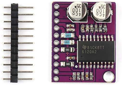

    Подскажите пожалуйста, должна ли нагревается микросхема усилителя TPA6120A в простои? При напряжении -+5вольт? Все отключено просто припаял питание и подал на нее напряжение.

    если питание подано в соотв с выводами мс, если нет возбуда, t в покое не более 30С с подсоединенными ушами, то, норм.
    если в этих условиях t > 50C, то, возможно, есть возбуд. надо смотреть осциллом.
    а, вообще, данных мало - +5В или +-5в? есть ли decoupling cap., припаяно ли ее брюхо к радиатору в соотв с этим документиком https://www.ti.com/lit/ds/slos431b/slos431b.pdf?

    Нарисуйте уж схему, что как подключили И заодно плату + фото.
    ООС есть?
    Без ООС он имеет полное право на самовозбуд и как следствие, усиленный нагрев.
    Если возбудов нет, но термалпад не припаян как положено, то тоже будет немного греться, всё-таки 10мА на канал...
    10вольт через искусственную точку +-5вольт
    я честно не знаю плату усилителя я купил на Ali хотел сделать портативный блютуз усилитель для наушников
    Там точно 5В под нагрузкой?
    А какая t корпуса ТРА6120 с закороченным входом и подсоединенными наушниками, скажем, минуты через 3 после включения?
    защита наушников есть?

    Для портатива TPA6120 не очень годится, жрет много.

    Для портатива, желательно чтобы собственный ток потребления самого усилителя был поменьше (т.е без сигнала).
    TPA6120 без сигнала потребляет аж 23 мА на оба канала.
    AD8397 не сильно меньше - 18mA.
    Что есть поменьше:
    OPA1622 - 5.2мА
    OPA1688 - 3.2мА.
