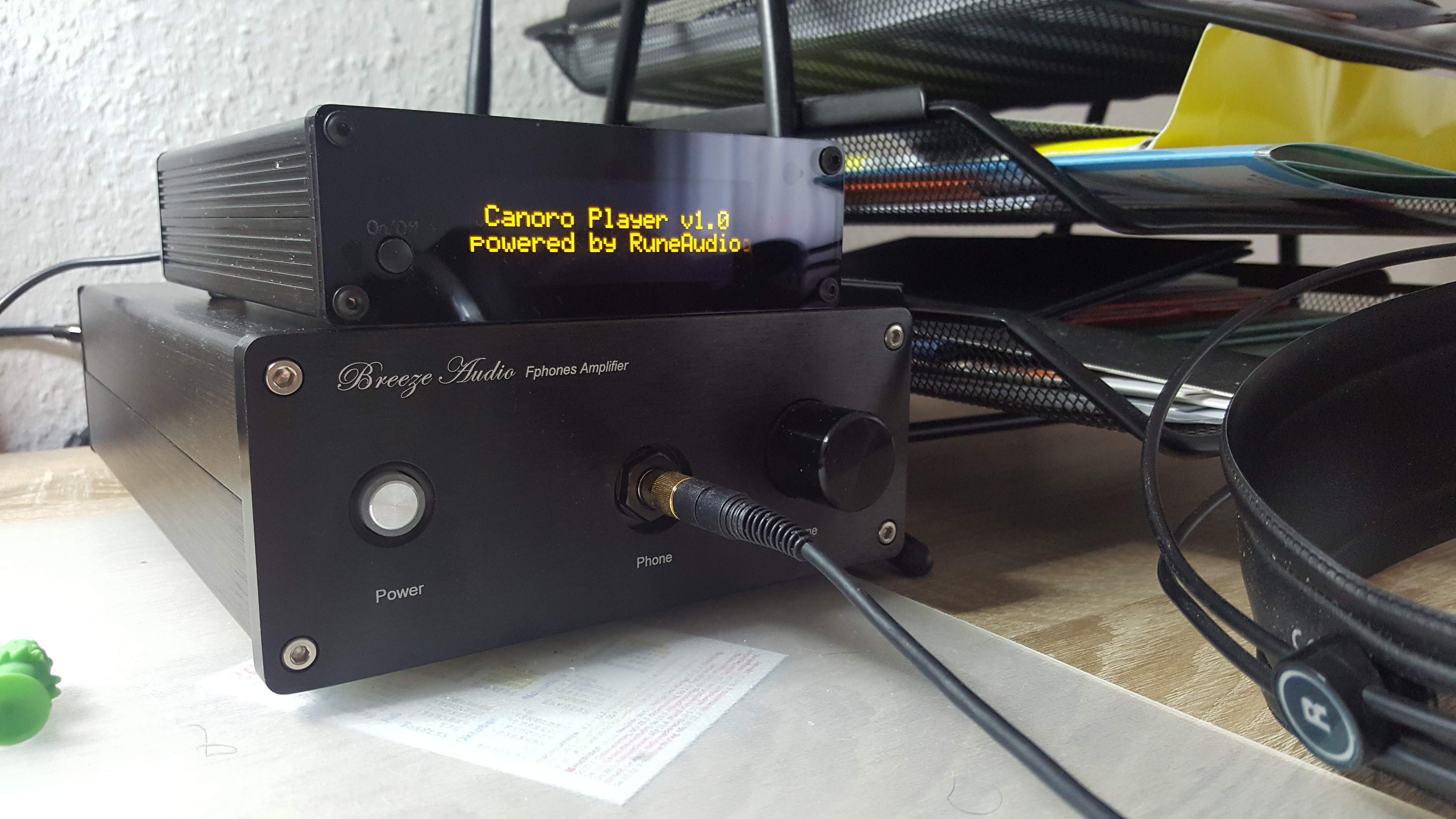

    Цитата Сообщение от Timbuktu Посмотреть сообщение
    Смартфон это компьютер в кармане, по которому можно звонить. Учиться нужно всегда, до смерти.
    Женя, мне не нужен в кармане компьютер с убогим 5-6 дюймовым экраном, на котором нифига не видно, следовательно, и делать что-то полезное невозможно. А игрушки-видюшки мне даром не нужны. А для позвонить есть Нокия 3310.
    Мне кажется, тебе больше подойдет не "Мультиформатный" а скорее решения на базе одноплатников в соседних темах (Кубик, Малинка, ВВВ, Одроид и т.п.) с управлением со смартфона/планшета.
    Правильно кажется, Саша. Вот собираюсь такой наборчик прикупить, а софт уже кроме рекомендованного можно практически любой адаптировать.
    На кубике мы тут тоже делали, в общем неплохо, только вот конечная стоимость проекта зашкалила за разумную отметку.

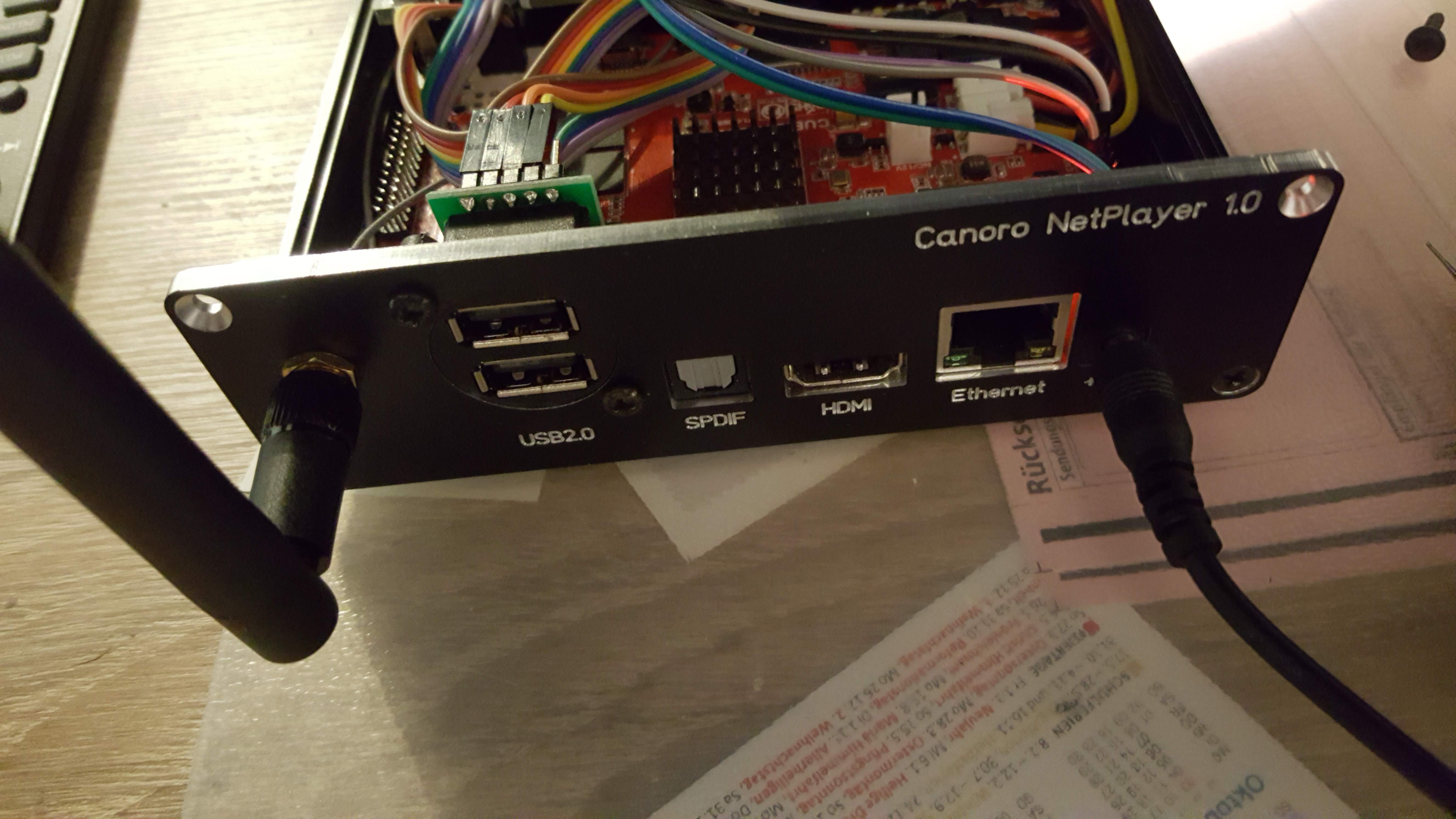

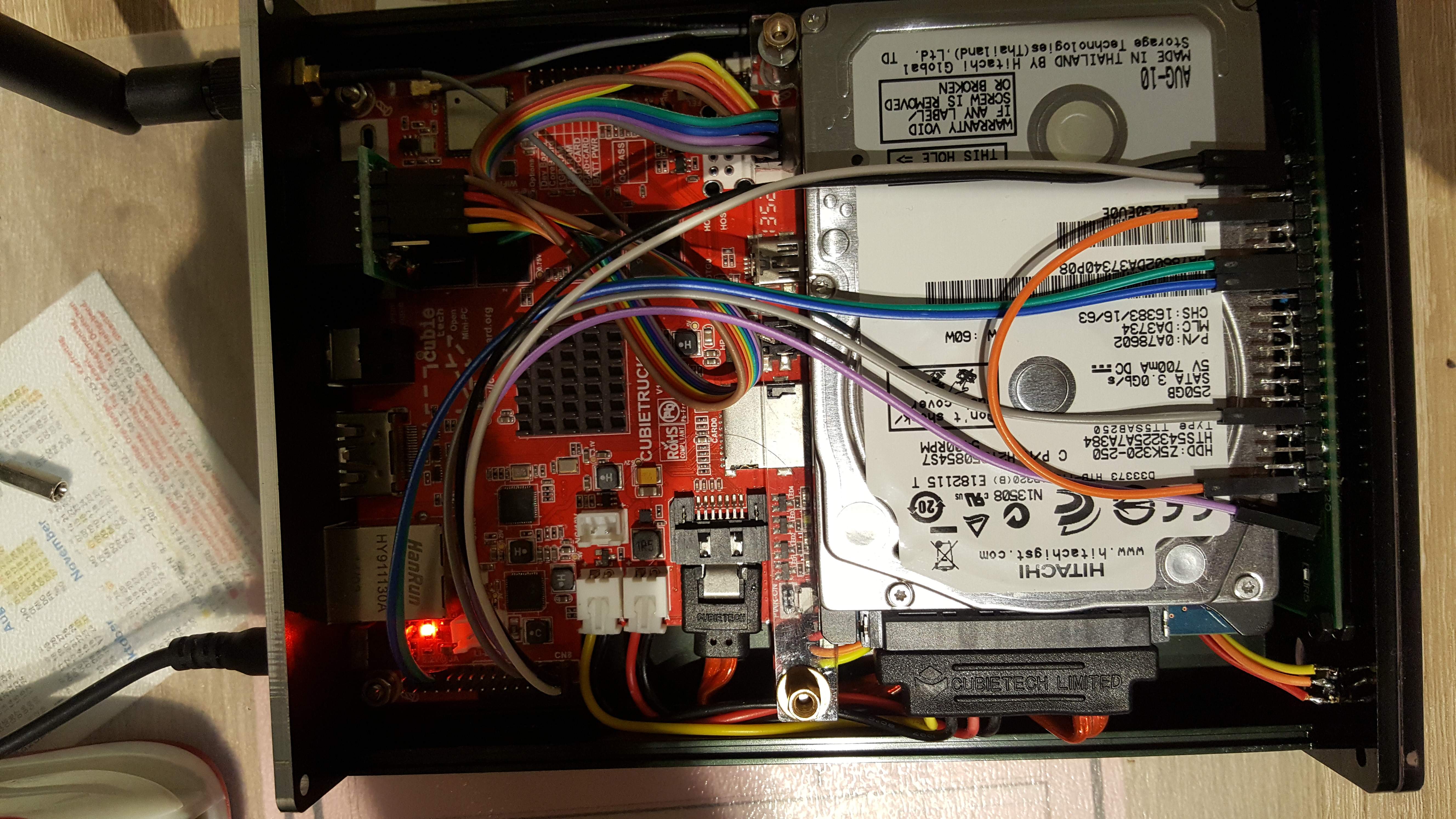

  8. #2927
    38,966
    По умолчанию Re: Мультиформатный USB транспорт
    А что там было зашкаливающего? Кубик вроде сам недорогой.
  9. #2928
    Завсегдатай Аватар для Максим
    24.03.2004
    город у моря
    2,171
    Не, корпусные работы на заказ в Германии, ОЛЕД ну и куча потраченного времени.

  10. #2929
    38,966
    Ну, а чем не устраивает?
  11. #2930
    24.03.2004
    город у моря
    2,171
    Так он в одном экземпляре в Германии, и сделан был уперто ради утилизации кубика. Взять готовый на малинке на том же аудиофониксе за 270 евро было бы чуть не вдвое дешевле.
