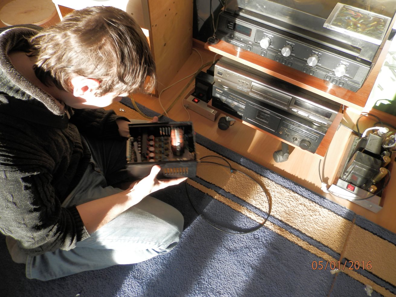

    Максим,а ты попробуй здесь на форуме написать нашему земляку Михаилу MikeF может он тебе сможет помочь(если не получится могу номер телефона дать в Кемерово одного любителя он как раз занимался ТДА 1541). D68 понравился?
