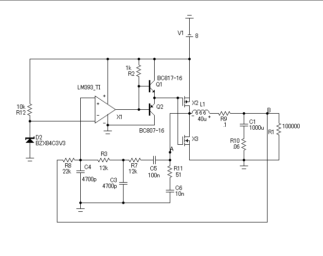

  10. #2929
    Sheeck, ну если кпд действительно нужен, тогда к чёрту экономить (да и что там выгадаешь-то с шоттки) и лучше сделать на 2х мосфетах. Нарисовал я вам "схемку", но без OCP только по ленности (ибо вы имеете вторую половину 393), зато со стабильной частотой, порядка 40кгц на любой нагрузке вплоть до .5ом, что бы не пищала во время съёмки. Это не UcD, но другой известный датский патент на class D, 20-50мкГн (больше мкгн=меньше вч рипл) можно сделать на жёлто-белом -26 из АТХ БП, чем меньше его сопротивление(на схеме R9), тем выше ваш кпд, мосфеты берите стандартные (с irfz34n+irf9z34 @1A 90% КПД), что обеспечит автоматически минимальный дед тайм, снаббер R11-C6 тоже опционально, R10 паразитный ESR забудьте про него. Нужен софтстарт? Добавьте к D2 1-10мкф.

    IVX, Пока спасибо,буду думать. Чем производить тонкую подстройку вых. напряжения? R8?
  12. #2931
    Sheeck, ух, ешё и подстройка нужна, зачем? Зенер D2 и задаёт 3.3в точно.

    IVX, Всё понял. Ступил.
    А нельзя ли эту схемку перевести только на N-канальные мосфеты? Что бы P-канальные купить мне в Минск за 150км ехать нужо. Хочется из подручных средств сделать.
    Последний раз редактировалось Sheeck; 03.10.2009 в 12:27.
  14. #2933
    Sheeck, да почему не перевести, легко, только схема разрастётся, а как я понял, мы же не любим сложности? Берите чип драйвера, какой нибудь от IR с одним входом на верхний и нижний мосфеты и всего делов, или на транзисторах его соберите, что-то вроде UcD можете взять весь прямёхонько у виталия.

    Sheeck, аа, ну да, у вас же просто батарея, тогда можно нагрузку на моей схеме соединить не с GND, а с +8в и 3.3в зенер так же точно, будет вам один N-mosfet, но опять же с шоттки вместо верхнего Р-мосфета.
