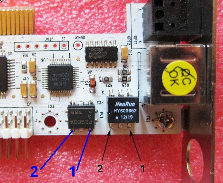

    Тут больше похоже, что у ЦАПа проблемы не только с USB портом. Может быть, что-то с прошивкой.
    Но я пока на этом ASUS-е слушаю DUNE D1 и CD Marantz через оптику и коаксиал, проблем нет. Спокойно воспроизводит до 24/192.
    Тогда, возможно, у Juli@ цифровой выход подсажен. Может быть, сигнал идет, но слабый, и ЦАП его на больших частотах не детектирует.
    Даа..... Это, возможно, мой "косяк". Я вчера проверил и увидел, что я при подключении RCA-коаксиального гнезда выводы ошибочно припаял не к той детали (на фотографии синим) на звуковой карте Juli@. Эта фотография сделана с другой звуковой карты, у меня реально другое расположение деталей, вот я этого не заметил и упорол "косяк". Вчера отпаял выводы - но без изменений. Но возможно, это сказалось на звуковой карте или ASUS-е. Буду проверять.Нажмите на изображение для увеличения.

    По умолчанию Re: Album Player (APlayer)
    Kovich, может стоит обратить внимание сначала на материнку? Потом уже пробовать ломать аудиодевайсы Асрок не есть надежный и качественный производитель железа. Попробуйте на нормальном ПК с заведомо рабочей МВ USB интерфейс.
    И еще, ИМХО, не стоит все же морочить бедный музыкальный комп этими вашими восьмерками - ХР SP2 EN или лучше Embedded Ce 6.0. Короче чем проще и меньше всего лишнего в ОС, тем лучше. По крайней мере в плане удобства и комфорта пользования, а это уже много стоит.

    ОС на этот компьютер ставил ту, которую быстро смог добыть. Я знаю, что её ещё нужно "оптимизировать", отключив все ненужные функции, но я этим хотел заняться в самом конце. А музыку я предполагаю слушать с внутреннего установленного диска WD 2,5" серии AV-25 (для ОС стоит SSD).
    Вот сегодня вечером решил испробовать все мои компоненты на других "девайсах". Подключил мой музыкальный компьютер по коаксиалу к ресиверу Yamaha-659. Воспроизводит всё (16/44, 24/96, 24/192) ?!! Оказывается, работает! Потом подключил мой ASUS Essence One по оптике к медиаплееру DUNE D1 (другой цифровой выход у него не предусмотрен). Тоже воспроизводит всё (16/44, 24/96, 24/192) ?!! То же самое происходит при подключении ASUS Essence One к оптическому выходу звуковой карты ASUS D1 домашнего компьютера.
    Оказывается, все компоненты рабочие, а ЦАП ASUS Essence One и музыкальный компьютер со звуковой картой Juli@ ужиться вместе не могут, выдают звук только 44,1 и 48 КГц при соединении и по коаксиалу, и по оптике. С одной стороны хорошо, что компоненты рабочие, с другой стороны, неизвестно где искать причину. Странно как-то. Но это тема уже не этой ветки форума.

    Kovich, если есть еще гарантия, сдавайте ASROCK. Если все же решили пользовать Juli@ для вывода цифры (НЕ ПО USB с МВ), то лучше взять Б\У мать-ЦП-ОЗУ с нативной поддержкой PCI - Core2DUO (если Juli@ не из новых PCI-EXPRESS). Стоит обратить внимание на GIGABYTE, INTEL.
    ОС все же лучше принять за базовую XP SP2, в третьем паке много всякой лабуды для "секьюрити" напихали. В то время было много срачей в интернетах по этому поводу. В СП2 все необходимое для воспроизведения есть, остальное от лукавого . Если сможете разобраться с Embedded Ce 6.0 (самостоятельно скомпилировать установку только нужных служб и программ), то будет еще лучше.

    Причина скорее всего именно в материнке, чтобы окончательно убедиться в этом, Вам надо просто проверить работоспособность Джулии и Асуса на заведомо исправном железе. Например отнести звуковухи к товарищу, имеющему путний ПК, не обязательно новый. Или, что предпочтительней, обратиться к знакомому Вам специалисту в СЦ или ремонтной мастерской, занимающемуся компьютерным железом. Если подтвердится несовместимость МП с звуковыми девайсами, то с помощью знакомого можно подобрать то железо, которое будет работать, а Ваше продать (в АВИТО и им подобным популярны подобные МП).

    Попробую ещё раз установить Ждулию на свой стационарный (не новый) компьютер. Раньше я её ставил, но звук не выводил, пробовал, увидит ли система устройство. Да, тогда станет известно, либо это с материнкой проблемы, либо несовместимость Джулии и Азуса, либо проблема с кем-то из них. Хотя на другом железе всё по отдельности работает нормально (я об этом писал выше).
    Может материнка по питанию не тянет эту Джулию. У неё питание от внешнего (ноутбучного) блока питания 19В. Может нужна материнская плата с полноценным блоком питания. Хотя внешний блок питания мощностью 90Вт, должно было хватить.

    Установил Джулию на свой домашний стационарный компьютер с конфигурацией: материнка MSI 890GXM-G65, процессор AMD Phenom II X4 945, DDR3 4Gb. Вроде как бы всё в норме. Но опять Джулия по цифре выводит на внешний ASUS One только 44.1 и 48 КГц. Значит, не в материнке дело. Видать, что-то с ASUS-ом. Или с Джулией.

    Kovich,
    если в асусе микрухи спидф-приемника и прошивки типовые - может можно перепаять...
    сок8 ип относительно легко перепаиваются дома любым паяльником и такой скобкой - http://fotkidepo.ru/?id=photo:864366
