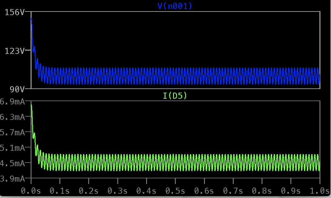

    Резистор надо ставить последовательно с ледом, конд спасать зенером. Так резистор практически полностью нейтрализует кондёр и греет баластные резисторы. 2 детали куплены, запаяны, занимают место, и не дают ни какой пользы, как это назвать если не троллинг?

    Вот так кстати забавно получается:

    Электролит на 450В в небольшом корпусе, и не надо защищать

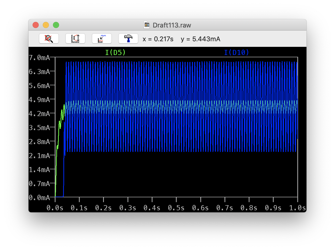

    Вот зелёное — 1мкф по схеме https://forum.vegalab.ru/showthread....=1#post2820635 , а синее — 100мкф как в https://forum.vegalab.ru/showthread....=1#post2820690 :

  15. #2914
    26.08.2020
    22
    По умолчанию Re: Ещё раз о сетевом фильтре
    Светодиод глаз слепить будет
    из-за большей емкости?
    Правильно я понимаю, что резисторы для светодиода складываются, и получается 44Ком, и ток протекающий через светодиод будет 4,3мА.
    Светодиод с iF 25мА, вообще не будет светиться? А рассеиваемое тепло будет около 1Ватт на каждый резистор?
    Откуда взялась цифра именно 4.3?
    (230-1.8-0.6*2)/44=5.15ма
    Хотя и это не совсем точно, но точно считать лень, и уж точно ты врядли так сделал.
    Еле-еле. Но такой древний светодиод ее найти надо, большиство современных от 5мА будут хорошо светиться, а хорошие - и при 1-2мА уже очнь яркие.
