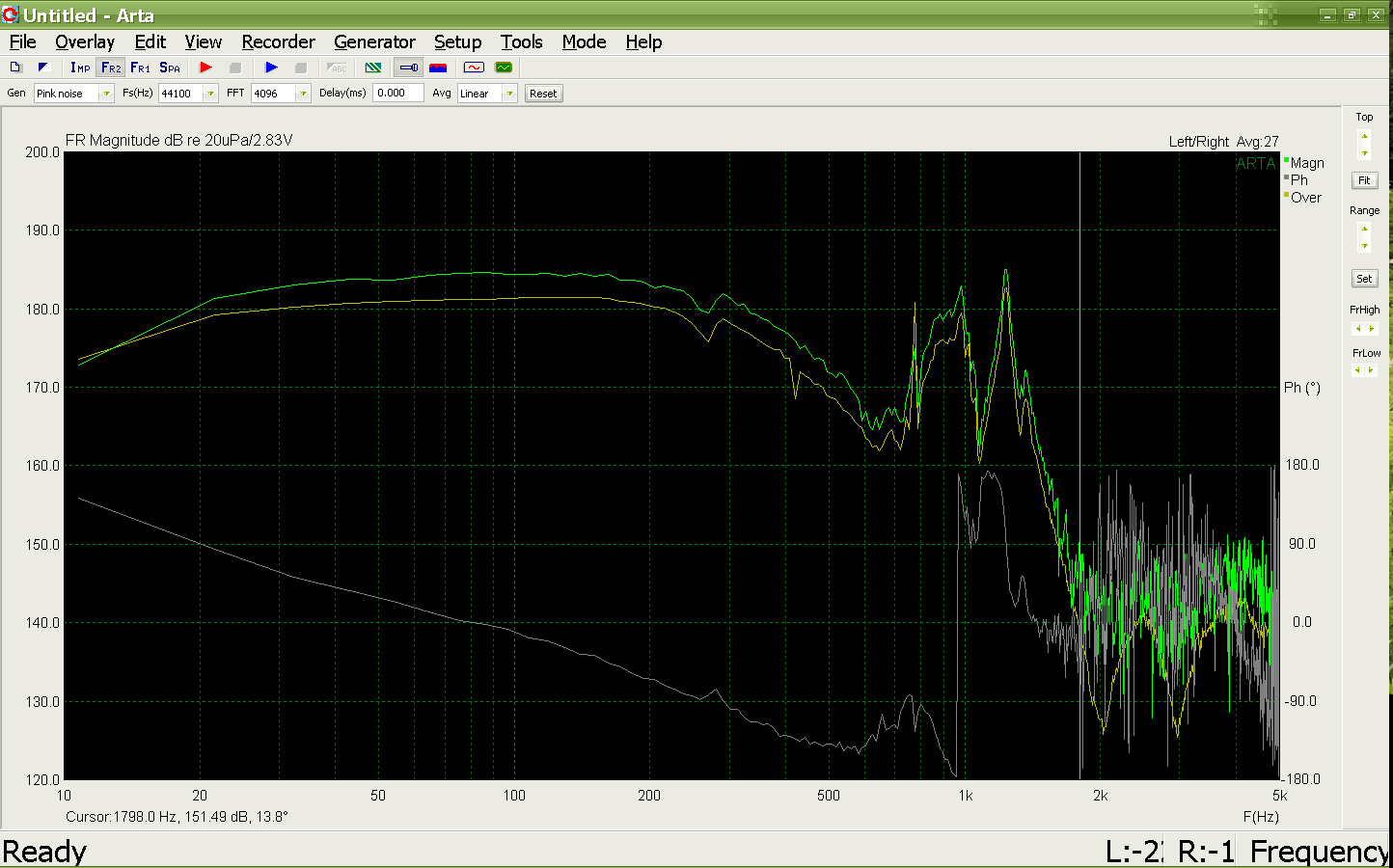

    Вот измерения , похоже заработало как надо ?
    И что звук?
  5. #2904
    06.07.2008
    Ижевск
    1,120
    Не расслушал ещё , надо убедится что правильно всё работает и я слышу именно эмос.
    Жду коментариев "Старших" по цеху.

    quote=RINDIG;1025409]Измерять розовым шумом или белым ?[/quote]
    Лучше розовым, т.к. его спектр содержит больше низких частот (более соответствует сигналу, поступающему на сабвуфер).
    Не отношу себя к таковым, сам здесь учусь и шишки набиваю , но попробую высказаться.
    Действительно, у тебя получилось углублять ЭМОС и смотреть при этом, как изменяется сигнал с датчика (пропорциональный звуковому давлению). Кстати, оба графика, желтый и зеленый, с одним уровнем сигнала сделаны? Не похоже. А чтобы сравнивать, надо с одним.
    Теперь твоя задача - доводка конструкции датчика, а далее с ним и корректора (см. инструкцию в статье NOTA BENE и отчеты участников форума). В частности бросается в глаза пик на 770-780 гц, который дает возбуждение уже при совсем неглубокой ЭМОС. Попробуй найти источник этого паразитного резонанса (закрепи провод, проверь надежность приклейки, улучши демпфирование пьезодиска, и т.д. и т.п.) - вобщем пробуй и смотри, что при этом получается. Вот когда при дальнейшем углублении ЭМОС возбуд будет проявляться на 1,2 – 1,3 кгц - вот тогда можно будет двигаться дальше: перейти к настройке корректора .

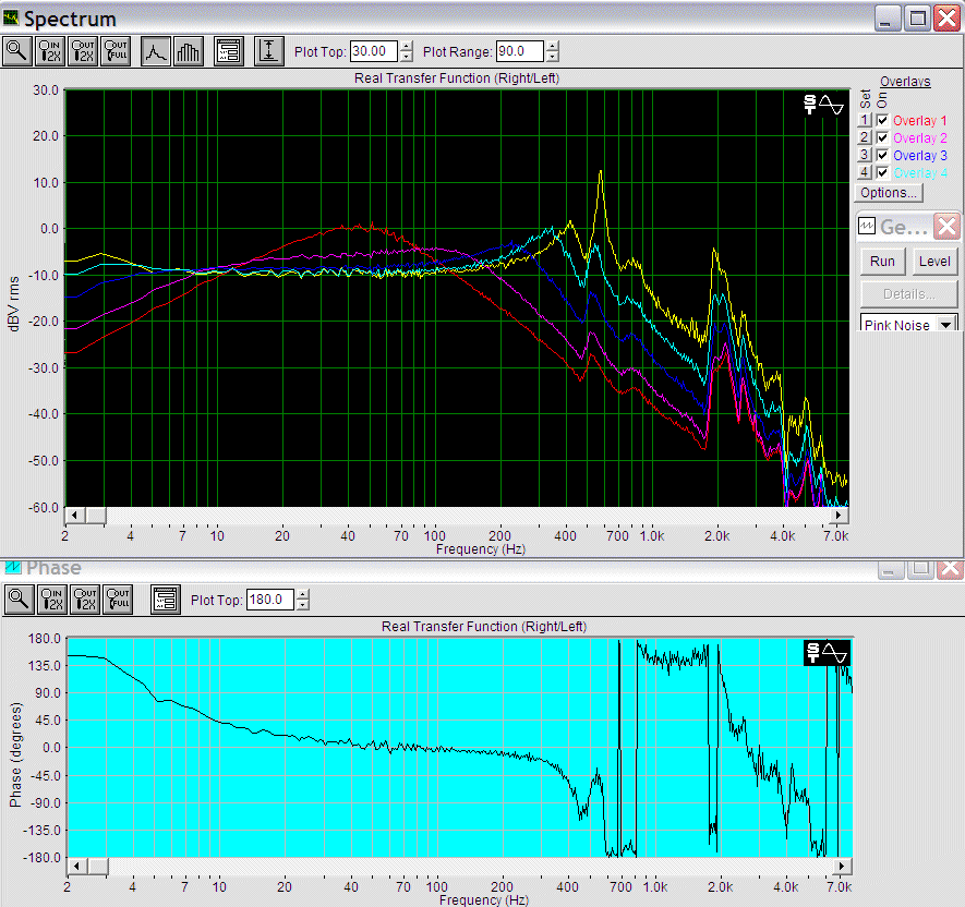

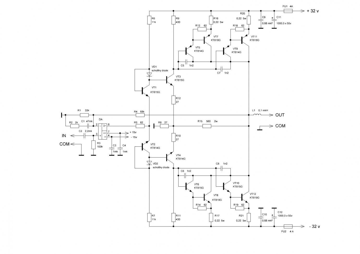

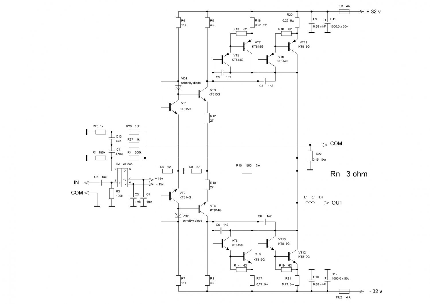

    И еще раз на практике - подтверждение АЧХ моделей ИНУН и ИТУН, приведенных NOTA BENE в статье. Сначала снял АЧХ ИНУНа, потом переделал усилитель в ИТУН и опять измерил. Получилось очень похоже, как в статье. Красный цвет - ЭМОС отсутствует, далее по мере углубления ЭМОС: фиолетовый, синий, голубой, желтый.
    Эх, жаль, что усилители D-класса - ИНУНы.
    Еще что заметил по лимиттеру (по новой схеме) - присутствует какой-то небольшой триггерный эффект срабатывания, гистерезис зависит от номинала резистора, включенного параллельно индикаторному светодиоду - светодиоду оптопары (АОР124Б). Этот эффект слабее, но все-таки присутствует, когда резистор вообще убрать.

    Что за резонансы вылезли на 700 герц и 1 кгц ?
    Это же плохо для эмос ?
    Такой датчик. Но вылезли то они уже при большой глубине ЭМОС. Планирую использовать режим с глубиной ЭМОС, как на синем графике. Причем полоса ведь ограничена будет 120 гц, не выше. Так что запас почти в 3 октавы есть - пусть ФНЧ на входе саба поработает.
    Разъяснения по ИНУН/ИТУН см. #2490,2491.

    Цитата Сообщение от dvm Посмотреть сообщение
    Схему ИТУНа D-класса сам бы рад увидеть.
    Да вроде там в ИТУН переделать - не так уж и сложно: ( на UcD основе )
    1. Параллельно динамику конденсатор ~ 100-200 нФ.
    2. Динамик не на землю а на резистор-датчик тока - Кус = Rдинамика/ Rдатчика тока.
    3. Резистор ООС - тот что в землю был - пересадить на датчик тока. Теперь это ООС для звуковых частот.
    4. Из старой цепи ООС выкинуть R ( увеличить его раз в 100 ) , но R-C оставить и, если есть, оставить R c PWM-выхода в ООС вход.
    Т.е. все цепи самовозбуждения оставить.
    Преимущество ИТУНа - защита от КЗ не нужна, ибо перегрев не страшен.
    можно и не менять структуру UcD(например, если UcD покупной и схемы не)т -достаточно двух микросхем -одну в ООС по току, другую -на входе UcD. Т.е. сначала превращаем UcD в ИНУН с большим К ус, затем замыкаем Оос по току. Но, имхо, надо в микрокапе сначала помоделировать - во избежании возбуда.
