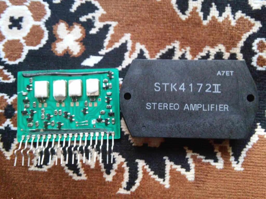

    В общем нашол у себя в загашнике еще 2 STK4172 ІІ, одну разобрал, вот внутрености. Нажмите на изображение для увеличения.
    Оригинал, не?
    Оригинал, не?
    Это 100% подделка. Увы.

    я уже понял =), из оригов у меня есть только 4181, снята со старого центра, вроде и две такие подделки, п

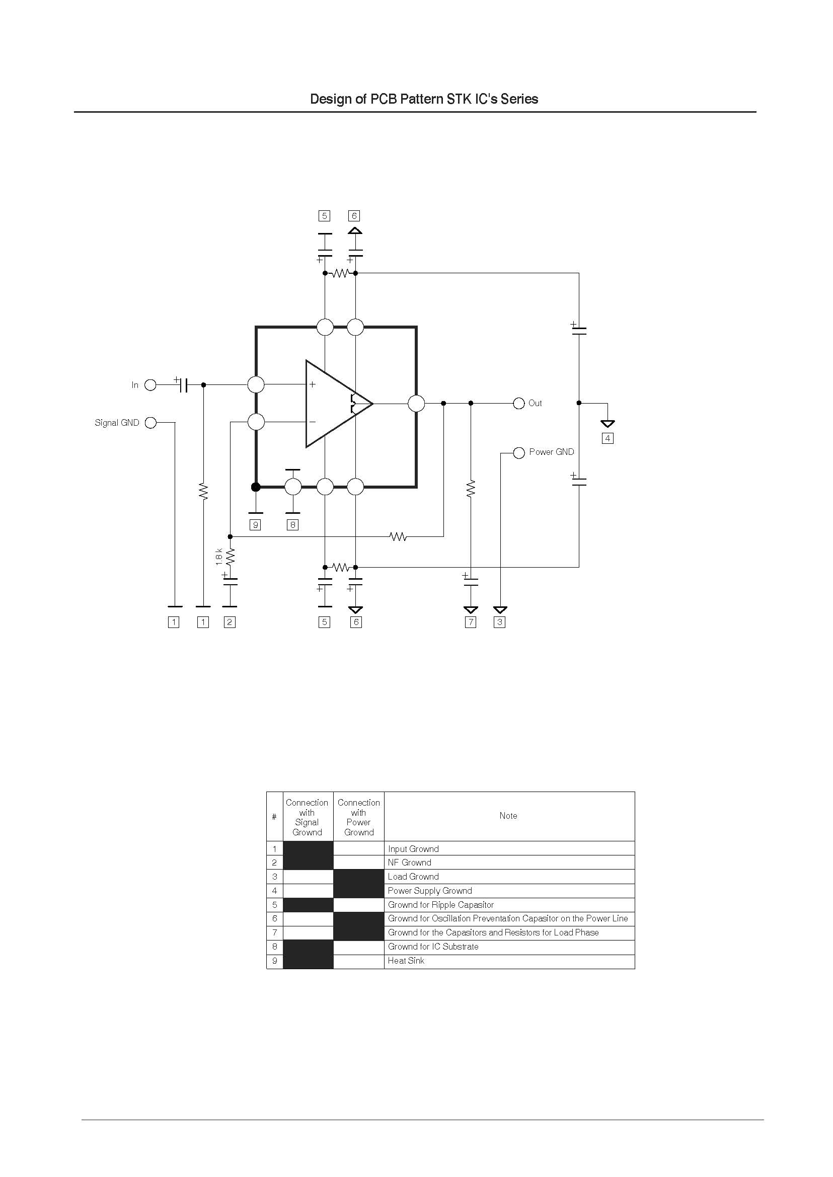

    При питании УН от отдельного стабилизированного источника, конечно никаких резисторов не нужно. Обычно ИП для УН должен быть стабилизированным с напряжением питания превышающим напряжение выходного каскада на несколько вольт. Все подробности надо искать в книжках по построению УНЧ. В книжках этот момент неоднократно и подробно разжеван. Только не спрашивайте меня в каких книжках, т.к. сейчас я читаю совсем другие книжки, а искать мне также лень как и Вам.
    Единственное от чего хочу предостеречь, это от неправильного подключения к общей точке, т.е. "земле". На этом кончаются проекты большинства новичков. Включат свое детище, услышат гул в колонках и энтузиазм моментально пропадает. Я уже выкладывал рекомендации от Sanyo по поводу подключения земли и питания к STK. Выкладываю еще раз:
    И зачем, собственно, городить раздельное питание? Теоретически это "лучше", но уловить влияние раздельного питания на звук все равно не удастся. По крайней мере не на схеме с STK.

    А что сигнальные и силовые земли никак не соединяются?
  12. #2891
    22.10.2006
    229
    Обязательно соединяются, только в одной точке, которую не так просто выбрать.
  13. #2892
    12.05.2010
    470
    Вот новичок посмотрит на эту схему без комментариев, и, не соединив эти самые земли между собой, спалит СТКшку
    И что тут такого? Задача новичков как раз и состоит в том, чтобы палить все подряд. СТКшки для этого просто идеальный вариант. Зато запомнит навсегда, что так неправильно. Педагогика! А некоторые после этого и в книжки заглянут. А те, которые не заглянут, отсеются. Естественный отбор.
    И надо привыкать, что в Интернете, как правило, готовых советов нет. Мало ли чего там дядя напишет. Дядя никакой ответственности за написанное не несет. Тем более, что все написанное правда. Только не вся...

    Это да. Я где-то уже писал, что схемотехника подделок отличается от оригиналов. В подделках все подчинено одному принципу - дешевизне, поэтому используются самые дешевые транзисторы одной проводимости. Для этого китайцам приходится изменять схему и ни о каких режимах или качестве говорить тут не приходится, лишь бы как-то работало. Как правило, голимый режим В.
    Поэтому, прежде чем применять СТК, надо её сначала вскрыть и просто посмотреть, что внутри. Инструкция по вскрытию здесь есть. Подделки буквально ногтем открываются. А затем СТК закрываем и в зависимости от результата: подделки в помойку, а оригиналы в работу. Некоторые пытаются возвращать подделки продавцу. На замену или манибэк. По моему это не благородно, т.к. продавец всучит подделку кому-нибудь другому, а на замену у него есть только такие же подделки. Я обычно требовал возврата денег и нанесения контрафактному товару необратимых повреждений в присутствии продавца, угрожая оглаской самого факта торговли контрафактами в печати или интернет площадках. Возможно потому, что я покупал помногу, это проходило. Даже с китайцами. По скайпу перед камерой дробил молотком подделки, а деньги возвращали на счет. Но к таким актам надо серьезно готовиться, заранее договариваться с журналами, тщательно выбирать площадки для публикаций и т.п. Пару штук подделок проще в помойку выбросить.
