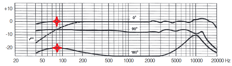

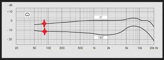

  8. #2867
    Аватар для Павлунчик
    05.03.2012
    Ташкент
    1,577
    По умолчанию Re: Доработка бюджетного студийного конденсаторного микрофона или нестандартное схемное решение для стандарта фантома 48V, 6.8 кОм/6.8 кОм.
    Цитата Сообщение от Aikman Посмотреть сообщение
    подстроить громкости
    Слушал регулярно годами различные "крутые" карточки у знакомых студийщиков - дискретка на входе точнее передаёт сложный спектр, чем голый ОУ.
    Да и платить за неё много не надо.
    Пространство шире, поётся всегда легче, соответственно результат.
    Ещё один нюанс - хоть и закрытые наушники но процент сигнала всё же поступает в микрофон на СЧ, нехорошая подмесь, грязная.
    Можно применить затычки но они напрочь лишают уши воздуха (кто желает потупить своё слуховое зрение - ради бога).
    Дискретка позволяет отлично слышать себя на очень малой громкости. По этому я всегда гоняюсь за tascam. Точнее - не я, а "внутреннее состояние".
    Слава богу что есть на земле одна фирма "к лесу задом..."
    ---------- Сообщение добавлено 01:23 ---------- Предыдущее сообщение было 01:14 ----------
    Предлагаете удалить?
    Что Вы. Нет. Это демпфер. Уберёте - середина так и брызнет наверх, а механические искажения капсюля возрастут на порядок.
    Надо будет прикладывать к этой акустической "дыре" поглотители разной плотности и выставлять АЧХ в оригинал таким способом. Уроетесь.
    Если б на производстве отработали безмембранный демпфер, как мкэ-100 или PM860 и т.п. - другое дело.
    Rode делает но он облажал - демпфер примитивный, направленность страдает. Хотя эффект конечно не отнять.
    Нормальный демпфер (социалистический/коммунистический) -
