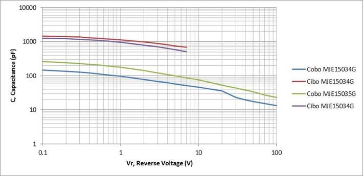

    По умолчанию Re: Собираем сверхлинейный усилитель Сергея Агеева.
    Думаю, можно попробовать 15034/15035. 1-2 пары. У одной пары чуть хуже суммарная ОБР, чем у 4 пар 4793/1837. У двух - лучше ОБР, но чуть выше емкость.
    Но это придется все перекраивать/макетировать. Данные производителя.

  7. #2866
    Завсегдатай Аватар для sia_2
    18.07.2005
    4,004
    Посмотрите на допустимый по ОБР постоянный ток при ~100 вольтах, всё будет понятно. Ёмкости, кстати, у 150хх просто чудовищные в сравнении с 1837/4793.

    727
    Да DC 100V всегда и смотрю.
    15034/35-200мА, 1837-80мА Итого 2 пары первых лучше, чем 4 вторых.
    Емкости pnp 10В 75пФ*2=150пФ и 30пФ*4=120пФ соответственно, т.е. 4 вторых чуть лучше, чем 2 первых. Если верить графику, я не измерял.
    Правда Ft у 34/35 меньше.

    4,004
    По емкостям: наиболее критичны ёмкости около ограничения, то есть при напряжении коллектор-база не более 1...1.2В. Для сравнения проще померить просто при 0 вольт. При 5 и 10 вольтах оно уже не совсем актуально. Кстати, 15034/35 очень легко улетают в квазинасышение, при напряжении коллектор-эмиттер около 2 вольт - уже при токе порядка 130-150 мА в холодном состоянии, и всего около 80-100 мА в горячем, то есть запаса нет вообще. Причем это свойство изготовителем не нормируется явно, соответственно, без 100% входного контроля и "подкручивания" режимов под конкретные экземпляры применять их нельзя. И Ft надо контролировать именно при низких напряжениях, вольта полтора-два.
