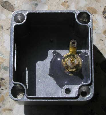

    Анатолий, что-то мне подсказывает, что ни одного принтера, или СД-рома не пострадало, при добыче коробки. Их, на самом деле очень просто приобрести, в розничной торговой сети, например в Чипе с Дипом, категория "алюминиевые корпуса" http://www.chip-dip.ru/catalog/show/1373.aspx , там очень легко их подобрать по требуемому габариту, дабы полностью поместились платы выходных фильтров или чего еще, требующего отдельного, экранированного отсека.
    http://forum.audiobuilding.ru/showpo...postcount=1938
    http://forum.audiobuilding.ru/showpo...postcount=2318
    Что-то подозрительно много лишних отверстий. надо Сергея спросить.
    Может быть. Усли у нас есть такие, то вообще все блоки размещу в коробках.
    Да таки был куплен.
ID:	34383   Нажмите на изображение для увеличения.
