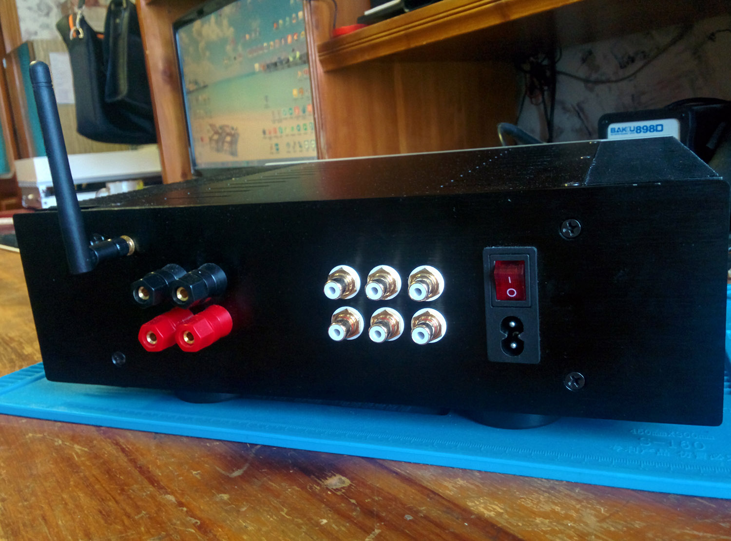

    По умолчанию Re: Регулятор громкости Никитина с ДУ от antecom
    Максим, спасибо за качественный девайс! Наконец дошли руки допилить усилитель.
    Хорошо получилось!
    Впервые вижу усилитель с WI-FI антенной. Внутри ещё и ЦАП с миникомпом собран?
    Хорошо получилось!
    Нет, это Bluetooth, модуль BTM625B на CSRA64215.

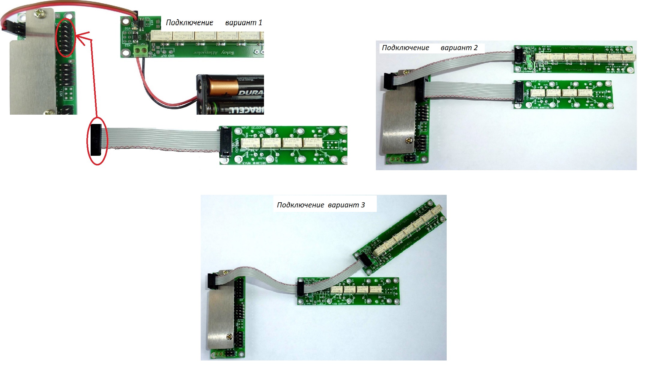

    Доброго дня!
    Максим, коллеги, подскажите пожалуйста, приобрел комплект:
    1. Контроллер собранный и проверенный с версией прошивки 3.3RT.
    2. Селектор входов SLT6 на 5 входов в сборе.
    3. Аттенюатор Att7 в сборе с опцией гальванразвязки.
    4. Блок питания в сборе.
    Возникают трудности в правильном подключении ,т.к. вариантов в мануале несколько.
    Во вложении привожу три варианта, как правильно?
    Если серьезно, нет смысла ставить гальванразвязку в аттенюатор, если использовать селектор входов, т.к. в селекторе гальванразвязка не предусмотрена.
    И второй вопрос, нужна ли вообще гальванразвязка, если у меня полный комплект и Аттенюатор и Селектор. По сообщению выше я так понял эту опцию зря выбрал?
    И третий момент, если комплект с гальванразвязкой, то подключать его только в схеме с гальванразвязкой, т.е. с батарейками? Можно отказаться от этой опции и подключить комплект как указано на рис. 3?
    Спасибо.
Название:	Подключение  ва&#1.jpg
    Последний раз редактировалось sergejj2005; 30.11.2018 в 11:43.

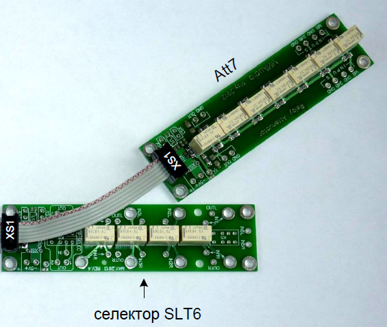

    sergejj2005, в вашем случае можно подключить двумя способами:
    1. Без использования гальванразвязки
    Для этого подключаем по варианту 3 на фото.
    2. С использованием гальванразвязки
    Для этого Att7 подключаем к контроллеру двумя проводами, как показано на фото "вариант 1" и запитываем Att7 от 3-х батареек (AAA или AA).
    Селектор SLT6 подключаем к Att7 шестижильным шлейфом, как показано на фото ниже. При этом SLT6 тоже окажется гальванически развязан от контроллера. Питание на SLT6 будет поступать от Att7 по шлейфу.
    Я разницы (с гальванразвязкой или без) не слышу. Может в Вашей системе разница будет заметна. Проверьте самостоятельно, подключив так и так и расскажите нам.
    Эту фразу я писал давно. Тогда SLT6 ещё не существовало.

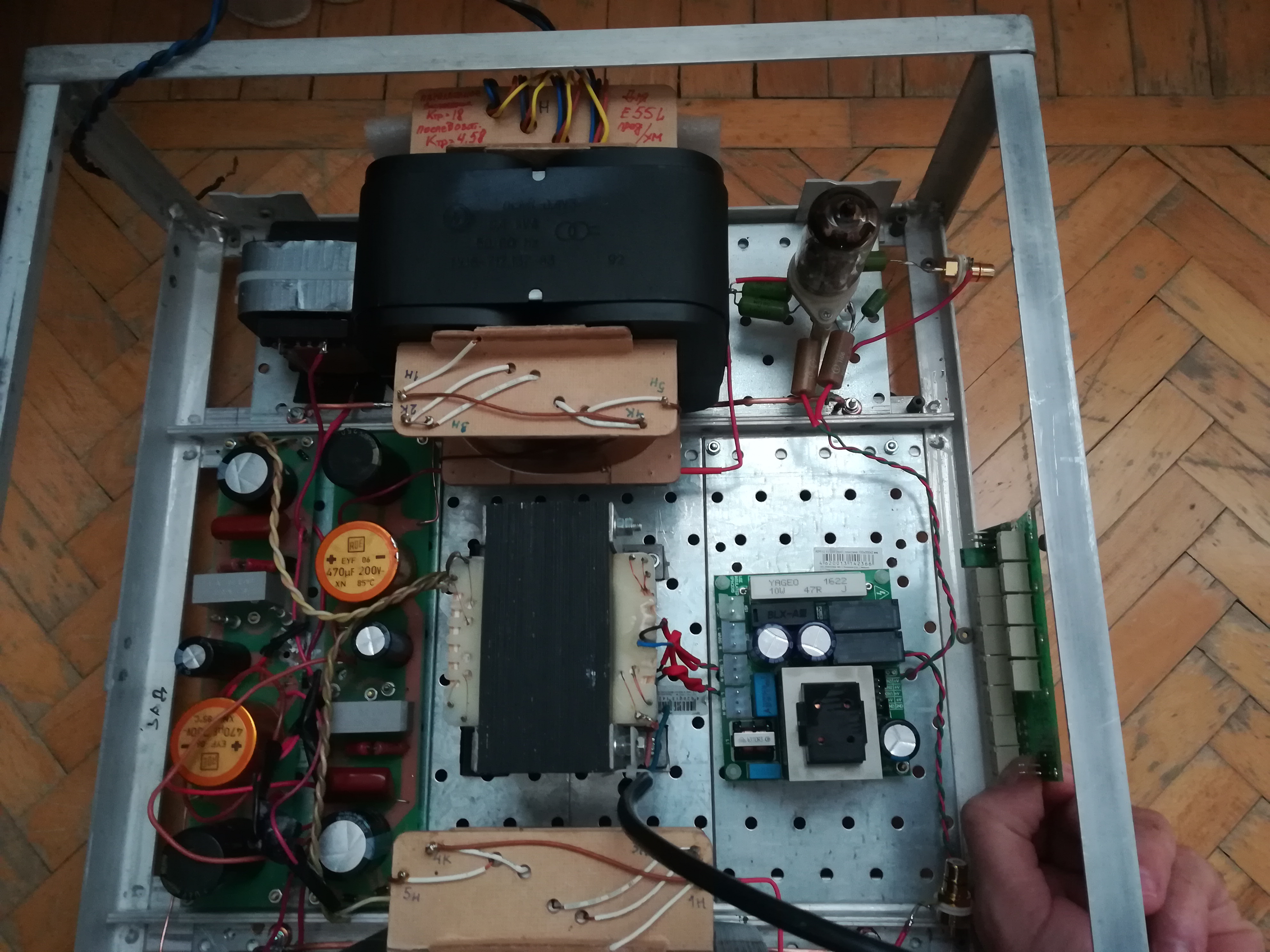

    Еще вопрос, БП РГ будет/не будет "фонить", посмотрите плиз фото, так можно размещать? Другие варианты затруднительны...
    Не знаю. Сейчас нет транса под рукой. В понедельник могу проверить и сказать какой будет уровень наводок от БП на выходе Att7 при таком размещении. Вполне возможно, что наводки от сетевого транса, который стоит по центру корпуса (Ш-образный), будут выше чем от транса дежурного БП.
    antecom, да ну, не нужно. Опытным путем попробую. Основной Ш-трансформатор сейчас никаких артефактов на вход без РГ не вносит.
