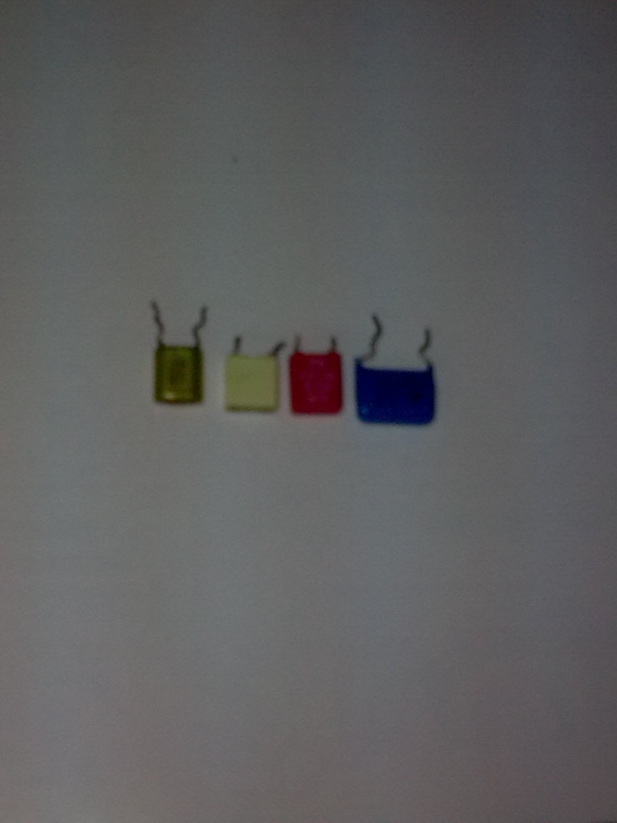

    Подскажите куда эти киндеры можно применять, выпаял из японского видеомагнитофона
    Думаю ставить на шунтирование ОУ
    Извиняюсь за качество было темно и на телефон

    Хорошо, я не знаю какой у них звук. Я проганял под нагрузкой киндеры разной марки и серии одной ёмкости и в одинаковых условиях, пулясация характером треугольника чёткого как раз был у серии KF у самхи с буквой М (наверное работа в ВЧ цепях) был задний фронт не треугольного характера, а лябдообразный даю дапущение на то что вкльчал после обычного моста с удвоенной сетевой частотой а они применяются на 50 кГц.
    Но почему копсоны вздуваются, один писал что купил не паял а они через время вздулись
    Какие рекомендуете киндеры набирать в БП мощного УНЧ??

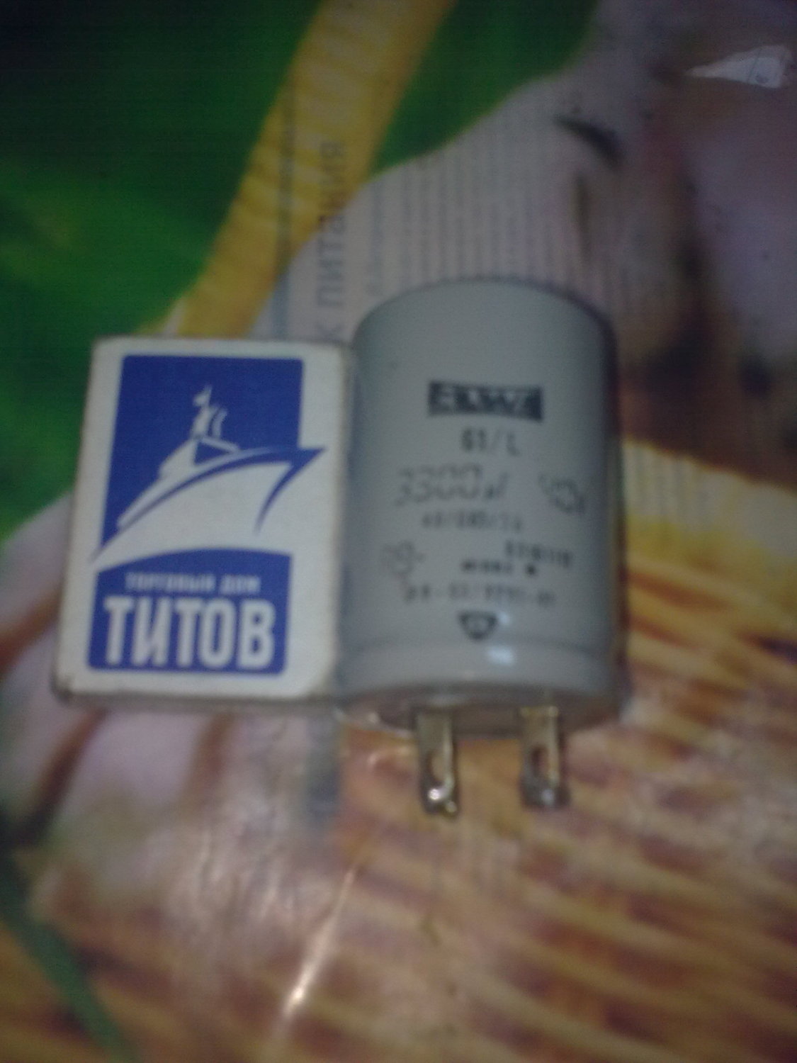

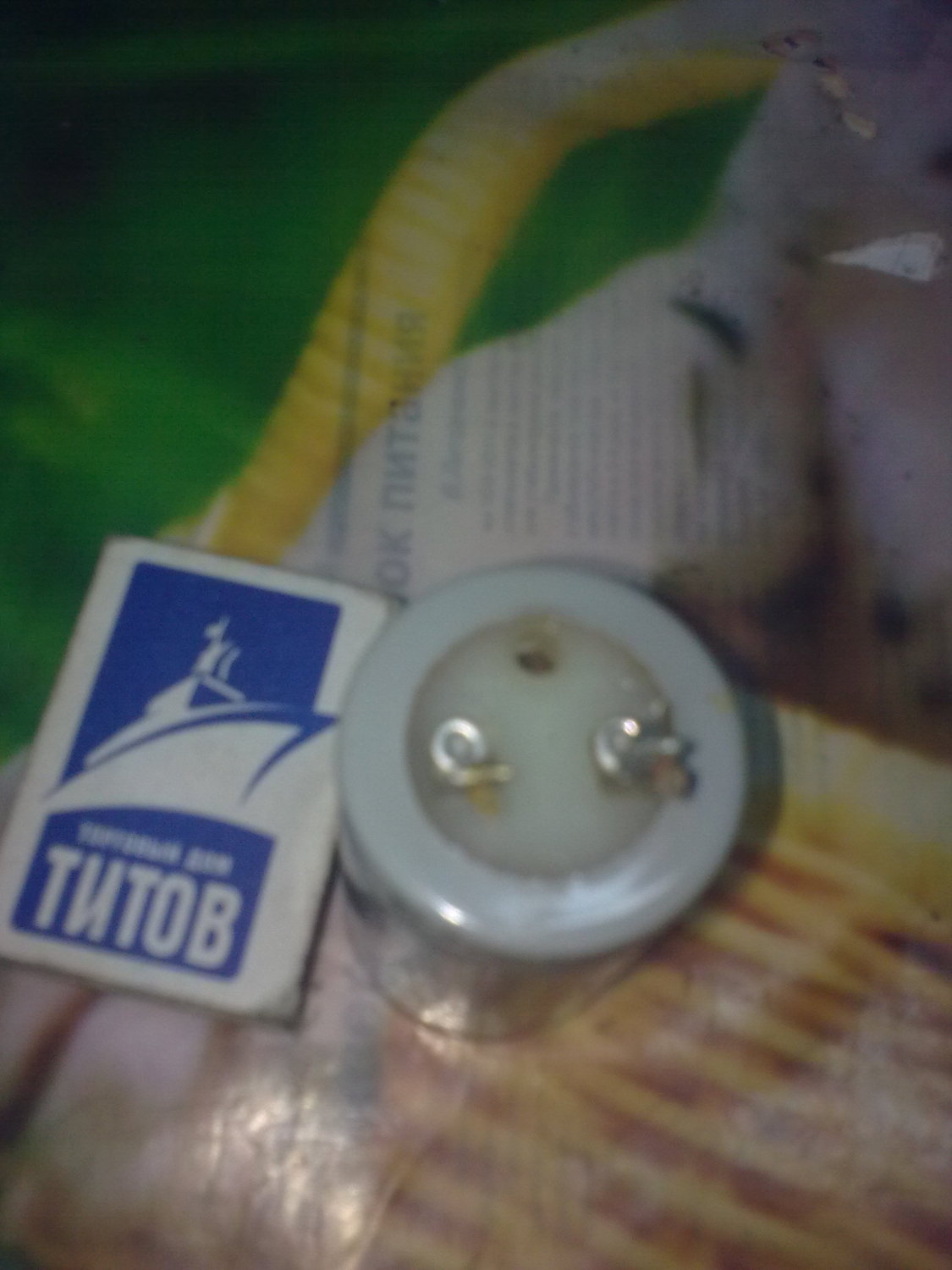

    Что за кондеры элна 3300мкФ 40В старенькие но есть какой то резиновый клапан, это для заливки дистилированой воды или как?
ID:	119835   Нажмите на изображение для увеличения.
    Это не Элна, это польская Элва. Клапан - предохранительный, чтобы не взрывались.

    А можно их восстановить?

    Руслан Буханцов
    Можно потренировать,если давно не включались,потом измерить ёмкость и ESR (последнее можно ген+скоп).
    Только надо-ли,тайваньские Хитано 3300х50 В менее 7 грн:
    http://www.rcscomponents.kiev.ua/pro...32M50B%29.html
    (Может где и ближе к Вам лавка найдётся).

    это польская Элва.
    У этой польской элвы есть интересная особенность. Она ощутимо повышает детальность эффектов, разборчивость речи. А в звуке вполне применима. Отслушивал её среди прочих в ушном усилителе. При всей моей привередливости отвращения не вызвала.

    У меня её всего 2шт и она аж 89 года выпаяная лет 10 назад, а что на счет восстановления можно поподробнее, а то есть ещё и другие кондёры не новые. (совковые К50-6/12/35)
    Где то читал что их включают на постояной напруге без нагрузке до1-2дней, после ёмкость восстанавливается но не полностью.
    Хочу востановить, есть ли смысл и в БП поставить
