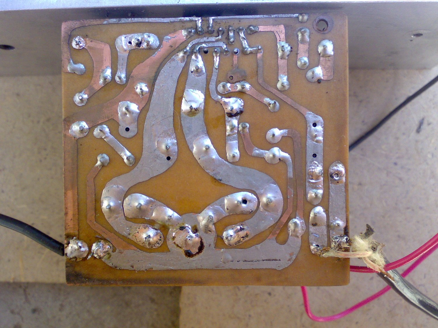

    так в том то и дело, что на вход подаеться звуковой сигнал, но напруги в 7в там бить не должно!
    фото прикрепляю!

    Если судить по даташитовской схеме внутреностоей микры, то скорее всего у тя пробило входной транзюк и через него идет постоянка на вход, меняй микруху

    Причина тебе лучше известна, если она при тебе гавкнула. А лазерного принтера у тебя нет поблизости? А то монтаж мне как-то не очень приглянулся. Гетинакс? Детали пропаяны хорошо? Дорожки питания надо не просто облудить, а покрыть слоем припоя.

    понимаете Адександр в том то и дело что причина мне не известна, собрал всё согласно описанию, все детали так как надо, первий запуск и тишина, пощюпал вход ноль емоций, а потом чисто случайно решил померять напругу во всех точках, ну и чисто случайно момерял на входе, просто перепутав вход и виход, и увидел 7 в что меня очень насторожило. Вся проблема в том что я очень огорчён, такой простейший усилитель и не заработал, брошу я наверное ету затею....уже второй усь которий не работает
    ПИ.СИ. Лазерника нету!
    Усил ведь работал до этого? Если он сразу не стартанул, то проблема либо в сборке, либо в микре.
    в том то и дело что он не запустился сразу, а погнал на вход напряжение
    А где в сборке ошибку то сделать можно?? Там деталей пшик

    А не обидно так быстро сдаваться? Может ты и не виноват совсем. Если оба усилка были куплены в одном месте, то может сами камни левые были.
    А сборку надо просто поаккуратнее делать. Зазоры на плате можно и подправить. Ну да было-бы желание, а опыт будет.

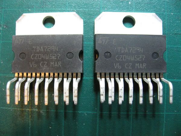

    Сам понимаешь что если всё собрано верно и питание подключено правильно то он обязан работать. Причин не работы не много, это кривая сборка, либо кривые компоненты. Я бы перед пайкой проверил бы все компоненты мультиметром, тем более что кондюки тут не большого обьёма (кроме 2х1000 по питанию). Если все детали нормальные, и плата сделана нормально и нигде нет соплей, то винить можно только микру. Насчет левака - есть фотка микрух которые точно не левак - вот
