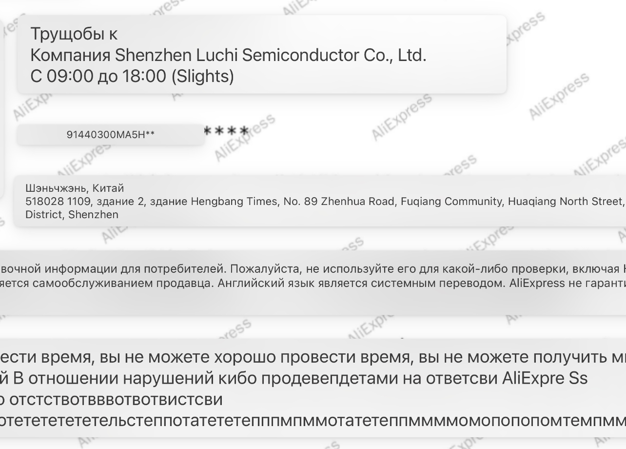

    kVol, на будущее, когда покупаете, просматривайте вот это:
    Ну, в принципе, я могу в апреле сходить и наехать на продавца вживую)))
