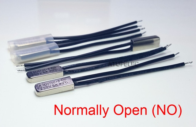

    Цитата Сообщение от hsv7676 Посмотреть сообщение
    Контроллер предусматривает возможность подключения одного датчика температуры LM35, а как быть, если имеются два отдельных радиатора на каждый канал?
    Два датчика подключить не получится.
    Поставьте на каждый радиатор одноразовый термопредохранитель с температурой перегорания около 80 градусов. Например в цепь 12V "дежурного" БП. Просто и предельно надежно.
  8. #2807
    Старый знакомый Аватар для Jekson
    02.08.2008
    Краснодар
    949
    По умолчанию Re: Регулятор громкости Никитина с ДУ от antecom
    Я обычные биметаллические термостаты поставил 85гр 5А. Последовательно в цепь питания защиты АС, если перегрев - акустику отключит, радиатор остынет - включит. Но в питании дежурки будет надежнее
