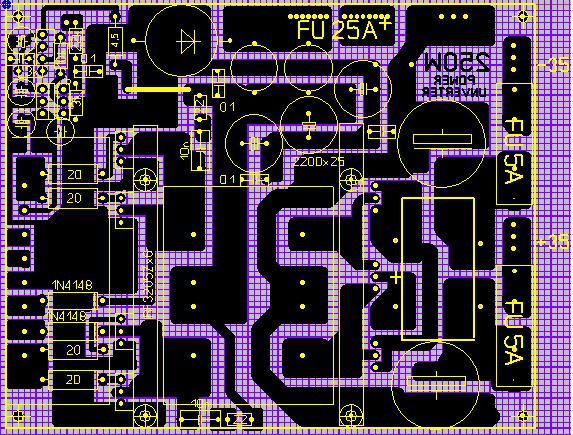

    Здравствуйте !
    Заранее огромное спасибо !

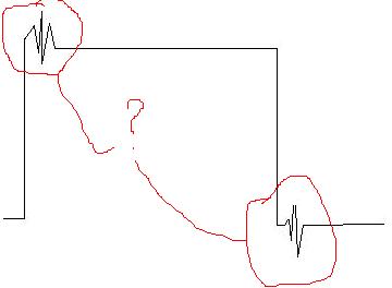

    ReZuk, Ток ХХ какой? Осцилограммы на первичке выложи.
  3. #2802
    01.09.2009
    Молдавия
    18
    Ток ХХ 0,4А, на входе транзисторов меандр, осцил однолучевой
  4. #2803
    28.01.2007
    Украина, Полтава.
    283
    Цитата Сообщение от ReZuk Посмотреть сообщение
    Собрал авто ПН (SG3225) транс исппользовал от БП компа, первичка 3 витка, вторичка 10 витков, транс холодный, а транзисторы (IRF3205) нагреваются уже при мощности нагрузки около 120Вт (стоят на радиаторе), частоту менял в пределах 40-100кГц, напряжение почти не проседает (делал без стабилизаци), в принципе блок получился рабочий но нагрев вызывает опасения. Кто как мотал транс от комповского БП? и как с этим бороться?
    Выложи осцыллограмы на первичной обмотке под нагрузкой ~100вт. Покажи фото радиатора и собраного блока. По какой печати собирал?
  5. #2804
    01.09.2009
    Молдавия
    18
    Фотика нет чтоб сфоткать, нарисовал от руки, радиаторы от комповского БП, печать своя по схеме strannicmd. Выхлопы на управлении ключами это норм или как?

  6. #2805
    Норма, если при максимальной нагрузке не увеличится.
  7. #2806
    28.01.2007
    Украина, Полтава.
    283
    Норма. Может радиатор маловат просто? 120 вт резистивной нагрузки это тож самое что и 300вт "музыкальной" нагрузки.

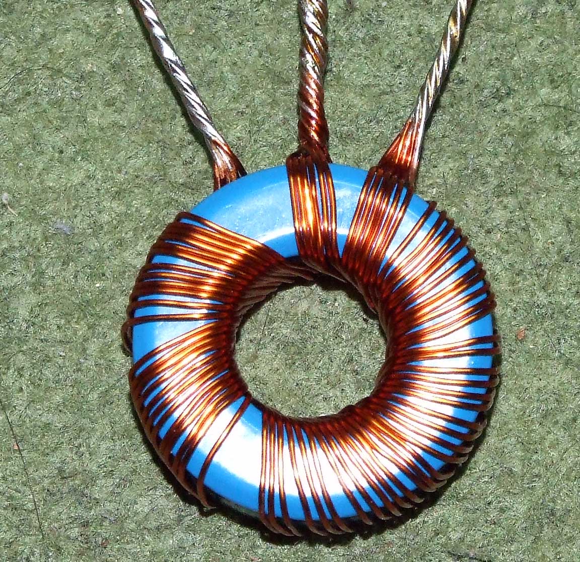

    Всем здарова! Вот покритикуйте нормально ли намотал первичную обмотку трансформатора? Намотана проводом 0.6 двенадцать проводков по шесть в каждую полуобмотку, пять витков - мотал косой. Думаю что все должно быть нормально правда есть не большая неравномерность вот и нужна ваша критика. Или фиговая намотка?
  9. #2808
    29.01.2009
    Липецк
    284
    Намотано хорошо, но не много ли для эпкоса 5 витков? Я на эпкос 3 мотаю
    Да и по фотке, провод толще, чем 0,6
    Судя по вашим 6 проводов в полуобмотку, это ток всего 12 Ампер.
    Следовательно это около 150 Ватт.
  10. #2809

    IVX, ну всё-таки лучше, чем просто до заполнения
  12. #2811

    А еще лучше - 2 с половиной витка!!!

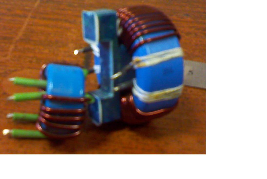

    Встретились мне два дросселя из блока питания УЭПС-1000Вт, я хочу намотать на большем из них 50х30х20мм трансформатор для инвертора, но никак не могу найти его характеристики. Кроме числа 206 на тороиде ничего не написано. Может кто встречался с такими экземплярами и подскажет его параметры или описание.

    Joker_sava, в помощь тебе трансформатор лысого.Он точно поможет.
    Все зависитот частоты...
    у меня 60 кГц частота на 3 витка
    Это же чё надо 5 витков тотать на 10 кГц???
    Atheist,при таком раскладе проще сердечник меньше взять и частоту увеличить. ИМХО с современной элементной базой да еще и на сердечниках epcos нет смысла использовать частоту преобразования ниже 85кГц.
