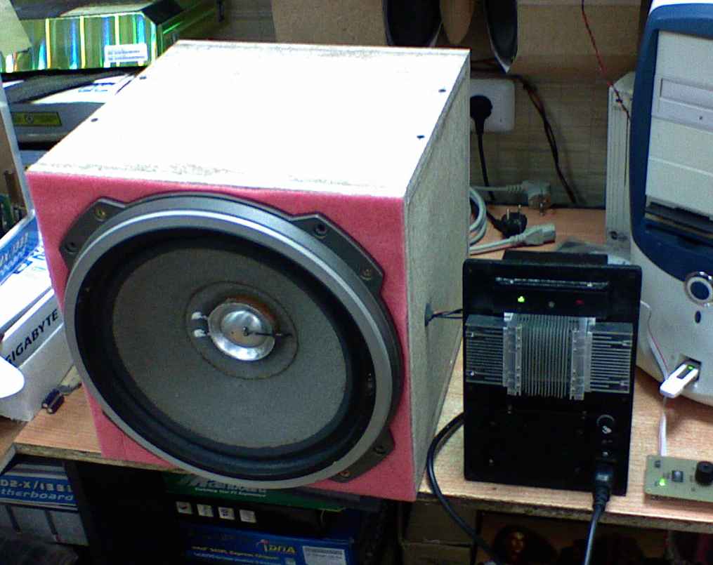

    Колонки всёж придётся по одной стене ставить. Ну скорее всего.
    Nota Bene
    Красота! Трансик не маловат?

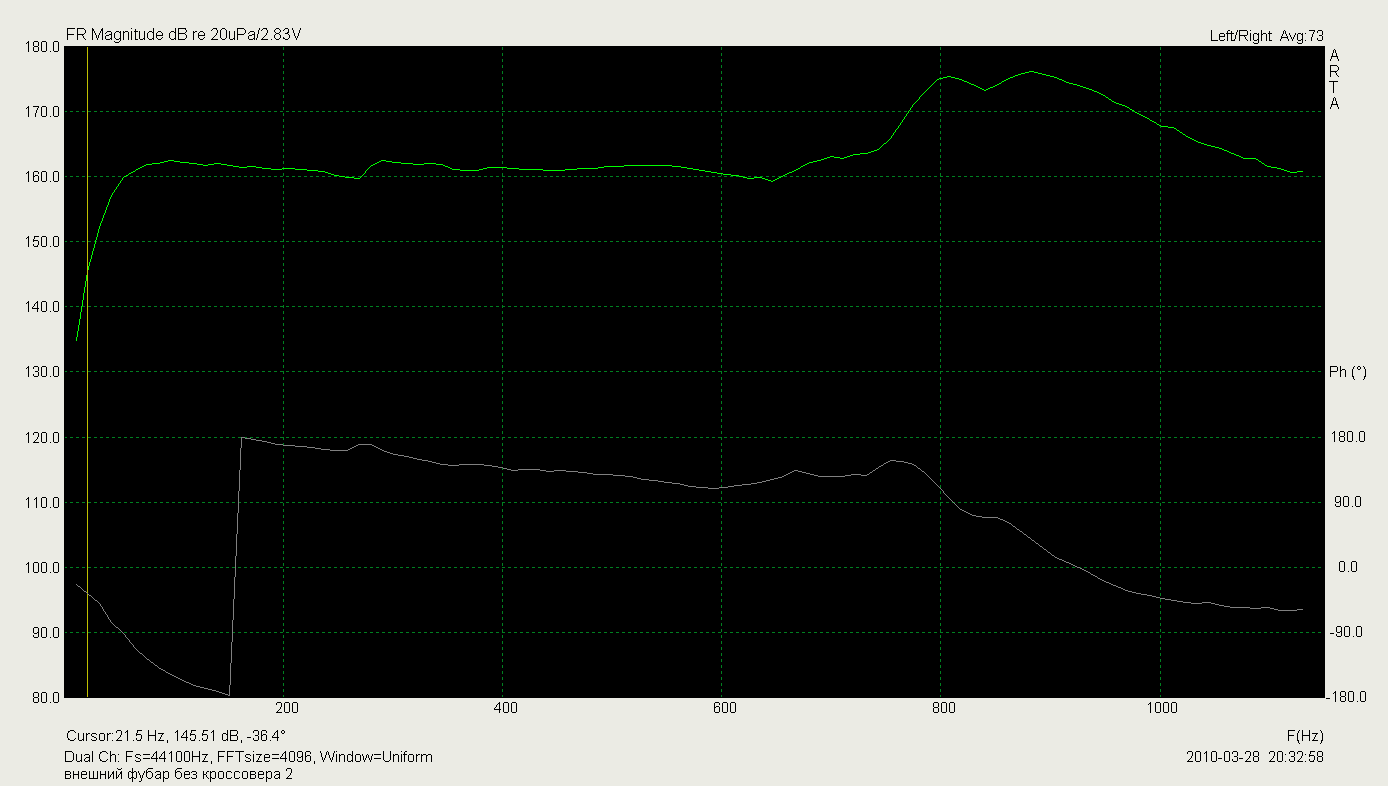

    это у меня эксперементы пока идут переставил
    Обычно вдоль длинной стены стоят стерео , всё как надо .
    В точке прослушивания равнобедренный треугольник получается.
    И сцена рисуется хорошо. Особенно по середине виртуальная третя колонка хорошо слышится.

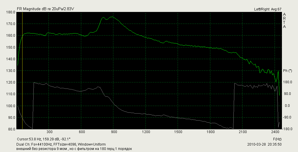

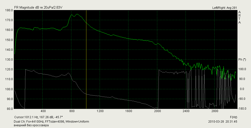

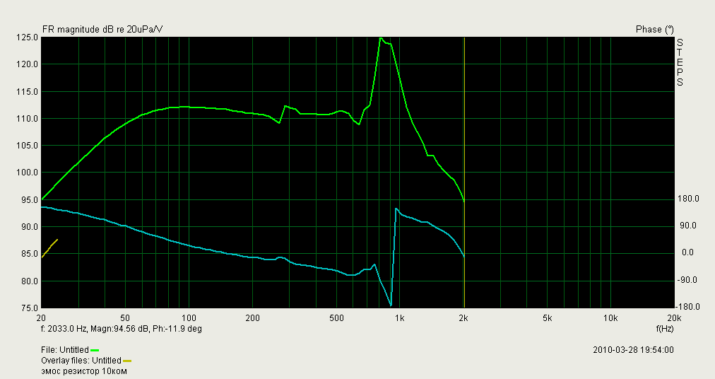

    Вот мои измерения : скажите что они значят ? интересует глубина эмос и прочее.
    Что то АЧХ не выровнялась
    это я всё воюю со своей схемой, не ругайте.
    По правильному тоже буду делать , печатная плата уже вытравлена надо детьали купить и впаять. но там тоже сложности будут , заранее чувствую...

    Сообщение Re: ЭМОС/ЭБОС. Вторая серия
    Это - бывший тестовый бокс для 12-шки
    Насчет транса - посмотрим. В повторно-кратковременном режиме должно хватить. Тем более звуковая катушка динамика перемотанная, сильно жарить не хочу

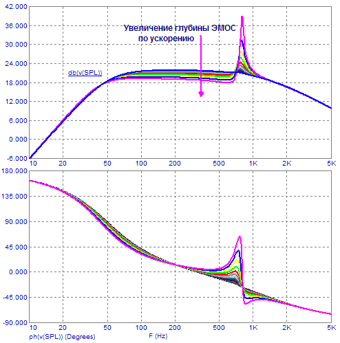

    Глубина ЭМОС по ускорению без коррекции получилась где-то в районе 3дБ... Дальше - возбуждается система. Смоделировал твой случай с резонансом датчика на 820Гц (это колпачок себя дает знать)

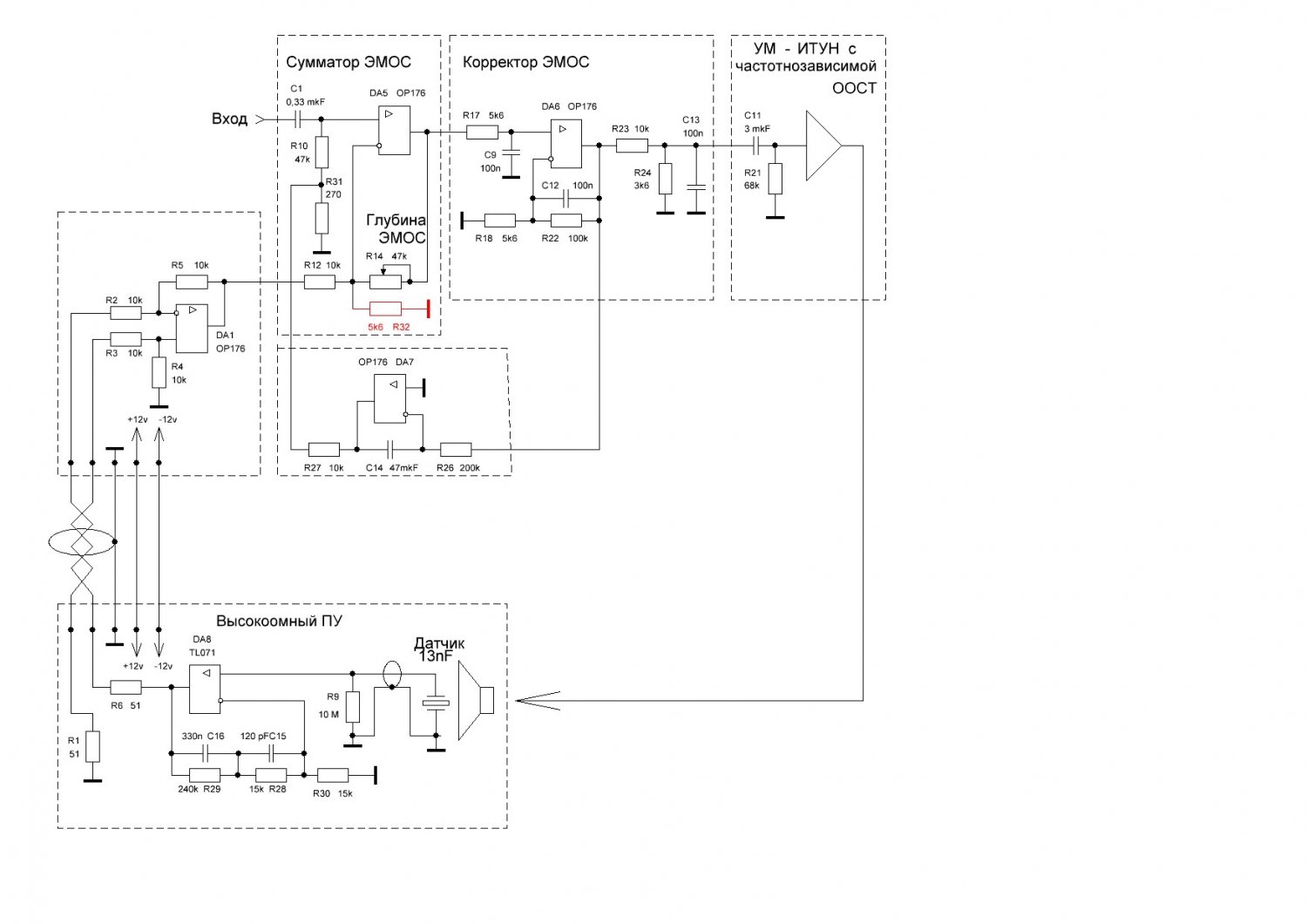

    Особенность УМ с ЭМОС - малая чувствительность. Повторил ИТУН на TDA2050 из статьи Nota Bene http://reanimator-h.narod.ru/emos_gn.htm и получил следующее. При глубине ЭМОС равной нулю и входном сигнале частотой 100 Гц, 0,5 в (эфф), на ДГ напряжение получается 8 в (эфф) - вроде все хорошо, Кус = 24 дб. А вот при введении ЭМОС чувствительность УМ с ЭМОС падает. У меня, например, при выбранной глубине ЭМОС и при том же сигнале на входе, напряжение на динамике получается 1,8 в. Это значит, что при работе от источников сигнала со стандартным уровнем (около 1 в эфф) для получения большой мощности на динамике на вход сумматора Х4 (рис.26 в статье) нужно подавать входной сигнал с уровнем, большим на величину глубины ЭМОС. Т.е. тракт между источником сигнала и сумматором Х4 должен иметь коэффициент усиления, примерно равный глубине ЭМОС. А это означает, что уровень сигнала на входе Х4 может достигать 8 - 10 в эфф.! Наверное логично поставить ОУ с таким усилением непосредственно перед сумматором Х4, чтобы не заставлять предварительный усилитель переваривать сигналы такого уровня.

    Цитата Сообщение от dvm Посмотреть сообщение
    Наверное логично
    просто уменьшить резистор R5, чтобы поднять усиление в тракте. Ну, до 2КОм, к примеру. Похоже, у тебя очень чувствительный пьезоэлемент. Можно еще R9 увеличить раза в 2. (рис.26.)

    А у меня вообще R5 отсутствует... Забыл, ё-моё! Поэтому коэф. усиления по неинвертирующему входу мал.
    Добавил!
    Спасибо за подсказку!
    P.S. Вот что у меня.

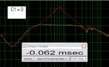

    Разница между красным и жёлтым графиками есть глубина ЭМОС.
