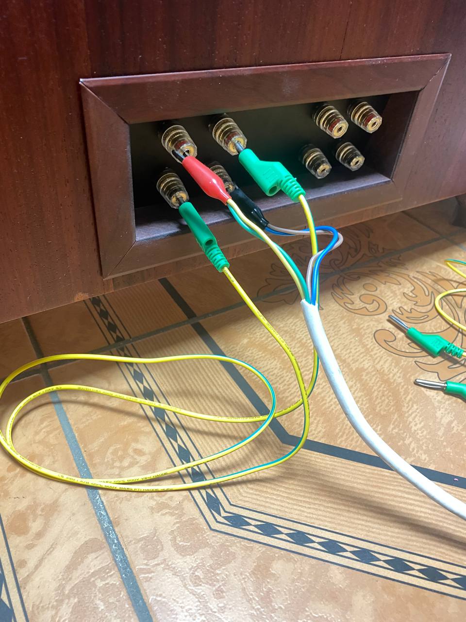

    Хорошо когда всё подготовлено для тестов, клемы, разъёмы, чистое место и т.д. - хочется заниматься
    Может теперь АЧХ НЧ измерить с четырьмя вариантами?

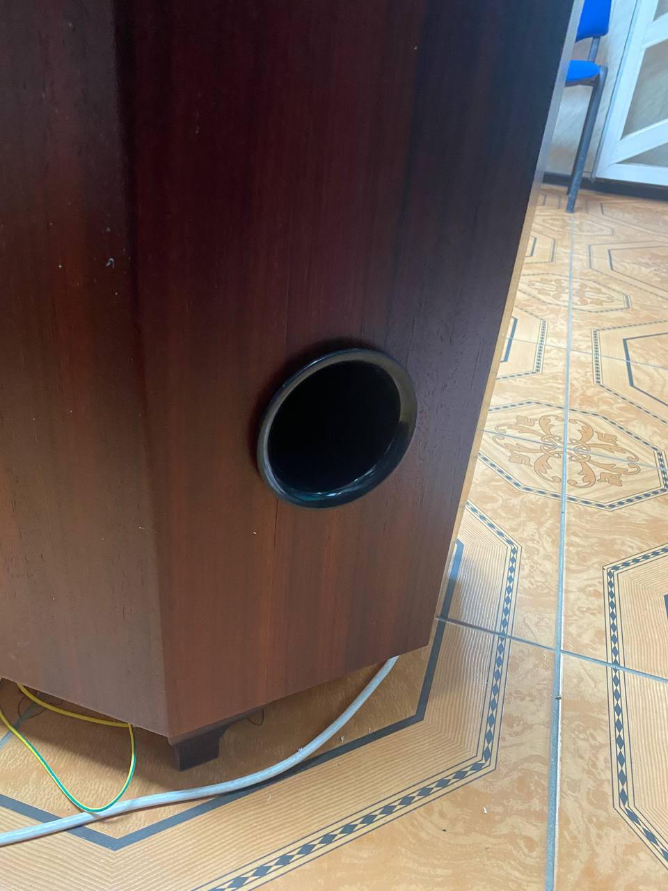

    По умолчанию 1000 Watt
    Я так понял у вас ФИ (который сейчас заткнут) Лучше измерьте импеданс с открытым ФИ. Увидим где его настройка получилась
    Вставил в колонку два ФИ диаметром 10см и длинною 25см с двух сторон колонки. Два динамика соединены последовательно.
    заглушены - зеленая
    вставлены ФИ 2 шт - голубая
    Резонанс поднялся на 2 Гц, - объяснений нет, возможно как то связано с моим объемом ящика 320 литров, вместо рекомендованных заводом динамиков 230 литров на два динамика. Возможно АЧХ меняется, нужно будет посмотреть

    По умолчанию Re: 1000 Watt
    судя по графику настройка ФИ получилась что-то вроде 30 Гц. Хорошо это или плохо не знаю, так как без понятия сколько должно быть. По классике считается, что настройка ФИ должна быть примерно как Fрез динамика, т.е. 50 Гц в вашем случае
  21. #280
    Добрый Аватар для Gudronov
    11,664
    По умолчанию Re: Проект - 1000 Watt
    В 320 литрах при таких трубах 20гц. По импедансу, добротность примерно 2. Этот ящик, видимо, нельзя пройти.
