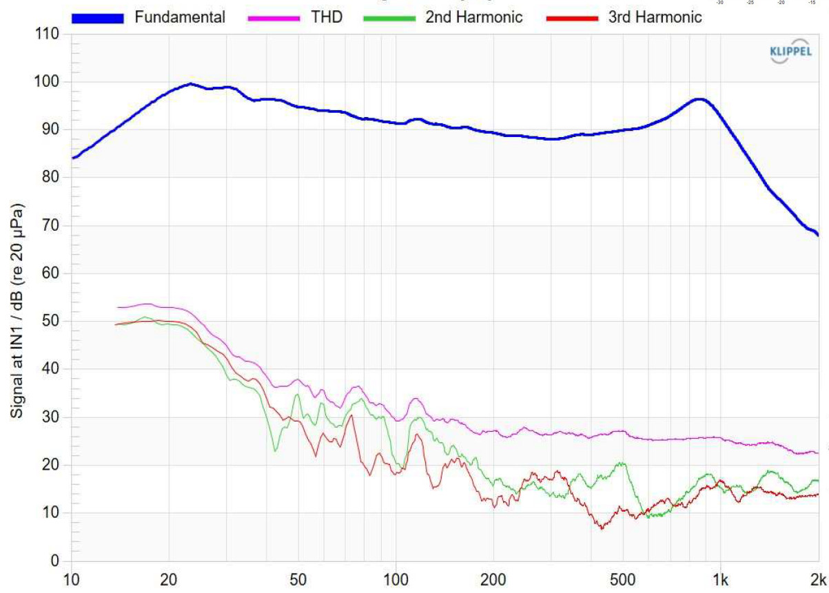

    То на НЧ поставить D-Class с алика нужной мощности и на ставить динамики с диффузорами гадящими огромными пиками в не рабочего диапазона.
    Если жаба не душит поставьте на НЧ UF-295-CBS. Хотя цену частично нивелирует то, что ему гроб и дополнительный мид не нужен.
    А если присмотреться к АЧХ то даже щит вменяемых размеров сойдет. Прицепить изо/хейл с 800Hz и будет Hi-End.
    UF-295-CBS.pdf
    Последний раз редактировалось domician; 22.04.2024 в 08:55.

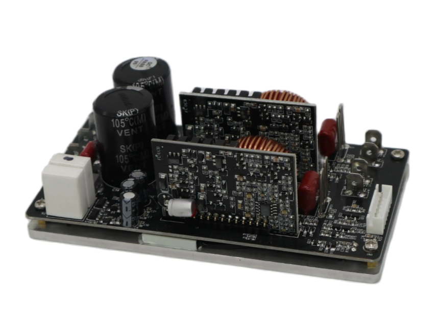

    Я себе вот таких 4 шт прикупил.
    https://aliexpress.ru/item/100500424...4a95a4df1wE7mA
    Китайские UCD. Измерения выложу чуть позже. В целом звучат на мой ух достойно, мощности с запасом.
    Правда есть уверенность что динамик с массой подвижки 0,47кг сможет хоть как-то правдоподобно играть мид до 800 гц ?
    Так как их не пробовал, ничего утверждать не берусь, там впрочем конструктив катушки по внешнему периметру с Nd магнитиками по кругу. Но THD просто изумительный.
    А какая чуйка у этого динамика?
    Частотка на картинке при 2V.
    ну и, конечно, никак не в щит
    Почему? Если взять щит начинающий свои -6dB/октава от 80-100Hz, то полка 20Hz. А если на пол, то можно и от 200. Т.е. совсем приличных размеров.
    гадить огромными пиками
    Это булыжничек в сторону всяких Purifi.
