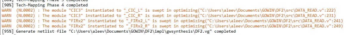

    Что касается "что-то не собралось", то вот:
    Или это удалено, потому что не стоит дополнительный апскейлинг?

    Да, вырезаны неиспользуемые апсемплеры.

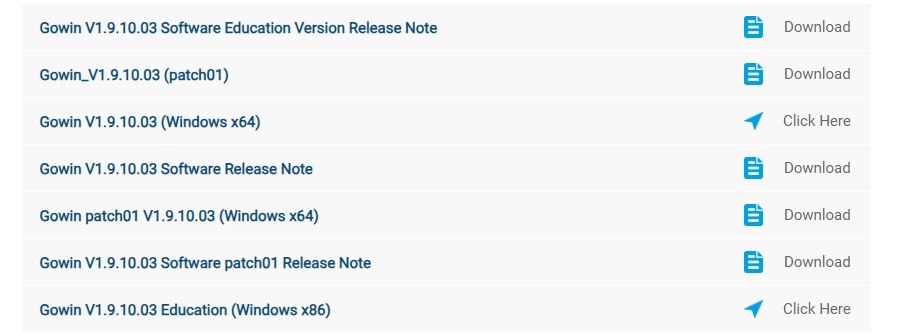

    ---------- Сообщение добавлено 31.12.2024 в 00:28 ---------- Предыдущее сообщение было 30.12.2024 в 23:48 ----------
    Шьется без проблем.
    Версия софта - 1.9.10.03 Education (последняя)
    + patch - лежит рядом, где скачиваешь.
    В интерфейсе прошивки даблклик в табличке, там где sram и выбрать flash.
