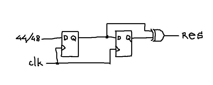

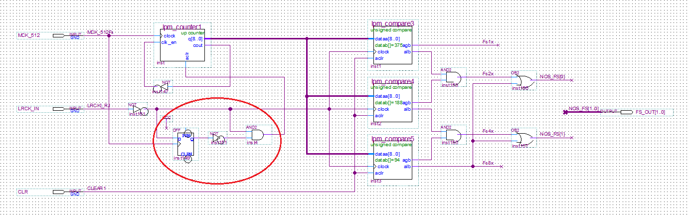

    В своём конвейере использовал ваш частотомер (свой выкинул тогда), скорее всего, это причина неработоспособности моих дополнений.
    Как проще убрать эту 1 для моих нужд?

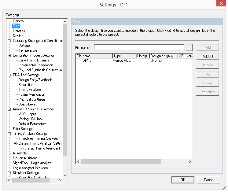

    Когда создаете магафункцию квартус в конце выводит окно, где спрашивает: добавить мегафункцию в проект или нет. Если выбираете "да", то квартус создает include где-то у себя в системных файлах, и если вы при этом пишете свой include, то получается дублирование и конфликт.
    ---------- Сообщение добавлено 09:48 ---------- Предыдущее сообщение было 09:45 ----------
    Перечень подключенных к проекту файлов можно посмотреть здесь: Нажмите на изображение для увеличения.
