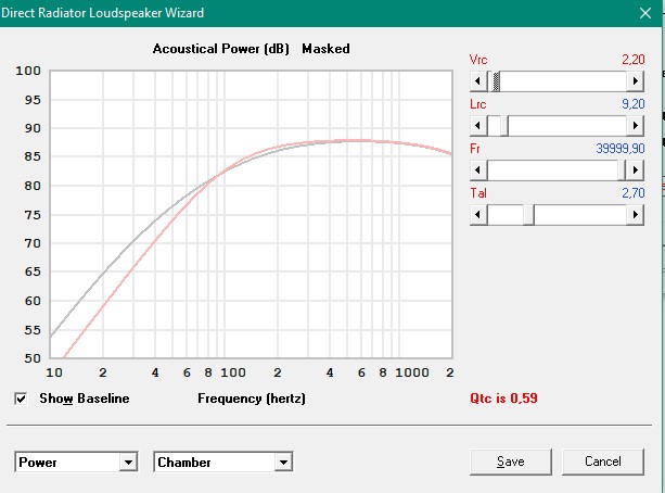

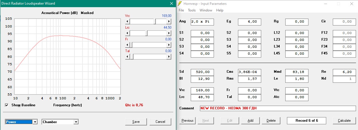

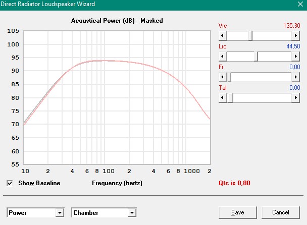

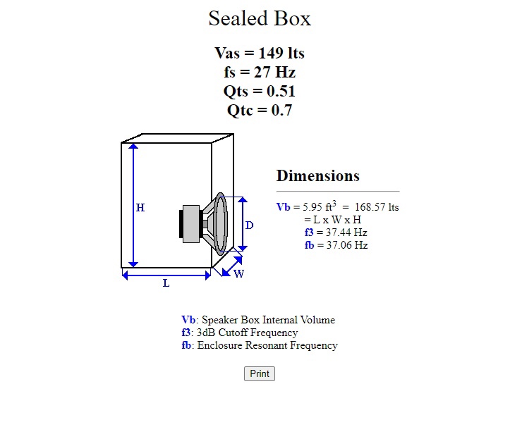

    Верно ли утверждение, что для ЗЯ Ноэма 300ГДН39-8, чем больше объем, тем лучше? Ну, до 300 литров, например.
    Верно ли утверждение, что между, к примеру, 190, 180 и 170 литрами разница будет лишь в почти незаметном изменении ачх?
    ---------- Сообщение добавлено 16:58 ---------- Предыдущее сообщение было 16:56 ----------

    Хотя ответ особо не важен, по нескольким источникам, оптимальный объем 170 литров. Я такой точно смогу сделать. На него и буду ориентировать.
    Ну так вот у меня вопрос, зачем мне делать тестовый корпус для ЗЯ? Что я там увижу? Если +/- 10 литров, к примеру, вообще не меняют картину. Я даже не смогу потом точно повторить объем тестового корпуса в чистовом корпусе, потому что у него будут гнутые стенки и т.д.
    Так вот, зачем мне делать тестовый корпус? Аргументированно, пожалуйста

    Затем, что для снятия АЧХ вам все равно нужен будет какой-то корпус. Ну возьмите готовый если есть..
    Песок в помощь..
    Не обидно будет, сделав чистовые корпуса, скажем те же 170л, а по итогу выяснится, что половину пришлось засыпать песком? Ну просто потому что так: стало лучше/больше понравилось/четче и мощнее басс/придумайте свой аргумент...

    Понятно, что надо бы сделать тестовый корпус, но это столько времени и сил на это уйдет..
    Короче, если верить всяким Хорнреспам, другим симуляторам, то все говорит о том, что почти не важен объем, если он больше какого-то минимального значения, когда пропадает пик на басу слева в ачх, и там что 130 литров, что 240 литров, ачх почти одинаковая.
    Если можно этому верить, вообще пофиг тогда на тестовый, я готов буду сразу чистовой делать.
    ---------- Сообщение добавлено 20:37 ---------- Предыдущее сообщение было 20:23 ----------
    Уже выкладывал, но еще раз. Вот 3 разных симуляции. Какой-никакой, но это расчет. На основании чего вы говорите, что это мало/много?
    Окей, я не прав, что не делаю тестового, но вы даете противоречивые советы, которые вообще не помогают, только путают
